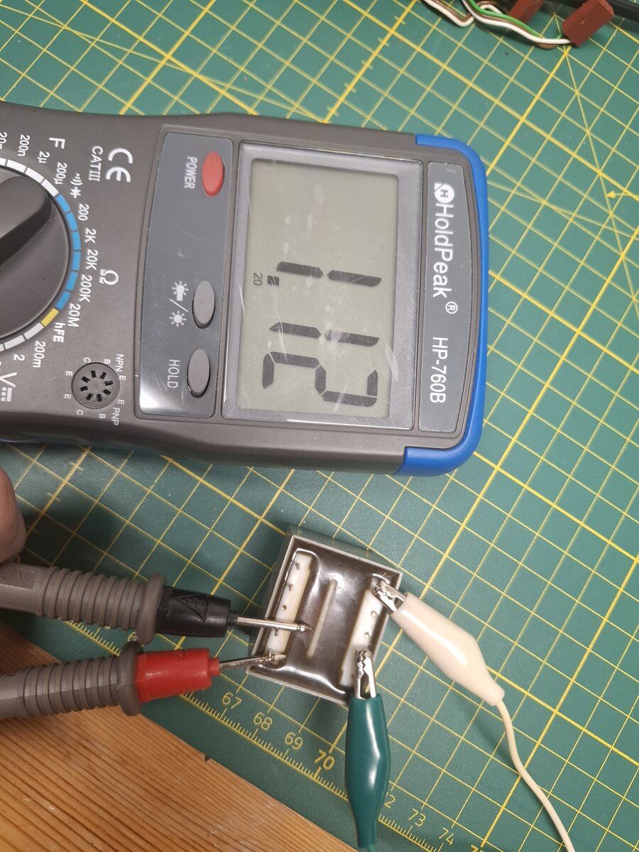

ich suche für eine defekte Nähmaschine einen Trafo. Dass der Trafo der Schuldige ist, ist meine Vermutung, da hier definitiv nicht die zu erwartenden Spannungen an den Ausgangswicklungen sind. Ich hätte eine etwas höhere als die Nennspannung im unbelasteten Zustand erwartet.

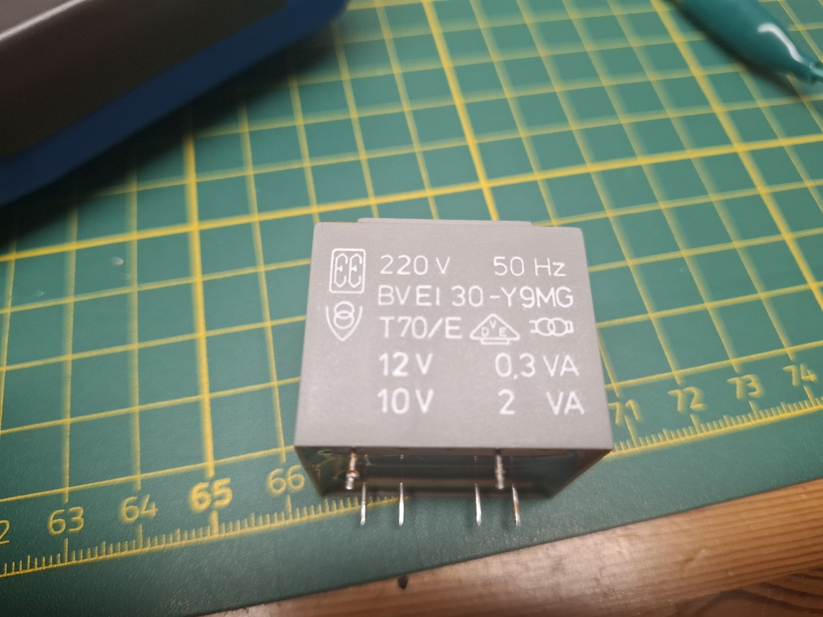

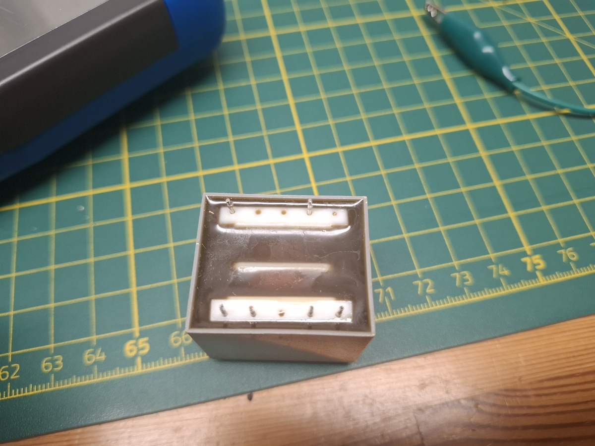

Ich bin etwas verwirrt, da ich noch nie einen Platinentrafo (BV EI 30-Y9MG) dieser Baugröße mit verschiedenen Ausgangsspannungen gesehen habe. Ehrlicherweise finde ich auch keinen mit den gleichen Spezifikationen.
Was würdet ihr hier als Ersatz vorschlagen, einfach einen 2x12V Trafo bspw Hahn BV EI 305 2057 einbauen und auf das Beste hoffen?
Pin Abstand sind 5mm, Reihenabstand 20mm. Die Eingangspins sind leider Nr 1 und 4, also 15mm auseinander.
Man kann einfach bestellen, was man haben will, und Hahn wickelt es einem dann entsprechend.
Könnte man tatsächlich probieren. 1.5VA sind zwar weniger als 2VA, aber die andere Wicklung ist quasi unbelastet und es müssen sowieso nur 10V rauskommen. Man darf diese kleinen Trafos überlasten ohne Überhitzungsgefahr.
Diese winzigen Trafos produzieren hohe Leerlaufspannungen, also muss die nachfolgende Schaltung reichlich spannungsfest sein. Klar, 12V statt 10V im Leerlauf macht vielleicht 24V statt 20V, und weil die 12V Wicklung für weniger Leistung ist vielleicht sogar 25V~. Aber der alte Trafo war für 220V, der neue ist für 230V, das gleicht das wieder etwas aus und der neue hat eine höhere Gesamtleistung ist also etwas steifer.
Vielleicht 7805 mit 35V abs max nach 10V~ (*1.414 + 50%) = 22V passt noch.

Etwas weniger verschwurbelt wären klare Angaben, was du an Spannungen und Widerständen gemessen hast. Auch die Angabe zur Nähmaschine würde nicht schaden. ("Nennspannung im unbelasteten Zustand", das meinst du nicht wirklich. ;-)

Aus der Vermutung könnten Gewissheit werden, indem du die Spannung aus einer externen Quelle einspeist. Heutzutage würde man bei so einer Leistung die Versorgung wahrscheinlich sowieso nicht mehr mit so einem Trafo aufbauen.

Klar. Aber es muß ja nicht Hahn sein. Oder ein Printtrafo. Sucht man sich halt einen Trafowickler in der Umgebung, der auch Einzelstücke macht und läßt einen elektrisch passenden Trafo bauen. Wie der dann mechanisch in die Nähmaschine paßt, wäre noch zu klären. Dazu wissen wir zu wenig.
Der gezeigte Trafo ist jedenfalls eine kundenspezifische Sonderlocke. Ersatz bekommt man da seltenst. Man kann den Herstellersupport für die Nähmaschine versuchen. Oder man schaut ob man ein baugleiches Gerät defekt bekommt und macht dann "1 aus 2".
