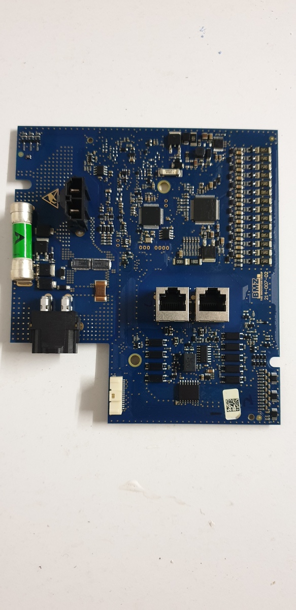

Ich habe mehrere BMZ Helios 2,5 kWh Batteriemodule, welche an ihrem BMS die rote LED anzeigen. Laut Fehlermeldung am Wechselrichter sollen diese Module “driften” d.H. mindestens eine Zellspannung weicht zu weit ab.
Laut BMZ kann durch externes laden, auf volle Leistung (max. Spannung), dass “driften” behoben werden. Ladegerät soll längere Zeit mit mind. 56,9V anliegen, damit das Balancing im Batteriemodul die Zellspannungen angleicht.
Leider hat das laden keine Erfolg gebracht. Ich habe ein Batteriemodul auseinander gebaut und die Zellen gemessen, diese haben alle die gleiche Spannung, bzw. weichen nur um ca. 0,005V voneinander ab.
Hat jemand eine Idee woran es sonst noch liegen könnte?
Gibt es vielleicht eine Software, mit der CAN-Bus des BMS des Batteriemoduls ausgelesen werden kann?
danke im voraus für eure Unterstützung

ich arbeite aktuell intensiv am Reverse Engineering und an der Reparatur von BMZ Hyperion / Helios 2,5-kWh-Batteriemodulen.
Inzwischen sind wir bei der Analyse deutlich weitergekommen.
Aktueller Stand
Ich habe einen PEAK PCAN-USB FD direkt mit den Helios-BMS verbunden.
Die Kommunikation funktioniert stabil mit:
CAN 500 kbit/s
Ich habe inzwischen vollständige CAN-Traces von:
  • 2 funktionierenden Modulen – LED grün, Leistungsausgang aktiv
  • 2 fehlerhaften Modulen – LED rot, Leistungsausgang 0 V
aufgenommen und miteinander verglichen.

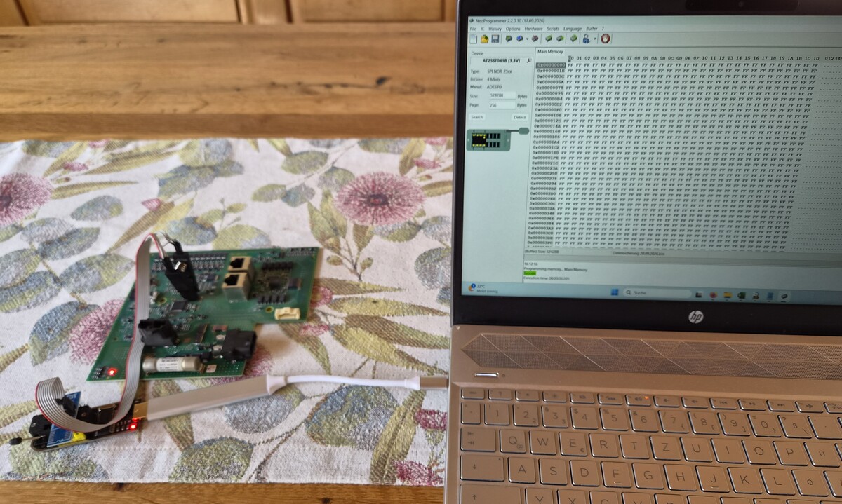

der Flash kann mit Hilfe von NeoProgrammer ausgelesen werden. Auf den meisten BMS ist ein Adesto AT25SF041B-SHD NOR-Flash-Speicher 4Mb, 2,5V, SPI,108MHz, SO-8 verbaut.
Der Flash-Speicher speichert einen Hardlock und muss zurückgesetzt werden.
Ich habe schon meherer Flash-Speicher ausgelesen und BMS wieder funktionsfähig gemacht. Aktuell ist ein Batteriemodul im Testaufbau und fährt einige Zyklen.

Hallo Jusch, vielen Dank! Das hilft uns enorm weiter. Welchen Programmer verwendest du mit NeoProgrammer für den AT25SF041B-SHD? Liest du den Flash in-circuit mit SOIC8-Clip oder lötest du ihn aus? Und könntest du mir bitte sagen, welchen Bereich/Block du für den Permanent Block zurücksetzt bzw. ob du einen Vergleich zwischen einem grünen und roten Dump hast? Vielen Dank!
OP #8099461
Hallo Cosimo Giuseppe M,
als Software nutze ich die NeoProgrammer V2.2.0.10 (ist kostenlos zum Download) kann ich aber auch zur Verfügung stellen (ca. 12Mb groß).
Ich löte den Flash nicht aus, ich nutzte den CH341B mit Adapter Zange. Kostet ca. 11€ bei ebay
https://www.ebay.de/itm/296734867926?var=594557895510&mkevt=1&mkcid=1&mkrid=707-53477-19255-0&campid=5338900900&toolid=20006&_ul=DE&customid=56357.4cde1006c458b4661da417a7fe083ddfe05d3759&gclid=CjwKCAjw_eLVBhBEEiwAeaYZfKGlc45HlT0_PCTo14YQQdqPcFYnwfi-WJBmQMWIYy7PrAF8sWxmlRoCiEgQAvD_BwE&adtype=pla&loc_physical_ms=9044278
Die Zange wird mit der roten Ader auf Pin 1 kontaktiert. Pin 1 ist unten links, wenn die Schrift des Chips richtigrum zu lesen ist oder da, wo eine kleine Vertiefung ist (ähnlich eines Kreis).
Wenn der Adapter kontaktiert ist, blinkt die LED des BMS rot und startet immer mal wieder neu, ist normal nicht wundern.
Es kann sein, dass die Software meldet das der Flash nicht erreichbar ist, dann die Zange neu kontaktieren oder ein bisschen bewegen, liegt meist an dem Schutzlack. Hat bei mir auch nicht immer auf anhieb funktioniert.
Ich wollte auch erst die Daten im Flash analysieren, hab mir aber dann gedacht, spiel doch einfach eine von einem i.O. Modul auf. Dies hat auch funktioniert. Mir ist aufgefallen das bei einem Modul mit Fehler, einige Register beschrieben sind und andere anderes beschrieben sind, als bei dem Modul ohne Fehler (dort sehen die Daten "strukturierter" aus).
Aktuell teste ich das Modul in einem Testaufbau, es hat aktuell 2 Zyklen (Laden- / Entladen ohne Probleme durchlaufen.
Ich mache vorab aber immer ein Sicherheitskopie des Flash-Speichers.
Vorgehen:
  • Sicherheitskopie von Flash anlegen
  • Flash komplett löschen
  • Datensicherung von i.O. Modul aufspielen
Wichtig: Flash muss erst komplett gelöscht werden, wenn nur die Datensicherung überspielt wird, kann es zu Störungen kommen, da ggf. nicht alle Register gelöscht werden.
Gruß Jusch
