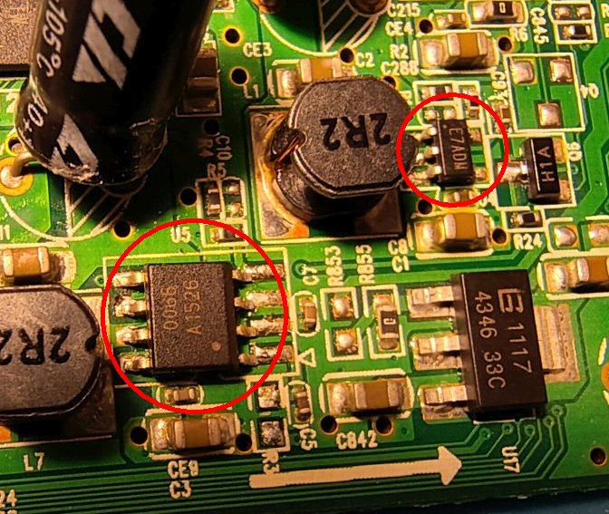

Wer kennt die Bauteile und kann sie ausführlich benennen oder gar eine Bezugsquelle oder eine Alternative nennen? Sind auf der Hauptplatine eines Philips BD2930 BD-Players. Auf dem Werktisch hat die Platine bei Netzteilfehler und Ersatzspeisung versehentlich 12 und 5V vertauscht bekommen. Eigentlich ein klassischer Fehler zum Nachbauen!
Vermute in beiden Fällen Schaltwandler, A1526 könnte ein "AT1526 sein, zumindest gibt es da sowas. Beim 5-Füßer tappe ich total im Dunkeln.
(Der A1526 ist schon ausgelötet und nur für das Foto aufgelegt, also kein Lötfehler!)
OP #8006257
GMT 1527 ist pinkompatibel (3 statt 2A und Lötpad zur Wärmeableitung) und zum Stückpreis von 10 Euro inkl. Versand aus China zu bekommen. Der praktisch pinkompatible MAX1951 ist noch teurer. Zum "E7ADW" (so lese ich das) nach wie vor zappenduster. Ich glaube, sich auf die Suche nach einem ähnlichen Gerät zu machen ist am Ende nicht teurer als diese Reparatur. Den Fehler auf der Netzteilplatine habe ich inzwischen gefunden und behoben (defekter Stütz-C an der Versorgung des LNT-Schaltreglers). Ohne mein Missgeschick würde das Ding jetzt wieder laufen. Shit happens.
