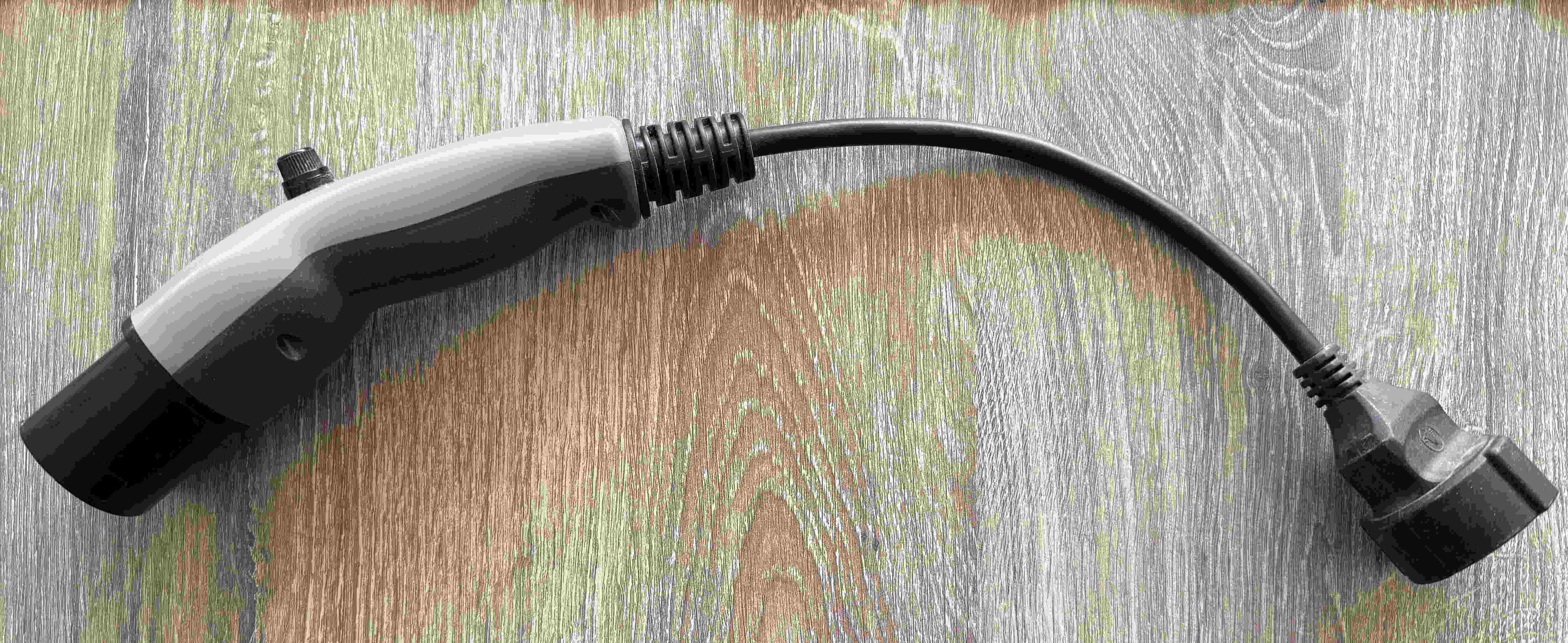

Im Bild mein Adapter für Arbeiten auf unserem großen E-Fahrzeugparkplatz. Wenn man mal Strom für eine Maschine, Laptop o.ä. braucht.

Was hat deine Antwort nun mit meinen beiden Fragen zu tun?

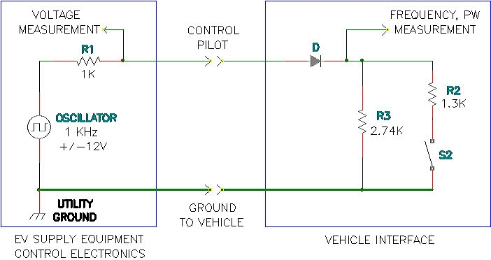

  1. Laut Beschreibung der Kommunikationsschnittstelle zwischen Ladebox und E-Auto gibt es (gemäß Typ2-Standard nach IEC 62196) nur 2 "Steuerleitungen". Keine der beiden scheint aber den Ladezustand des Autos zu übertragen. Von Ladesäulen hört man aber oft, dass sie den Ladezustand des Autos anzeigen können. Wie machen die das, wenn doch das gar kein Bestandteil des Typ2 Standards ist?
Per Powerline über die DC-Kontakte. Das ist nicht Bestandteil des Typ2-Standards, sondern von CCS 2.0. Funktioniert also nicht beim Wechselstromladen.
  1. Bricht das Auto den Ladevorgang selbständig ab, auch wenn die Spannung an L1/L2/L3 trotzdem noch anliegen sollte? (Es könnte ja eine Fehlfunktion der Steuerleitung/Steuermoduls auf Ladeboxseite vorliegen und die Leistungszufuhr nicht getrennt wird trotz voller Batterie. Schaltet dann die Ladeelektronik des Autos trotzdem die Leistungszufuhr im Auto ab oder erfolgt dann eine Überladung?)
Das geht über den CP-Pin. Im KFz ist ein 2.7k Widerstand gegen PE, der ein Ladebereitschaft signalisiert. Durch Parallelschalten von 1.3k wird Ladung angefordert. Wenn die 1.3k wieder weggenommen werden, beendet die Ladesäule das Laden.
Wobei das Zuschalten des 1k3 Widerstandes auf der Fahrzeugseite passiert. Erstens wegen der Diode auf der Fahrzeugseite und zweitens damit das Fahrzeug auch selbstständig die Entscheidung treffen kann, ob es noch weiterladen möchte oder nicht.

Aus der Schilderung eines Adapters für AC Ladepunkte sollte man alles andere selbst durch einfaches Nachdenken ableiten können.....

Ich gehe davon aus, dass auf der Oberseite in dem Typ 2 Stecker ein kleiner 3-stufiger Drehschalter montiert ist, der einfach nur zum einen den 1k3 Widerstand parallel zum 2k7 Widerstand schaltet und zum anderen das ganze System trennen kann, damit die Verriegelung in der Ladesäule den Typ 2 Stecker wieder freigibt.

Die relevante Kommunikation passiert über den CP Pin im Ladestecker. Dabei gibt es zwei Mechanismen.
Low-Level Kommunikation: Die Ladesäule signalisiert über den Dutycycle eines PWM-Signals den maximal möglichen Ladestrom bzw. die Verwendung der Highlevel-Kommunikation. Das Fahrzeug ändert durch das Zuschalten eines Widerstands den Spannungspegel am CP Pin und signalisiert so seine Ladebereitschaft.
High-Level Kommunikation: Ethernetpakete werden per Powerlinekommunikation auf den CP Pin zusätzlich aufmoduliert. Auch moderne AC-Wallboxen können damit gemäß ISO 15118 den Ladezustand des Fahrzeugs auslesen.

Danke Michael. Warum hat jemand den 1K Widerstand auf Wallboxseite als "Angstwiderstand" bezeichnet, was suggeriert, dass dieser gar nicht nötig ist. Meinem Verständnis ist dieser aber ein MUSS damit der Spannungsteiler funktioniert und die Box erkennt, wann der Akku angeschlossen ist bzw. Strom anfordert?
Ja, der 1k Widerstand ist nötig, damit die 5 verschiedenen möglichen Spannungen erkannt und ausgewertet werden können:
12 Volt = kein Fahrzeug angeschlossen
9 Volt = Fahrzeug angeschlossen
6 Volt = Fahrzeug lädt
3 Volt = Fahrzeug lädt mit zusätzlicher Kühlung
0 Volt = Kurzschluss zwischen CP und Fahrzeugkarosserie

Nö. Per Widerstandskennung ist das als 16A/11kW Ladekabel gekennzeichnet. Weil ich aber nicht sicher weiß wie eine 22kW Wallbox den Strom auf 16A begrenzen will ist da eine 5x20mm "Angstsicherung" verbaut. Die LS sind bei unseren Ladestationen jedenfalls alle 32A, etwas viel für den armen Schuko.

Also ist das Teil oben auf dem Typ 2 Stecker ein Einbausicherungshalter und in dem Typ 2 Stecker befindet sich wahrscheinlich zwischen CP und PE nur eine Diode und ein 820 Ohm Widerstand, ohne weitere Bedienelemente.
Die Entriegelung des Steckers erfolgt vermutlich durch dranhalten deiner Ladekarte an die Firmen-Ladesäule. Bei einer privaten Wallbox ist meistens sowieso keine Verriegelung verbaut.

In dem Stecker ist auch die Platine für die Erzeugung des PWM Signals
Die kleine rote Platine erzeugt kein PWM-Signal, das kommt ja schon fertig aus der Wallbox raus. Die Platine verändert nur ihren Innenwiderstand sobald das PWM-Signal in der Wallbox gestartet wird, dadurch bekommt die Wallbox eine Rückmeldung, weil genau jetzt hinter dem 1k Widerstand die nötige Spannung von 6V abfällt, die die Wallbox veranlasst das Schütz einzuschalten.

Oder so. Ist alles fast 15 Jahre her, Das gab es damals als Bausatz/Hack irgendwo und wir haben das jahrelang bei Bauarbeiten auf den Parkplätzen genutzt.
