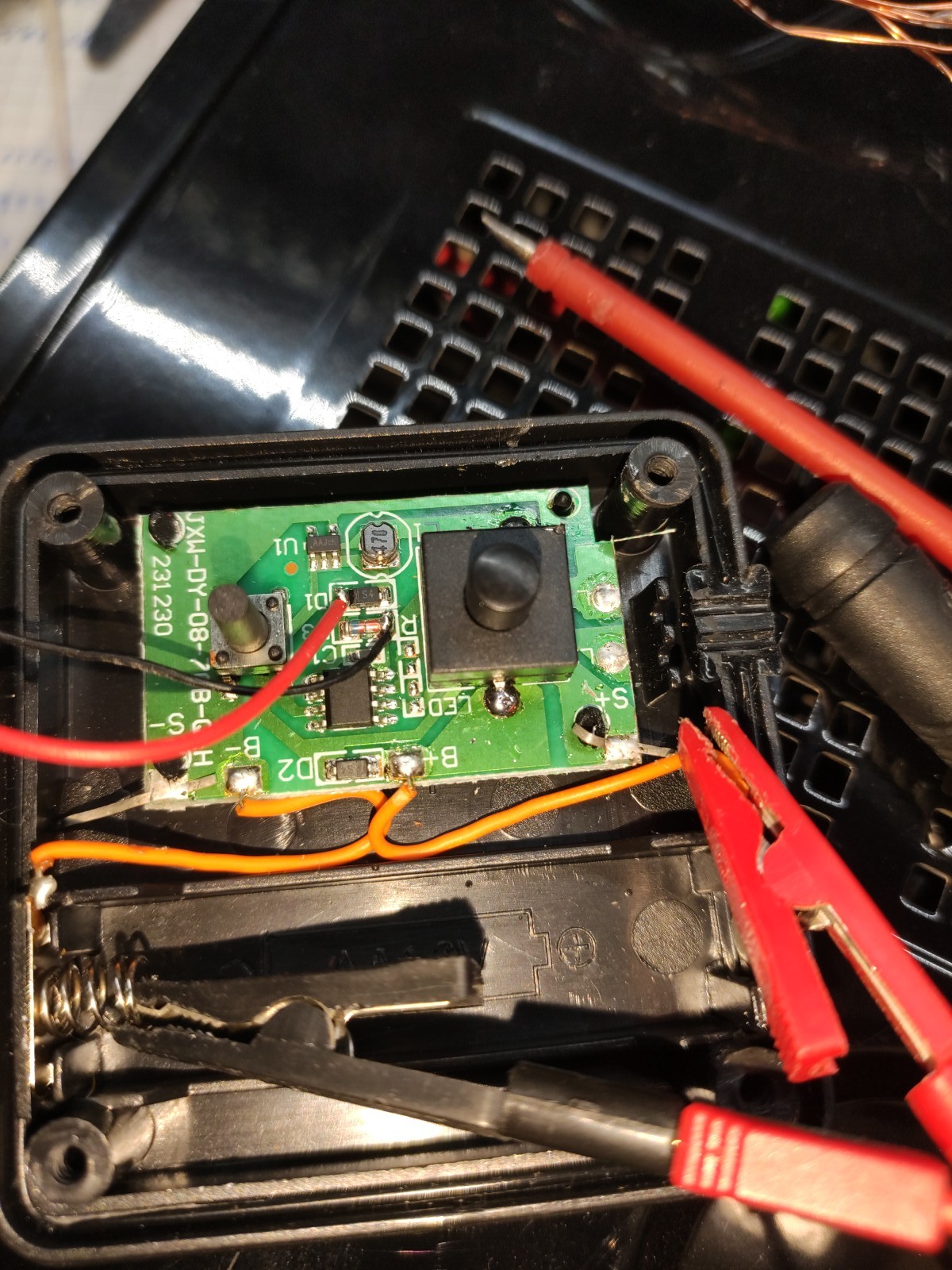

Suche Datenblatt zu Marking AAJch
OP #8020169
Hi Meine Suchmaschine Startpage findet nix zu dem 5-Beiner. Vielleicht hat von Euch jemand einen Hinweis wie der Käfer wirklich heißt. Arbeiten tut der in einer Solar-LED Lichterkette als Stepup und soll in der Schaltung 1 - 1,3V einer NiMh-Zelle auf ca 3V anheben. Der im Bild untere linke Pin deaktiviert der Regler wenn die Solarzelle zu speisen beginnt. Retten will ich eigentlich nicht mehr viel. Mich 8nteressiert halt warum die Kette nicht mehr funktioniert. Der Namenlose 8-Beiner mach aus den max 4,3V jedenfalls eine Wechselspannung über deren Varianz die eine oder andere Hälfte der Lichterkette leuchtet. Jedoch beginnt der Stepup bei 1,2V Versorgung und ca 13mA Last auf unter 2,7V zusammen zu brechen. Takten tut der Stepup mit 100kHz. Die Lichterkette zieht mit ca 30mA deutlich mehr als die Schaltung liefert...
Viel Text wegen fast nix. Aber nochmal die Frage: Weiß jemand ein Dabla zu dem Marking AAJch?
