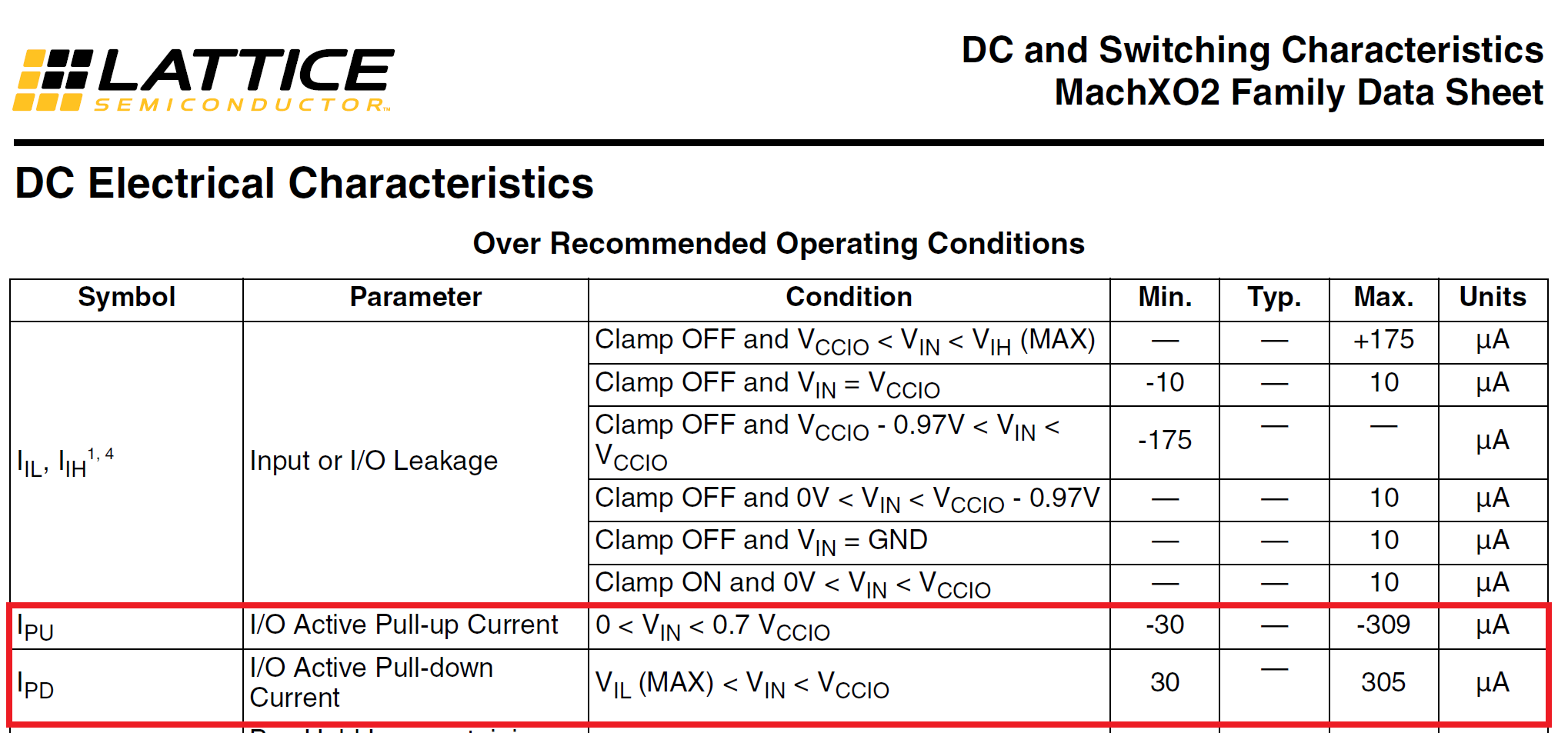

Weak pullup/pulldown MachXO2
Pat A. schrieb:
Ein direkter Widerstandswert wird nicht angegeben, nur der max. und min. Strom (siehe Anhang).
Danke dafür! Das ist mir völlig durch die Lappen gegangen.
Rick D. schrieb:
Die Pull-up/Pull-downs werden wohl auch eher Stromquellen sein, als Widerstände...
Davon gehe ich auch aus.
Da Schaltzeiten keine Rolle spielen, wollte ich einen PU als Arbeitswiderstand für einen davorliegenden OK-Ausgang benutzen. Aber vllt sollte ich doch noch einen externen Widerstand spendieren.
