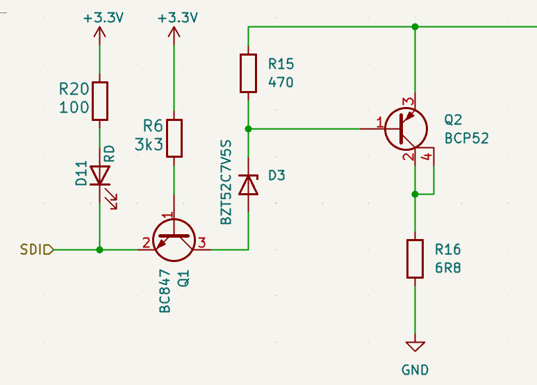

für ein eBUS Interface plane ich gerade den Sendeteil. Dabei soll eine 0 auf der UART Seite (SDI) die Spannung am eBUS auf ca. 9 V begrenzen, bei einer 1 hochohmig sein. Zur Info: Ein (anderer) Teilnehmer auf dem eBUS enthält eine Konstantstromquelle, Pegel ist max. 24 V. Jeder Teilnehmer kann den eBUS mit einer 0 beaufschlagen indem die Spannung begrenzt wird. Kann das so (Anhang) funktionieren? Bin etwas unsicher wegen der "exotischen" Basisschaltung (?) mit Q1.

Danke soweit. Ich frage mich welcher Strom durch den SDI Pin geht, wenn dieser Low ist. Laut gedacht:
  • ca. 13 mA durch D11
  • knapp 1 mA Basisstrom durch Q1: (3.3 V - 0.7 V) / 3,3 kOhm
  • ca. 1,5 mA Basisstrom durch Q2: 0.7 V / 470 Ohm
  • Ausgehend von einer Konstantstromquelle mit 100 mA am Ausgang und einer unterstellten Stromverstärkung von 60 von Q2 nochmal ca. 1.7 mA
= 13 + 1 + 1,5 + 1,7 = 17,2 mA
Stimmt die Denke so?

Hallo, ich habe Deine Schaltung mal in LTspice simuliert. Die Basisschaltung des Q1 ist ein gängiger Pegelumsetzer.
Der eBus arbeitet mit:
L = 9 V - 12 V H = 15 V - 24 V
Gespeist wird der eBus in der Regel mit 24 V. Ob die Strombegrenzung wirklich 100 mA beträgt ist mir nicht geläufig. Ich habe hier einfach ein 1 K Widerstand verwendet. IR4 durchfließen bis zu 14 mA.
Also hier mit 6,8 Ohm zu arbeiten halte ich für übertrieben.
Ich habe mir 2007 selber einen eBus Konverter gebaut. Damals habe ich sogar ohne Begrenzungswiderstand gearbeitet und nur die 7,5 V ZDiode im Zweig gehabt. Allerdings habe ich für den Schalttransistor noch eine spezielle Beschaltung verwendet. Mit R25, R24, D5 und D6 wird verhindert das der Transistor in die Sättigung geht. Die Kollektorspannung geht so nicht unter 0,7 V. Geht ein Transistor in die Sättigung, so wird sein Schaltverhalten verlangsamt.

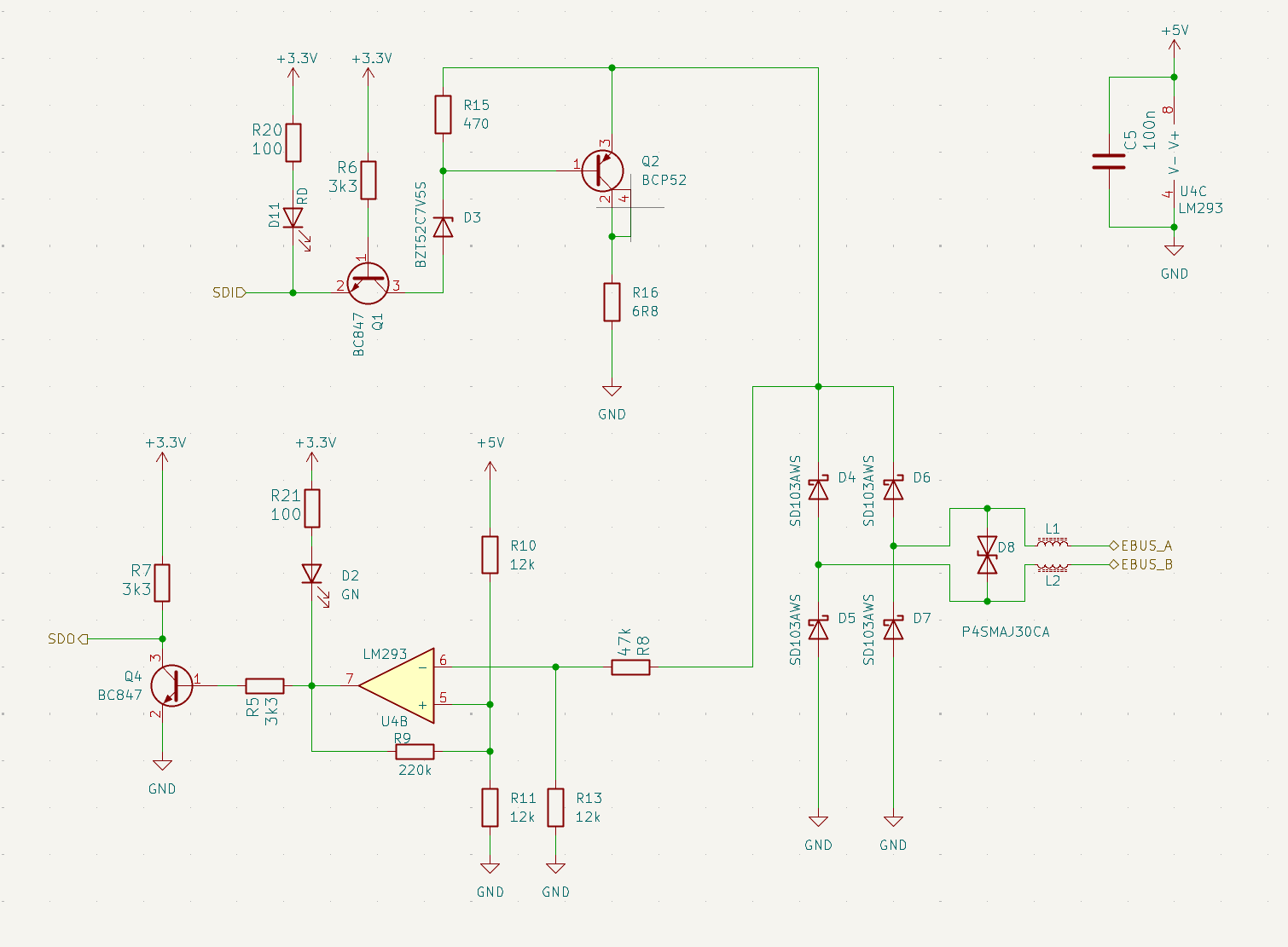

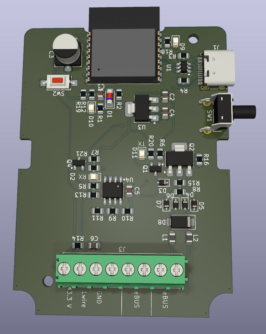

lieben Dank für die Mühe! Mir schwebt etwas ähnliches vor, ich möchte versuchen dass ich alles nötige an Hard- und Software in ein Kästchen bekomme, so dass die Daten direkt via Webinterface und/oder MQTT zur Verfügung stehen. Mit meiner OpenTherm Therme zu Hause hat das schon prima geklappt (siehe Kästchen im Anhang), für die eBUS Therme im Büro schaue ich mal wie das klappt, momentaner Schaltplanstand ist im Anhang.

Hallo Stefan, das sieht doch gut aus.
