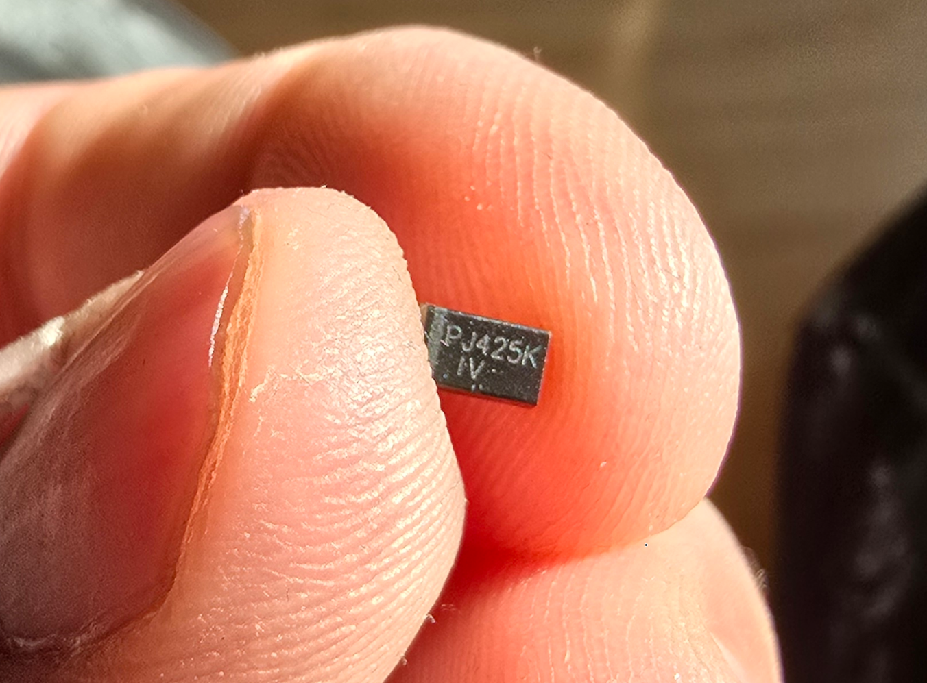

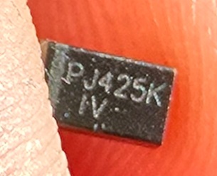

Hallo zusammen. Kann wer mir mit dieser Diode zwecks Identifikation der Type, Durchlassstrom, Sperrspannung etc. helfen?
Die Diode stammt von einem Acer E5 17-Zoll-Notebook, dass an der +19 Volt-Anschlussseite einen Kurzschluss verursachte (Test mit Labornetzgerät und max 1 bis 2 Ampere bei 19 Volt und nach Anstecken sofort CC-Modus) und sich das Gerät dadurch nicht mehr einschalten lässt.
Danke euch im Voraus!

Besten Dank für die Hilfe. Hab gleich 100 Stück bestellt. ;)
