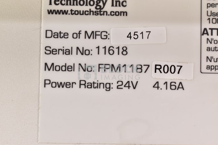

Nein, kein Röhrenkübel. Touchstone FPM1187 24″ Touch Display (falsch geschätzt, das Ding wirkt dennoch irgendwie riesig). Laut Typschild gar nicht mal so alt: Date "1722" deutet auf 2022 hin (und nicht 22. KW 17, denn sonst würde das Bild hier... https://www.blockimaging.com/hubfs/Parts/67436_FPM1187%20(4).jpg einen Monitor aus dem Jahre 1945 zeigen (4517). Treiber für die Toucfunktion etc konnte ich nicht auftreiben, das Ding scheint ein Exot zu sein, Googles Treffer sind wenig hilfreich.

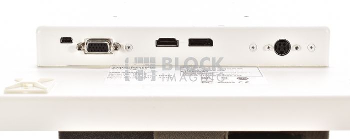

Hier...
https://www.blockimaging.com/hubfs/Parts/67436_FPM1187%20(3).jpg
...ist auf der linken Seite ein Mini-USB zu sehen. Da könnte eine serielle Konsole o.ä. zur Parametrisierung oder Steuerung warten, oder natürlich undokumentiertes, herstellerspzifisches Gedöns.
Aber was ich gerade erst im Bild sehe: 100 Watt? Für 24"`? Da sind CCFL-Röhren drin, wenn die fertig sind, würde das das schlechte Bild erklären. Deswegen:
