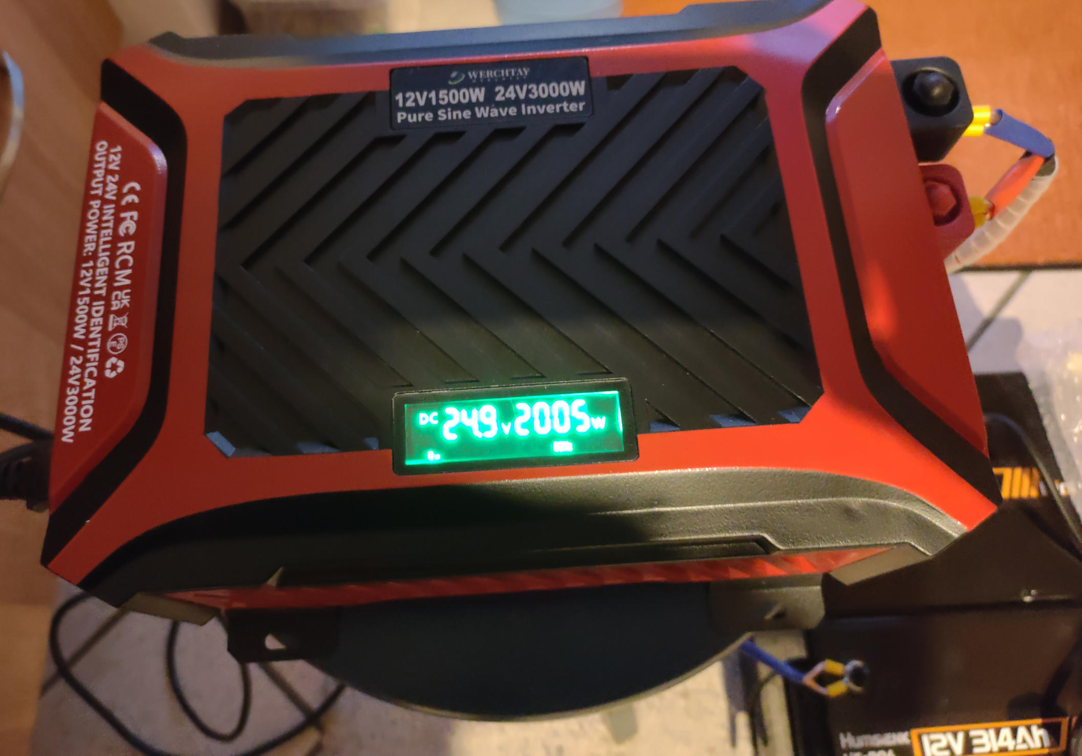

ich habe mir den o.g. Inverter (12V und 24V mit auto-detect) bei Aliexp. besorgt um Verbraucher, z.B. Wasser-Kocher, aus einem LiFePo4 Akku (300Ah) zu versorgen.
Mein erster kurzer und subjektiver Eindruck war soweit ok.

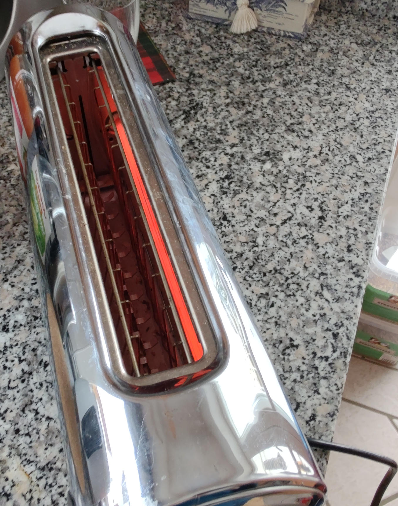

Getestet wurde der Inverter mit einem 12V Akku mit einer 700W Last (Toaster) und mit einem 2000W Wasserkocher an zwei 12V Akkus im 24V Modus.

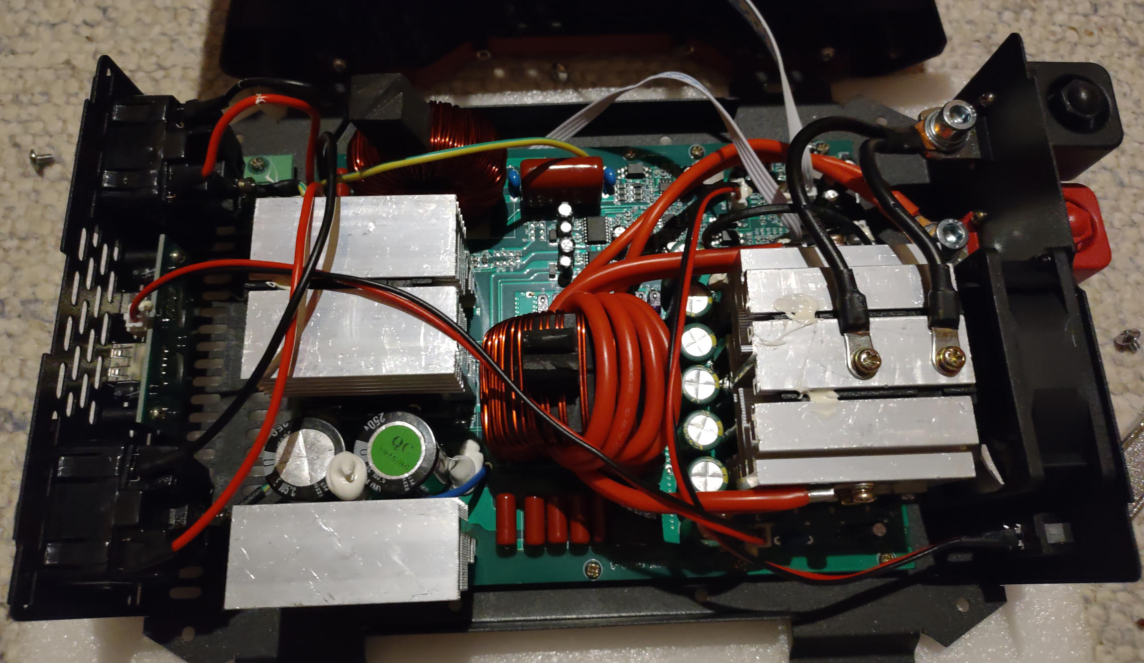

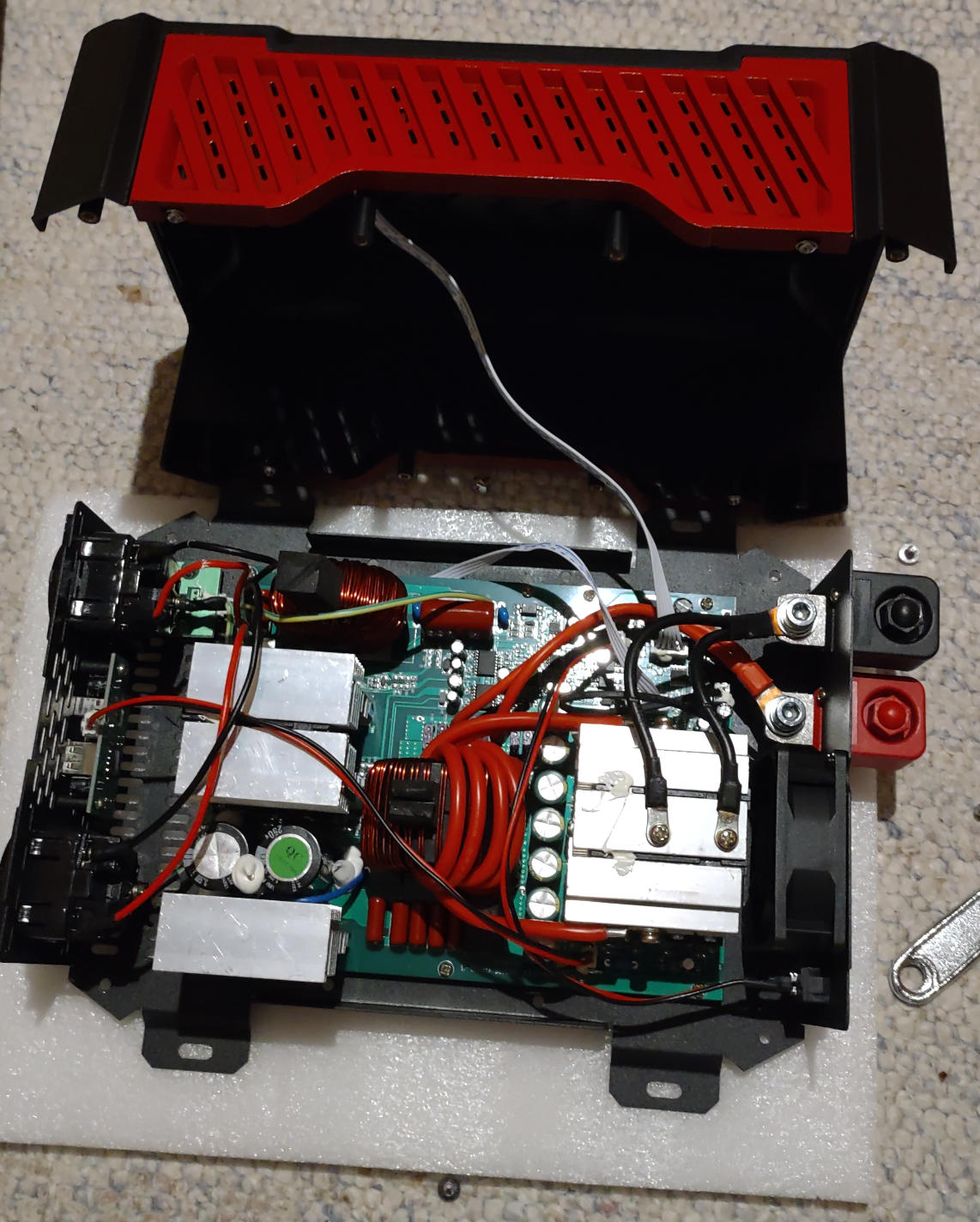

Der interne Aufbau des Inverters ist auch im Anhang abgebildet.
Längere-Tests (einige zig Minuten an der Last) werden noch folgen, dazu muss ich mir aber erst passende Kabel machen.
Der Inverter war bei Ali für nur 100 Euro zu haben. Da hatte ich nicht so viel erwartet, wollte aber trotzdem einen Versuch wagen.
Der Inverter ist nicht in einem Aluprofil verbaut, sondern hat eine Kombi-Kunststoff/Metall-Abdeckung.
Das sieht man aber beim Angebot nicht so genau.
Aus diesem Grund habe ich einen TinySA mit einer Antenne direkt in der Nähe (50cm) des Inverters positioniert um einen ersten Eindruck über das abgestrahlte RF-Spektrum zu bekommen. Die kleine Teleskop-Antenne ist über einen 5dB Att am TinySA angeschraubt.
Das gezeigte Spektrum geht bis 120MHz, deckt also auch die UKW Frequenzen ab. Ich habe nur schnell gemessen und der TinySA ist nicht im Max-Hold Modus, so dass mir eventuell einige Spektrallinien nicht angezeigt werden.
Eine genauerer Messung werde ich noch mit einem richtigen SA in der Arbeit machen.
Hoffe diese Infos sind für den einen oder anderen von Interesse und helfen bei der Wahl eines Inverters.
Bitte den Beitrag nicht als Kaufempfehlung werten. Ist nur meine subjektive Darstellung zu dem besagten Gerät.

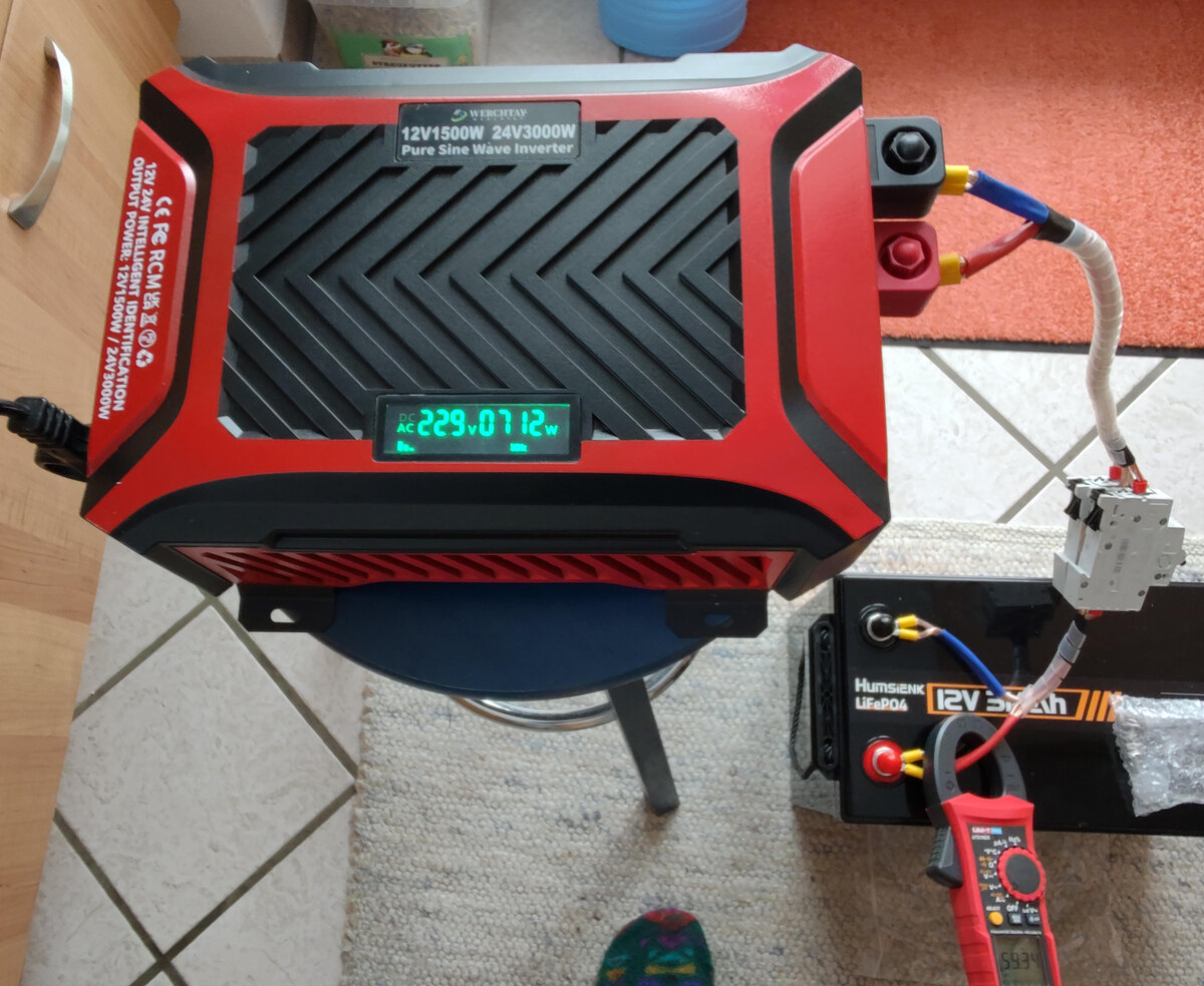

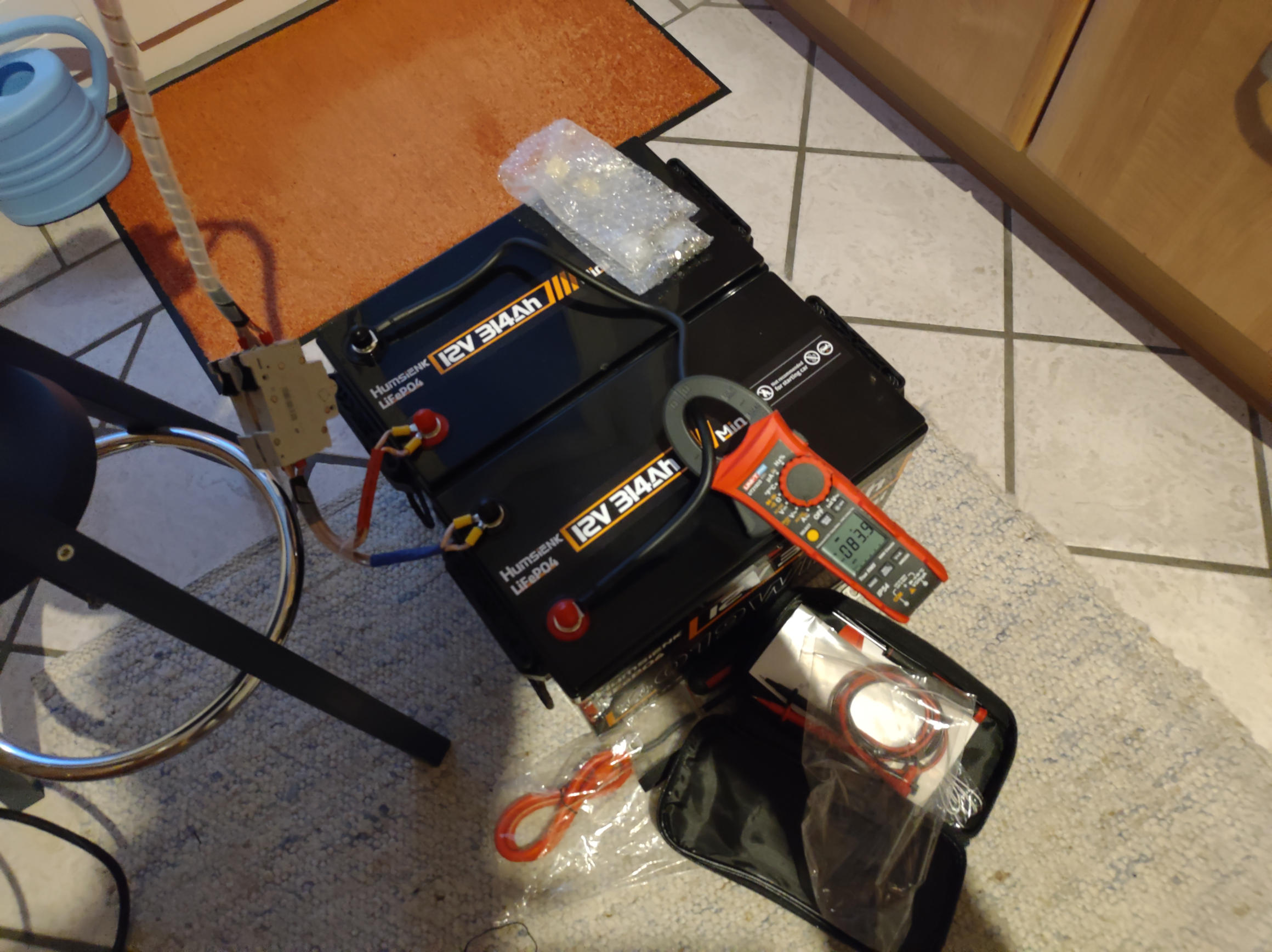

OP #8016404
Hallo Forum,
bis jetzt gab es keinen Feedback zum o.g. Thema/Inverter.

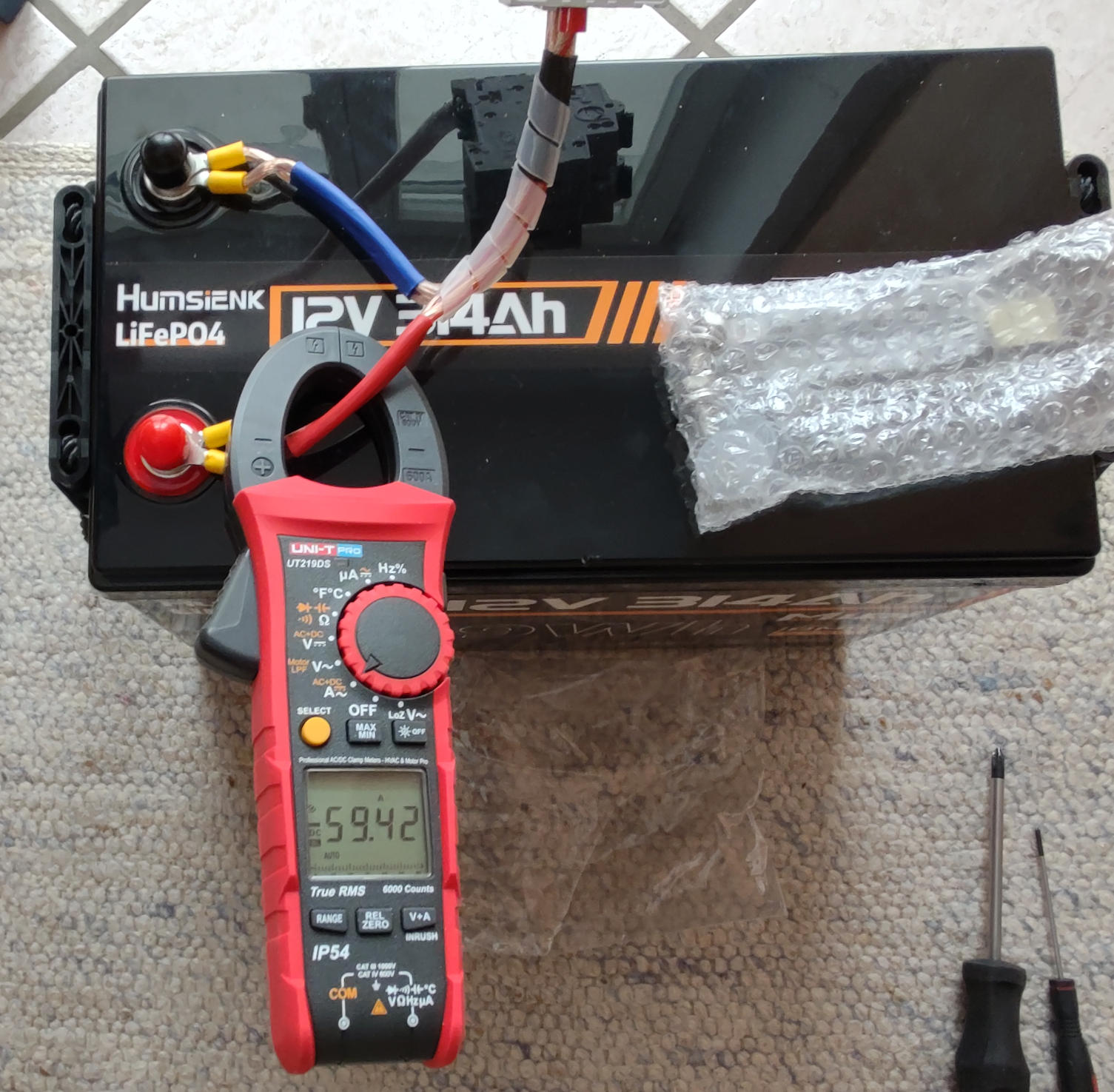

Ich habe heute nochmals den o.g. Inverter an zwei 300Ah LiFePo4 Akkus (24V Mode) angeschlossen um IR Thermo-Aufnahmen vom Gerät zu machen, um eventuelle Problemstellen im Vorfeld zu erkennen.
Testaufbau ist im ersten Bild dargestellt. Dabei wird wieder ein 2kW Wasserkocher (1.8l Wasser) als Last herangezogen.
Die nächsten drei Bilder zeigen die Temperaturen beim Start und Ende des Tests, samt dem Wasserkocher.
Test hat in etwa fünf Minuten gedauert, bei dem das Wasser, kalt aus dem Hahn, bis zum Kochen gebracht wurde.
Aufgenommener Strom lag bei 77A, nachdem ich den Inverter auf 220V mittels der vorhandenen DIP-Schalter konfiguriert habe.
Hoffe die Infos sind auch für jemanden von Euch brauchbar.
LG Markus
#8016493
Sieht net so schlecht aus. Aber GND auf Alu und wie gehts dann weiter direkt auf den "Trans" ? Kupfer zu Kuper ist besser da Alu immer oxdieren wird. Optimierungsbedarf bzw. Die Fotos zeigen nicht den weiteren Übergang ...
Gibts auch ein Datenbaltt/Anleitung .... dazu? Auch auf Ali verschwinden die nach ner gewissen Zeit.
