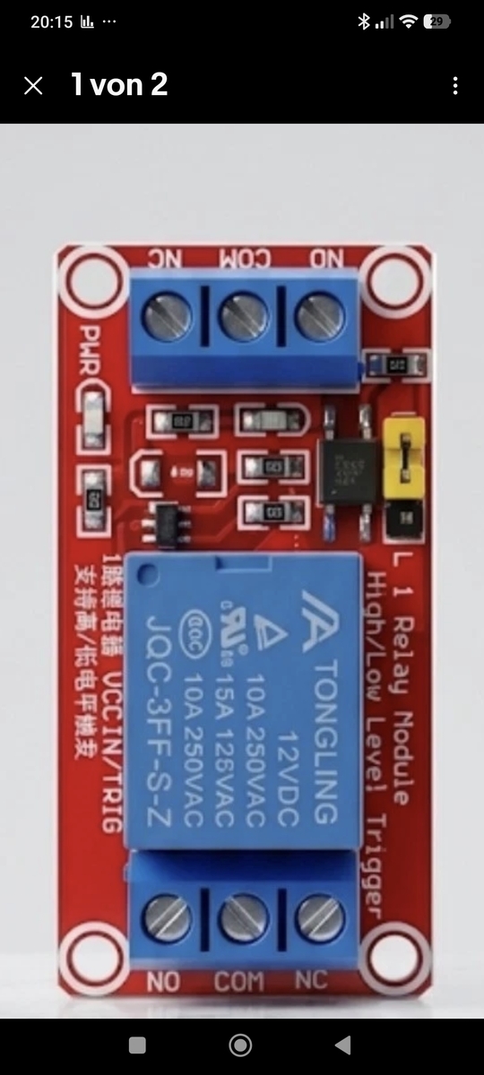

Hallo Forum, ich suche ein Low cost China Relay Module was eine 3,3V Triggersignal Eingang hat. Es stehen 10mA als Triggersignal zur Verfügung.
Als Spannungsquelle habe ich 12V um das Relay Module zu betreiben.
Jetzt finde ich aber nur 1Kanal Relais Module mit 5V DC +- Versorgung. Ich möchte aber keinen Buck Converter verbauen um die 12V auf 5V DC zu transferieren.

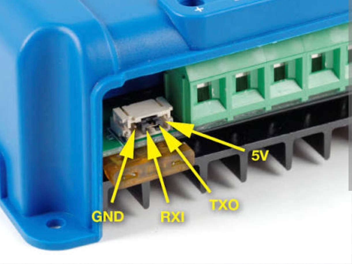

Wer kann mir einen Tip geben. Ich moche einen Virtuellen AES oder D+ Signal aus einen Victron 100/30 erzeugen der nur einen TX Ausgang dafür hat.

Du hast 12V zur Verfügung und ein 3,3V Signal zum schalten. Dann verstehe ich dein Problem nicht. Weshalb nimmst du nicht ein 12V Relais, einen NPN BC5xx, einen Widerstand und eine Diode?

Dann suche halt ein Modul für 12V Betriebsspannung. Da gibt es unzählige davon. Und zum Ansteuern musst du halt einen Transistor als Pegelwandler einsetzen. Steht hier alles im Wiki, wie das geht!
Wo ist das im Wiki zu finden. Ich soll das 3,3V Triggersignal an die Basis einen NPN Transistor anschließen und 12V VCC auf den Emitter schalten und den Trigger aktivieren?
Das ist eine andere Option.
Habe noch einen Buck Converter daheim um 12V auf 3,3V down zu steppen.
Aber ein 12V Relaisboard mit 3,3V Triggersignal gibt es nicht!!??
Aus dem Handbuch:
**) Der TX-Anschluss ist ein logisches 5 V-Signal. Er kann eine Last mit einer Impedanz von maximal 22 kOhm treiben, wobei die Ausgangsspannung auf 3,3 V sinkt. Stellen Sie sicher, dass die angeschlossene Last innerhalb dieser Vorgaben liegt.

Der TX-Pin (sowie die Versorgungsspannung) des VE.Direct-Anschlusses beim Victron MPPT 100/30 liefert maximal 10 mA im Dauerbetrieb (kurzzeitig/Impuls max. 20 mA für wenige Millisekunden). Da der TX-Pin direkt an den Mikrocontroller des Ladereglers gekoppelt ist (5V Logikpegel), dient er ausschließlich als Steuersignal und nicht zur Stromversorgung externer Verbraucher.

Habe jetzt das oben gezeigte Modul bestellt als alternative zu dem OEM Modul von Victron.
Möchte ein AES Ausgang erzeugen und meinen Kühlschrank im Wohnmobil bei Solar Überschuss mit 12V zu versorgen.
Dafür benötige ich ein +12V geschaltet Signal was ich über TX erzeugen kann.

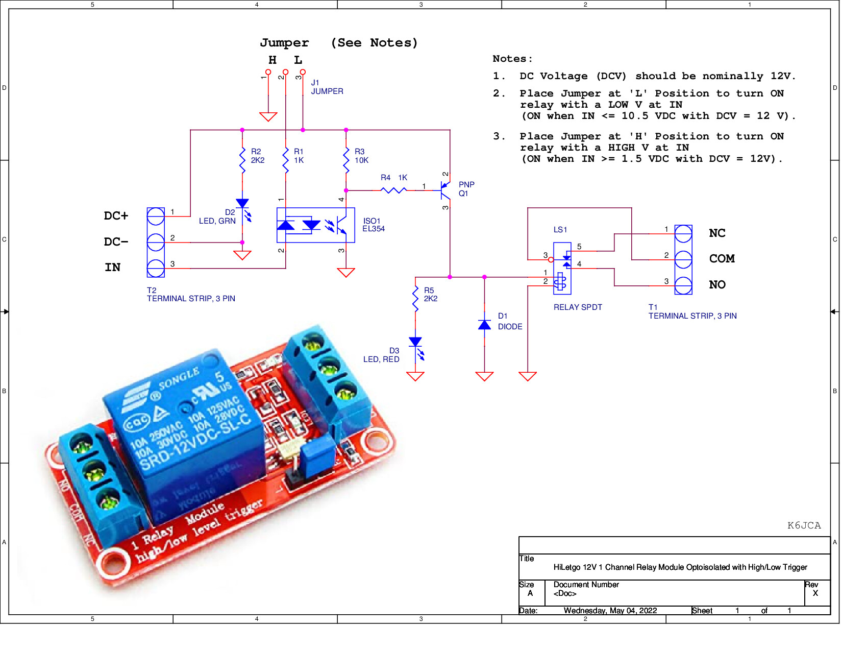

H. H. schrieb:
Ist schon ein 12V Relais.
Ja, aber die dusselige Ansteuerschaltung liegt deutlich unter 22kOhm, die Du dem Handbuch als zulässig entnommen hast.
Ob das wirklich so stimmt, ein 5V-Ausgang mit Ri=12kOhm? Da könnte man einen NPN BC_irgendwas direkt anklemmen.
