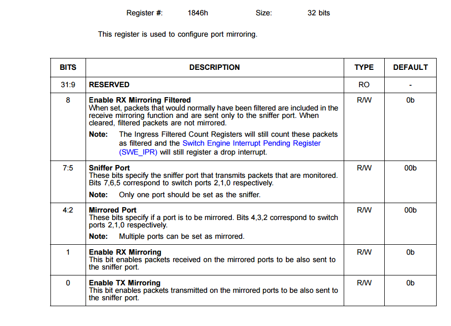

Es geht hier um LAN9312 Ethernet Switch.
Laut Datenblatt unterstützt der Switch Port Mirroring.
Im Register SWE_PORT_MIRROR kann man ports als Mirror und Sniffer
konfigurieren. Das habe ich auch getan (Port2 Mirrored, Port0 Sniffer).
Trotztem schickt mirrored port keine Pakete mit fremden MAC Adressen an
Host port weiter.Ich schicke auf Ethernet Frames mit ausgedachten MACs.
Ethernet->Port2----> Port0--->uC
Ethernet->Port1---->
Wo kann das Problem sein?
Persönliche Seite #4624292
Qone schrieb:
> Ist vielleicht eine zusätzliche Einstellung notwendig und nur mirror
> port Konfiguration ist nicht ausreichend?
Eventuell gelten die im Mirror-Port ankommenden Pakete als gefiltert
(siehe "Forwarding Rules" im Datenblatt) und werden dann nicht im
Sniffer-Port gespiegelt.
Laut Datenblatt muss man dann noch das "Enable RX Mirroring
Filtered"-Bit im SWE_PORT_MIRROR-Register setzen.
Dann werden solche gefilterten Pakete jedoch nur an den Sniffer-Port
weitergeleitet.
- Wie ist SWE_PORT_MIRROR eingestellt (alle Bits)?
- Sind irgend welche Filter-Vorschriften gesetzt?
- Werden Pakete verworfen (siehe MIB/Statistik-Counter)?
Anstatt selbst Ethernet-Pakete zu erfinden, solltest Du den Switch mit
seinen Ports 1 und 2 in eine bestehende Ethernet-Verbindung einfügen
(dort auftrennen und den Switch dazwischen) und dann an Port 0 den
Verkehr zwischen den Ports 1 und 2 überprüfen. Dann kannst Du sehen, ob
der Verkehr über den Switch normal abläuft.
PS: Ich kenne den LAN9312 nicht aus eigenen praktischer Erfahrung (nur
andere Switches).

Danke fürs Feedback
Hier sind meine Einstellungen:
Mirrorport= 4 (100)- mirror port2
Snifferport=1 (001)- sniffer port0 host
Enable rx mirroring filtered= 1
In switch noch vlan für diese zwei ports gesetzt.
Port0 ist ein Access port
Port2 hybrid port
Insert tag port2
#4642160
Ich habe immer noch das Problem, dass die ethernet frames von Mirrored
port2 zu Sniffer port0 nicht kopiert werden.
Hier ist die Register Beschreibung:
Switch Engine Port Mirroring Register (SWE_PORT_MIRROR)
0    Enable TX Mirroring
1    Enable RX Mirroring
4:2  Mirrored Port
7:5  Sniffer Port
8    Enable RX Mirroring Filtered
31:9 RESERVED
Hier ist meine Konfuguartion:
LAN9312_PHY_REG_SF_SWE_PORT_MIRROR_t mirror;
mirror.ENABLE_RX_MIRRORING = 1;
mirror.MIRRORED_PORT = 4;
mirror.SNIFFER_PORT = 1;
mirror.ENABLE_RX_MIRRORING_FILTERED = 1;
Anscheinend muss man noch zusätzlich irgendetwas konfigurieren.
Hat jemand eine Idee ?

Am Sniffer Port hängt ein uC, der aller Nachrichten von Port2 (Ext
Ethernet) bekommen soll.
Also mit Mirror Port geht nicht.
Ich habe auch versucht, Weiterleitung von bestimmten Eth. Frames mit den
statischen Einträgen in ALR zu machen. Die gewünschte DA MAC Adresse
wird auch richtig ALR gespeichert. Die Weiterleitung des Frames mit der
DA MAC Adresse an port0 passiert nicht.
Von daher ist meine Frage, dass eine bestimmte Konfiguration in Switch
noch fehlt. Deine Empfehlung mit Linux löst mein Problem nicht.
Gast #4655894
Die Methode hat lange gut funktioniert (von Allen an Alle) und ist/war
auch meine schönste Version; behindert aber das Mithören da HalfDX
einfach unschön ist und im Switchmodus sowieso die Messung verfälscht.
Wenn mehrere reden (Switch) läuft die Bandbreite über. MultiPort
Mirroring auf besseren Switches ist da schon deutlich neutraler
(Verfälscht nicht) und kann halt auch GBit und höher. LEIDER sieht man
defekte Pakete (z.B. defekte Octete) meist nicht da die der PHY selbst
rausfilter. Bei einem Hub war das so real das man schreien konnte :-)
