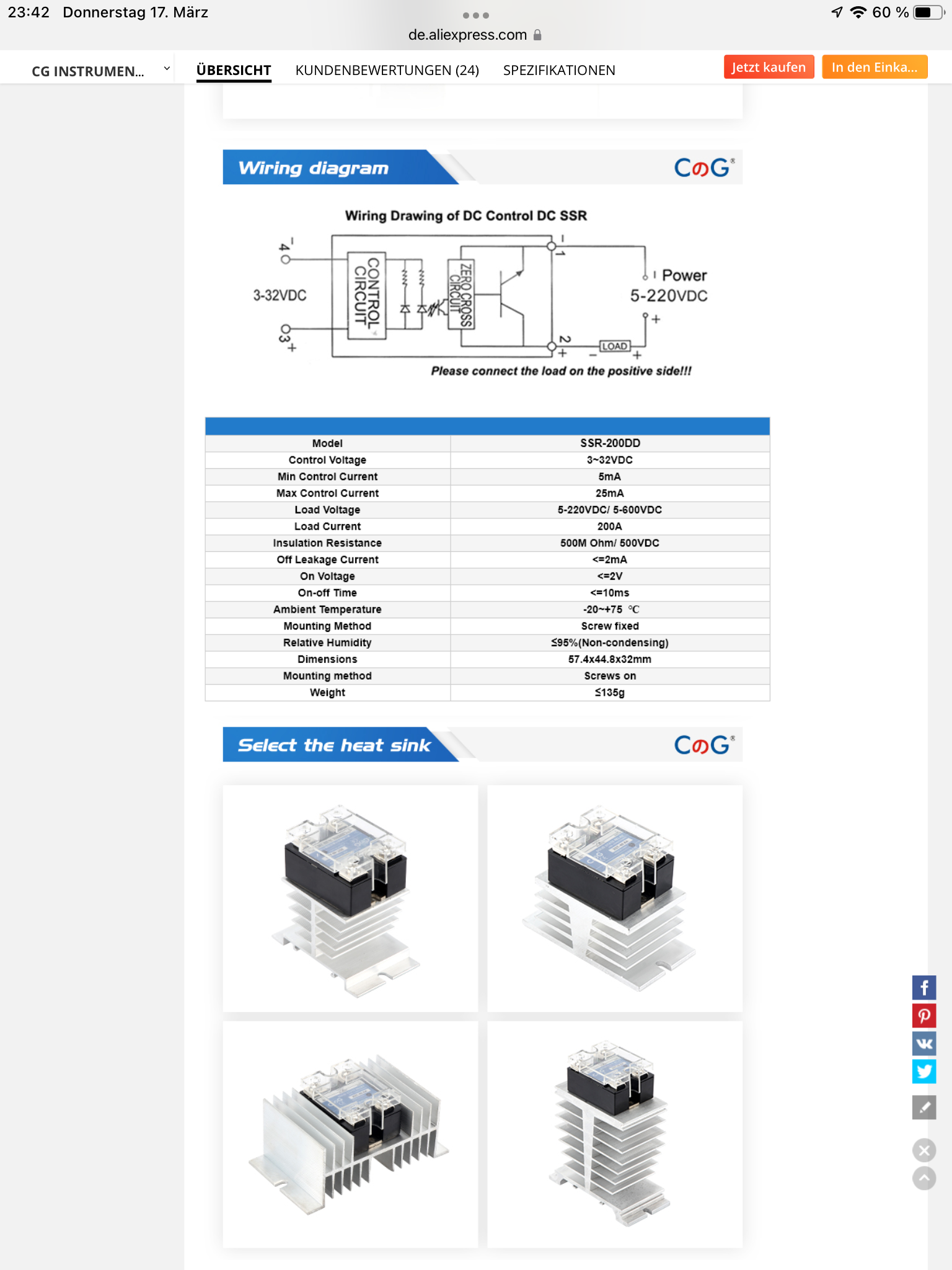

WAVGAT ist ein chinesischer Hersteller oder Händler, bei ALI zu finden.
500V und 10A, das auch noch als DC !
Dazu im Freien, mit Wind und Wetter
Sicher unter diesen Bedingungen nicht anwendbar, eher Bastelmaterial.
Macht ja jedenfalls die gewünschte Potentialtrennung kaputt.
Das einzusetzen wäre mehr als mutig.

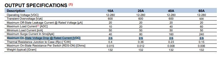

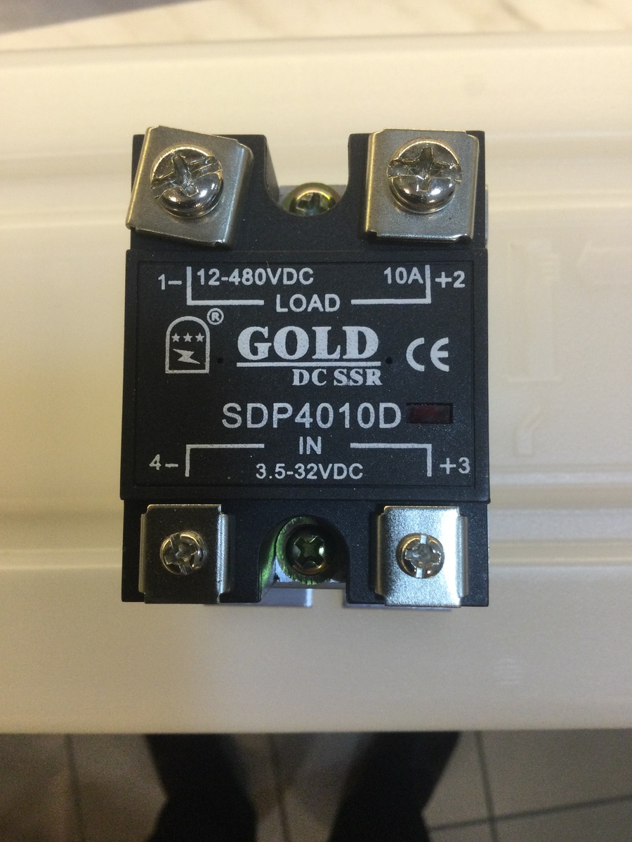

Das grundsätzlich verlustarm zu schalten ist nicht schwer.
http://goldelectric.us/download/SDP40.pdf
Merkwürdig, die Spezifikationen: Die 10A Version habe angeblich
15mOhm R_ON, aber bei 10A bis zu 2,5V Spannungsabfall?
Sollten das nicht eher 150mV sein dann...?
Mir etwas spanisch, und scheinbar rund lustige 10€ pro Stück...
da bekommt man stattd. locker was, wo man "weiß, was man hat".

Die Daten sind nicht immer sinnvoll angegeben. So müßte das von mir
verlinkte SSR ca. 10mOhm haben. Steht da aber nirgends sondern muß aus
dem Spannungsabfall und dem Max I errechnet werden.
Mit jeder Menge "Mißtrauensabschlag" müsste das für diese Anwendung
allemal reichen.
