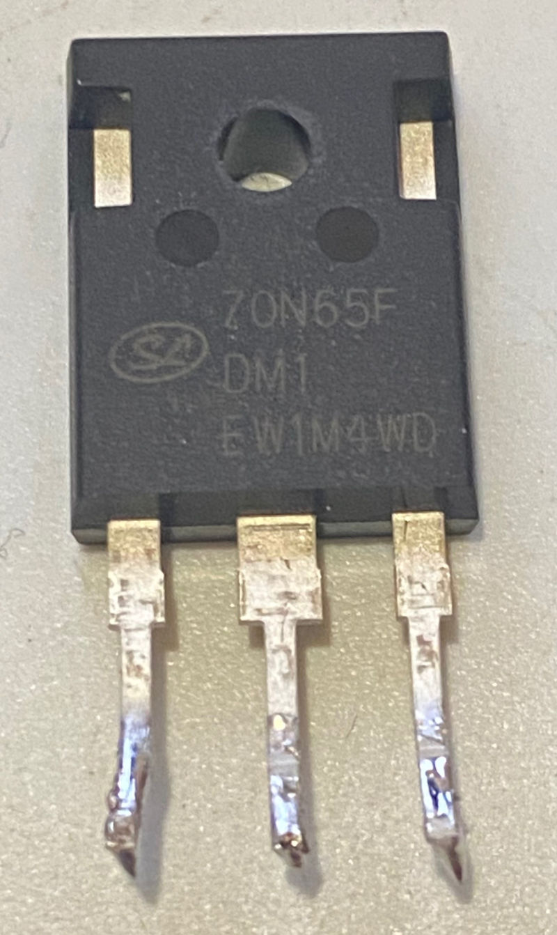

Ich habe hier einen Wechselrichter da sind die IGBT 70N65F gestorben. Es scheint keine Datenblätter bzw. Anbieter zu für diesen Typ zu geben. Kennt das Herstellerlogo jemand? Was kann ich als Ersatz einbauen? Ist ein TO247 Gehäuse. Meine haben alle E-C Schluß.
Vielen Dank

Kein Hinweis auf den Hersteller. 70A 650V würde ich mal ganz stark vermuten.
Such Dir was im TO247 das besser ist als das. Bei Reichelt nach den bekannten Daten gefiltert, fällt z.B. der IGW40N65F5 für 3,5€ raus. Der ist mit ziemlicher Sicherheit besser als das China Teil.
Verwende gute Wärmeleitpaste, trage die dünn auf und checke vorher nach Kurzschlüssen.
Das Gate ist nicht durchlegiert? Gate Treiber + Vorwiderstand noch okay?

Wenn ich die IGBT Bezeichnungen richtig interpretiere ist die erste Zahl die A bei 100°C
@peda dein Vorschlag hat bei 100°C nur 40A

Vermutlich ein 1-phasiger Wechselrichter?
Alle... viere? Und /auch/ eine wichtige Frage:
Womit genau, in welcher Einstellung und wie genau gemessen?
("EC-Schluß" könnte sogar die antiparallele Diode sein...)

Prinzipiell paßt dieser Rat, @E.h.k.P.
In ALLEN Belangen (siehe Hinz' Post, Spezifikation I_D@100°C) "besseres" kann man evtl. erfolgreich einbauen, WENN:
  1. Austausch ALLER Schalter einer Brücke damit z.B. untersch. Schaltzeiten keinerlei Probleme verursachen können
  2. VORHERIGE Prüfung der restl. Schaltung, besonders von der Schalter- Ansteuerung & allem im/neben Leistungspfad.
Sonst geht entweder trotz Einbau neuer IGBTs gar nichts, oder Du machst schon beim ersten
(/5ten...10ten, sofern so oft stumpf bestellt und eingebaut)
Wiederinbetriebnahmeversuch alles noch mehr kaputt - evtl. bis hin zum Totalschaden (so daß Reparatur - mit normalen Mitteln - unmöglich).
Nochmal: Das kann schon beim 1ten Versuch, einfach nur stumpf die Leistungsschalter zu wechseln, passieren - bitte NICHT "einfach mal ausprobieren", es kann praktisch nur schiefgehen.
Nenn doch mal den Typ des WR bzw. liefere evtl auch Fotos vom Leistungs- und auch Ansteuerteil. Und sag welches Equipment Du hättest oder auftreiben könntest. Ohne Erfahrung mit solchen Geräten (und Du hast ja keine...) sei so vorsichtig/bedächtig wie möglich, und lasse Dich maximal anleiten.

Ja, Alfred du hast richtig geraten der ist einphasig. EC Schluss haben 3, beim vierten messe ich nur noch die Diode. Es ist ein EA-SUN Hybrid Solar Wechselrichter 5,5KW. Gibt es auch noch mit x anderen Labeln.
Ob die Ansteuerung der IGBT was abbekommen hat werde ich mir noch ansehen. Vor den IGBT sind Optokoppler das stimmt optimistisch das der Fehler nicht noch weiter zurück gewandert ist.
Zum testen kann ich ihn mit 48V laufen lassen oder die Kiste mit einem Regeltrenntrafo hochfahren. Messequipment habe ich genug, daran soll es nicht liegen.
Ist nur ein Versuch das Ding in Gang zu bringen, ich habe seit 5 Monaten einen neuen WR. Der EA SUN ist die Hölle den möchte ich nicht mehr als Hauptwechselrichter im Haus haben. Es ist eher sportlicher Ehrgeiz das Gerät wieder instandzusetzen.
Was mich noch etwas irritiert ist die doch sehr weite Streuung der td(on) bzw. td(off) Zeiten der einzelnen IGBT
