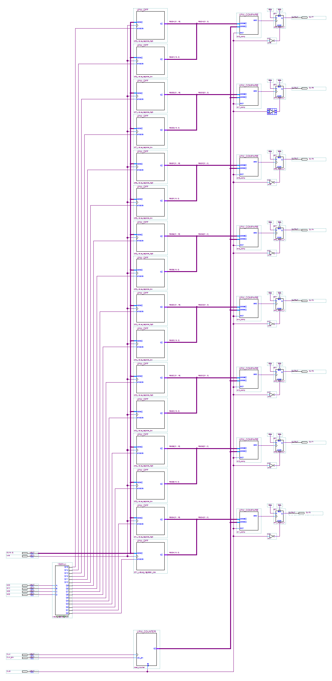

ich bin Anfänger was CPLDs/FPGAs angeht und brauche deshalb ein wenig
Hilfe... Aufgabe ist eine variable Zeitsteuereinheit aufzubauen, mit
mehreren (hier erst einmal 8) Trigger-Ausgängen.
Ein Zähler wird mit externen 100MHz getaktet und irgendwann kommt ein
Trigger-Ereignis - Jeder der 8 Trigger-Ausgänge schaltet verzögert high,
nach der für ihn eingestellen Periodenanzahl nach dem Trigger-Ereginis.
Es ist ein 32bit Zähler. Über eine einfache Schnittstelle zu einem
Mikrocontroller (A[0..3], D[0..16], WR) werden die Verzögerungszeiten
für die 8 Kanäle in 16 16bit-Register geladen, ein High- sowie
Low-Register für jeden Kanal.
Ich habe das mal in Quartus aufgebaut (siehe Anhang).
Die gesamte Schaltung ist noch etwas komplexer, aber dies hier ist der
für meine Frage relevante Teil.
Da ich mich schon in Quartus eingearbeitet habe und ein
Altera-Programmieradapter vorhanden ist, würde ich gern einen
Altera-Baustein verwenden.
Die Frage ist nur welcher?!
Eine andere Anforderung ist die Hand-Lötbarkeit, somit kommen keine
Chips in BGA-Gehäusen in Frage.
Auch mit diesen Einschränkungen ist die Auswahl noch sehr groß!
Generell ist die Frage: CPLD oder FPGA?
Meinem Verständnis nach ist ein CPLD besser für meine Aufgabe geeignet.
Die Taktfrequenz des Zählers von 100MHz sollte ja auch noch damit
machbar sein.
Oder hätte es Vorteile einen FPGA einzusetzen?
Und dann ist die Frage: Welche Serie? Ich habe die MAX II ins Auge
gefasst. Oder sollte ich die neueren MAX V verwenden? Oder doch ein FPGA
oder gar ICs anderer Herstelle?!
Ich bin für jegliche Tips dankbar!
Grüße
Sascha
Moderator (Firma: Titel) Persönliche Seite #4948721
> machbar sein.
Das kann jede Technik.
Ich würde ein FPGA nehmen, und du wirst es auch brauchen, denn du
brauchst da schon mal 256 Flipflops für die Register, dann noch den
Zähler und zudem die Vergleicher. Das wird ein großes CPLD.
Lattice MachXO2. Single Supply, Interner Oszillator (wer weiß wofür man
das noch brauchen könnte), ConfigFlash in Chip, also vom Handling wie
ein CPLD, von den Möglichkeiten (Anzahl Flipflops) ein FPGA.
> Oder doch ein FPGA oder gar ICs anderer Herstelle?!
Für 20€ bekommst du einen neuen Programmer und für lau die Toolchain.
Und es ist nicht schlecht, mal mit so einem kleinen überschaubaren
Projekt über den Tellerrand rauszuschauen...

OP #4948811
Danke für Eure Antworten!
Duke:
Ja, soetwas ähnliches soll es werden. Das CPLD oder FPGA übernimmt nur
die grobe Verzögerung bis zu ~42s mit eben 10ns Auflösung. Die
eigentlichen Trigger-Signale werden von ECL-Bausteinen bereitgestellt,
die direkt vom 100MHz-Signal gespeist werden - Um Jitter zu minimieren.
Die Feinauflösung übernimmt eine programmierbare Verzögerungsleitung im
Signalpfad mit einer Auflösung von 10ps.
Von diesen Kanälen sollten mindestens 8 vorhanden sein, besser 12 oder
gar 16.
Lothar:
Du hast völlig recht, mein Projekt lädt tatsächlich zum herumstöbern
ein, genug Zeit ist auch vorhanden.
Ich habe halt schon mal mit einem Altera Cyclone III gespielt, aber
wirklich nur gespielt, um mal einen FPGA angefasst zu haben. Das Board
und Zubehör sind halt noch vorhanden, deshalb habe ich mich in diese
Richtung orientiert.
Wenn Du mir so frei heraus den Lattice MachXO2 und die passende
Toolchain empfiehlst, werde ich ihn mir auf jeden Fall anschauen! Mit
dem integrierten Flash ist er natürlich netter in der Handhabung als
andere FPGAs die wenigstens noch einen externen Flash benötigen.
Ich habe natürlich mit einem großen CPLD gerechnet, den EPM1270T144C3.
Mit dem aktuellen Design sind 480 der 1270 logischen Elemente belegt
(38%) und natürlich nur ein Bruchteil der Pins (ist ein 144-pinner mit
116 IO-Pins).
Es soll ohnehin ein Einzelstück werden, strenge Kostenoptimierung ist
nicht angesagt... Da eher Luft nach oben für zukünftige Modifikationen
und Erweiterungen!
Für mein hier vorliegendes Problem ist es also die Wahl zwischen einem
großen CPLD oder einem kleinen FPGA - doch beide kämen durchaus in
Frage? Da ich in diesem Gebiet absolut frisch bin, habe ich leider noch
absolut gar kein Bauchgefühl was man wann einsetzt. Und rein von der
logischen Abwägung her ist es ein "es geht mit beidem" - Mit einer Prise
genereller Verunsicherung wegen der fehlenden Erfahrung.
Wie im übrigen zu sehen klicke ich mir die Logik als Schaltplan
zusammen. Ist das akzeptabel? Ausreichend für ein solches Vorhaben? Oder
sollte ich doch VHDL pauken und direkt einsetzen?
Weitere Vorschläge und Hinweise sind willkommen!
Moderator (Firma: Titel) Persönliche Seite #4948835
> Frage?
Ja. So ist es.
Es ist eine Sackgasse. Du wirst den nie zum Test "mal kurz" irgendwohin
portiert bekommen. Und dann lies dir mal den
Beitrag "kruder Fehler bei FPGA-Programmierung (ISE WEBpack-Schematic)". Der gilt für die
Schaltplaneingabe generell.
> Oder sollte ich doch VHDL pauken und direkt einsetzen?
Ja. Wie gesagt: das ist ein kleines schnuckeliges Projekt. Ideal zum
Lernen.
