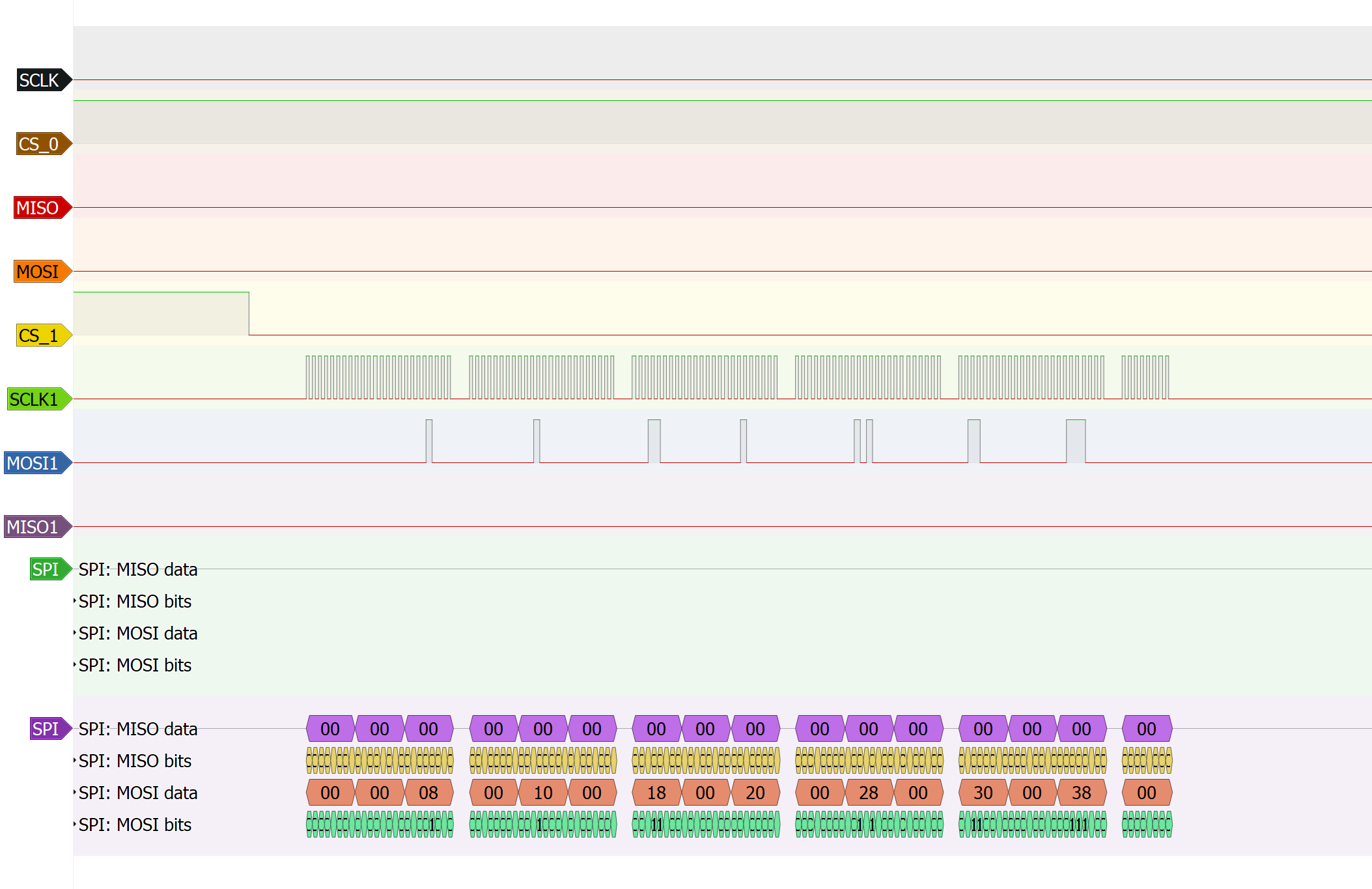

leider ist bei der Umsetzung mit SPI 0 und SPI 1 ist folgendes Problem
aufgetreten:
Das SCLK Signal von SPI 0 stimmt nicht mit dem SCLK Signal von SPI 1
überein, wobei das SCLK Signal von SPI 0 richtig ist. Die Clock-
Frequenz kann ich bei SPI 0 und SPI 1 ändern.
Den Verlauf der Signale habe ich angehängt.
Das Interface für die SPI 1 habe ich mit dem Befehl dtoverlay in der
config.txt freigeschaltet.
Ich verwende in beiden Fällen den Befehl xfer2().
Kann mir jemand dieses Verhalten erklären?
Vielen Dank für Eure Antworten.

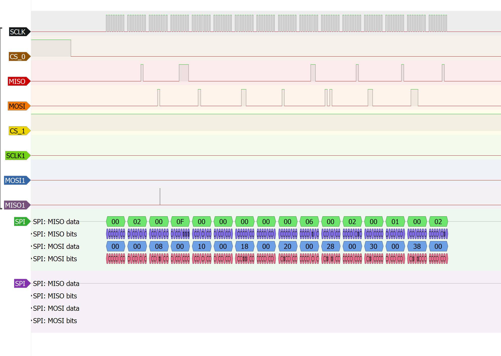

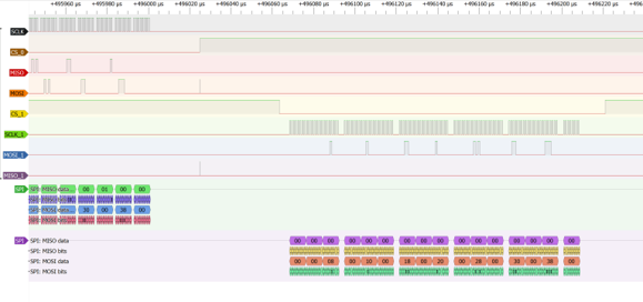

Gast #6627888
Sorry für die schlechte Qualität des Bildes. Ich habe zwei neue Bilder
angehängt.
Die Kommunikation mit der SPI 0 funktioniert. Deshalb habe ich die SPI 1
genau gleich konfiguriert (zwei identische ADCs). Aus diesem Grund
erwarte ich die gleichen Signale, insbesondere das SCLK Signal.
Wie auf den beiden Bilder zu sehen ist, stimmen diese jedoch nicht
miteinander überein. Daraus schließe ich, dass die Konfiguration der SPI
1 nicht vollständig durchgeführt wurde.
Deshalb meine Frage, ob jemand schon mit der SPI 1 von dem Raspberry Pi
gearbeitet hat und mir Tipps geben kann.
Viele Grüße
#6627935
Gustl B. schrieb:
> oder zu viele Takte
Und genau das sieht man auch wunderbar im zweiten Bildchen SPI_1.PNG, in
dem das MOSI eigentlich MISO heißen müsste.
Jedenfalls kommen die gesetzten LSBs am Ende der ersten 24 Takte, bei
den zweiten 24 Takten liegen sie schon weiter vorne und im 3. 24 Clock
"Burst" bekommst du sogar zweimal Daten, nämlich vom 2. Burst und vom 3.
Burst.
Wenn du #CS Low hältst, dann sollte die SCLK durchgehend toggeln, ohne
Pause. Alle 16 Takte kommen dann Daten. Wenn du eine Pause machen
möchtest, keine Ahnung ob das erlaubt ist, dann immer nach 16 Takten.
Gast #6628212

#6628256
Lukas schrieb:
> SPI 0 => Funktioniert, d.h. Es werden pro Channel zwei Datenpakete mit
> jeweils 8 Bit gesendet.
Was bedeutet "funktioniert" genau? Bekommst du korrekte Abtastwerte? In
Bild SPI_0.PNG ist bei MISO teilweise gar kein Bit gesetzt, liegen die
Eingänge auf Masse?
Lukas schrieb:
> 1. Der Signalverlauf von dem SCLK Signal (SPI 0) stimmt nicht mit dem
> Signalverlauf von dem SCLK_1 Signal (SPI 1) überein. Warum?
Naja, der stimmt schon grob überein. Was nicht stimmt sind die Pausen.
SPI_0 toggelt SCLK 16x8 Mal = 128 Takte
SPI_1 toggelt SCLK 5*24 + 1x8 Mal = 128 Takte
Woran das liegt weiß ich nicht, aber:
Du kannst an deinen zweiten ADC auch nochmal die SCLK vom 1. ADC
anschließen. Ja, ist nicht sauberes Design, aber bei der Frequenz sehr
wahrscheinlich egal.
Genauso kannst du auch MOSI vom 1. ADC gleich mit an den 2. ADC
anschließen. Du musst dann nur das zweite MISO korrekt erfassen.
Lukas schrieb:
> Die Frage ist jetzt: Warum bekomme ich bei der gleichen Konfiguration
> zwei unterschiedliche Signalverläufe von SCLK?
Ich sehe keinen Fehler in deinem Code, aber ich weiß auch aus Erfahrung,
dass diese Library oft grauenhaft schlecht sind. Wie das hier ist weiß
ich nicht.
Lukas schrieb:
> Hoffe das Problem ist jetzt etwas verständlicher geworden.
Ja, ist es.
