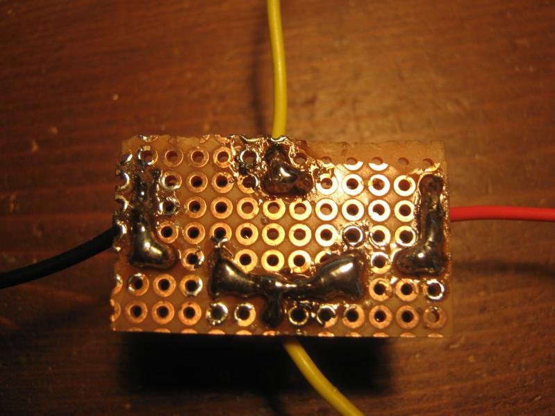

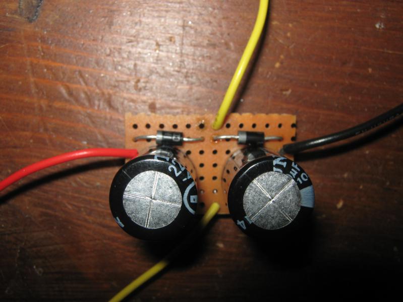

ich habe folgende Schlatung aufgebaut und an mein Fahrrad gebaut:
http://www.led-treiber.de/html/dynamo-treiber.html
anstatt der Luxeon Led habe ich diese von Reichelt benutzt:
http://www.reichelt.de/index.html?ACTION=3;ARTICLE=111559;SEARCH=LCW%20W5AM%26%2345%253bK
Doch als ich dann gestern etwas in die Pedale getreten hatte war die Led
schon nach ca. 30 Sekunden aus. Die Led ist durchgebrannt und etwas
verschmort. Aber woran kann das liegen? Ich habe mich exakt an die
Schaltung gehalten. Ich habe dann nochmal die Spannung an den zwei
Ausgängen der Schaltung gemessen. Diese betrug 30V woran kann das
liegen? Ist die LED deshalb gestorben?
Für Hilfe wäre ich sehr dankbar
Johannes

Hast Du sie denn mit einer Dummie-LED getestet?
Ich halte einen Schaltfehler Deinerseits für wahrscheinlich.
Hast Du die LED ausreichend gekühlt?

Gast #2593665
Ja die Led müsste ausreichend gekühlt sein. Ich habe die Temperatur auch
gefühlt warm war da fast nichts. Ich hatte sie ja auch nur einige
Sekunden laufen. Ich habe die Schaltung vorher nicht getestet.
Gast #2593828
wenn die LED nach wenigen Sekunden gestorben ist, würde ich vermuten,
dass der Gleichrichter nicht funktioniert. LEDs vertragen keine große
Sperrspannung. Mach mal ein Foto von deinem Aufbau.

Gast #2593954
Harald Wilhelms schrieb:
> Ich nehme aber an, das Johannes´ Schaltung nicht dem
> Schaltplan entspricht (oder defekte Bauteile verwendet
> wurden).
Ich finde in dem Aufbau nur leider keinen Fehler. Zum Überprüfen habe
ich ja die Bilder hochgeladen. Die Bauteile habe ich komplett neu
gekauft und direkt eingelötet. Einen Defekt halte ich daher ebenfalls
für sehr unwahrscheinlich. Ich denke ich werde das ganze mal mit einem
Oszilloskop durchmessen. Mal schauen ob vielleicht eine Wechselspannung
anliegt.

Gast #2595732
ich habe die LED heute noch einmal angeschlossen und bin dann auch eine
halbe Stunde damit gefahren. Funktionierte alles ohne Probleme und die
LED ist echt super hell, schon beim Anfahren. Die Erste LED wird
wirklich wegen mangelnder Kühlung gestorben sein.
Vielen Dank für jede Hilfe!
schönen Abend noch
Johannes
