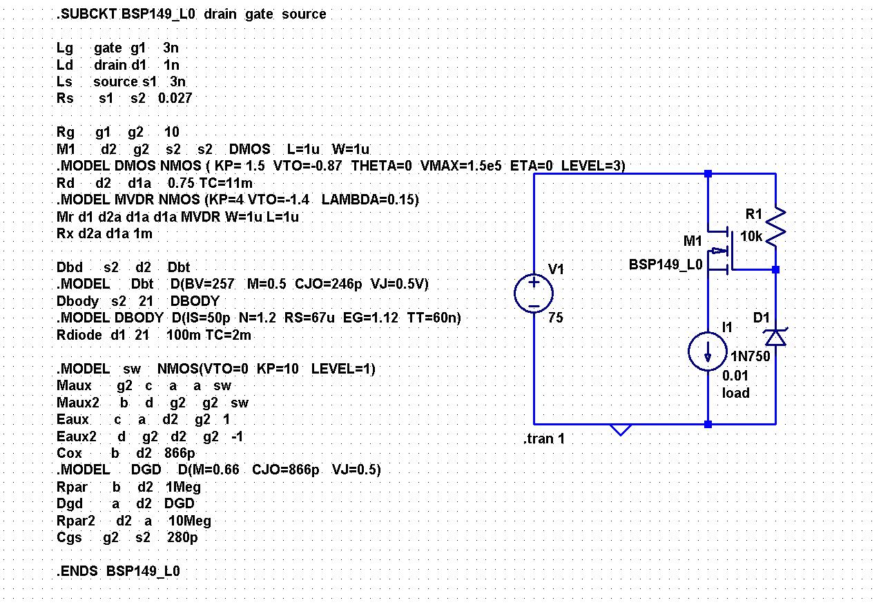

Hier seht Ihr was ich mir gedacht habe. Statt der Last soll ein
Mikrocontroller rein. Nach LTSpice müsste das so funktionieren ich
scheine nichts zu Überlasten. Ich möchte praktisch die Spannung für den
Mikrocontroller begrenzen. Wenn am Eingang 3.3V anliegen sollen die beim
uC ankommen und wennn vorne 75V anliegen sollen die begrenz werden auf
max 5.5V. Bin auf die Schaltung durch zufall gekommen und wüsste nun ob
das auch so klappt oder ob ich etwas übersehe....
Gast #2810662
Schwachfug
DC-DC Konverter, oder bei geringem Stromverbrauch einen Linarregler,
obwohl 75 Volt schon heftig sind.
Wie sieht denn die Anwendung aus?
Bin gespannt, ob die irgendwie Sinn macht, oder nur theoretischer Natur
ist.
Gast #2810707
Irgendwas passt nicht.... wenn ich 3.3V an den Eingang lege habe ich an
der Last immernoch 3.2V .... in der Simulation...
Also scheint die Simulation nicht zu stimmen??
Gast #2810715
> Da würde mich allerdings interessieren, wie das gehen soll.
BSP149 ist ein Depletion-MOSFRT, daher funktioniert das,
steht schon länger in der d.s.e FAQ,
  +6V..+600V
 +---|I BSP135 (Depletion NMOSFET)
 |    +-- ca. 6V wenn R1=R2
 |    R1
      R2
     GND
aber besondern stabil bzw. genau ist die Ausgangsspannung nicht.
Gast #2810731
Also momentan geh ich von aus das 10mA reichen für den uC die
Verlustleistung sollte bei 75V net alzu hoch sein. Der Fet schafft 1,8W
wenn da ca 70V drüber abfallen bei 10mA sind es nur 0,7W und der Punkt
würde in dem SOA Diagramm auch passen....
