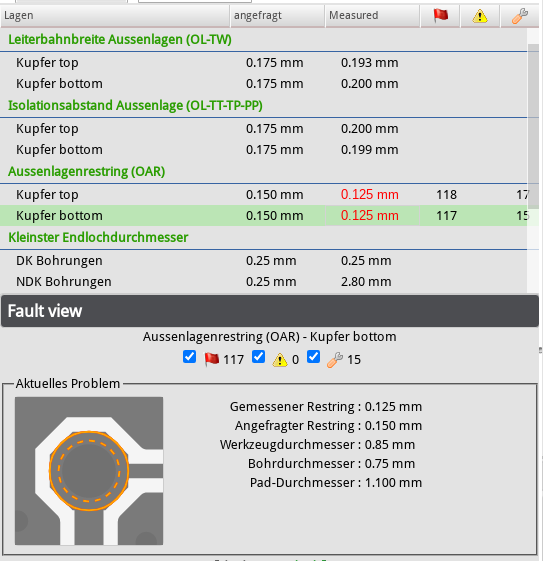

Wenn ich meine Platine bei Eurocircuits analysieren lasse, wird mir dort

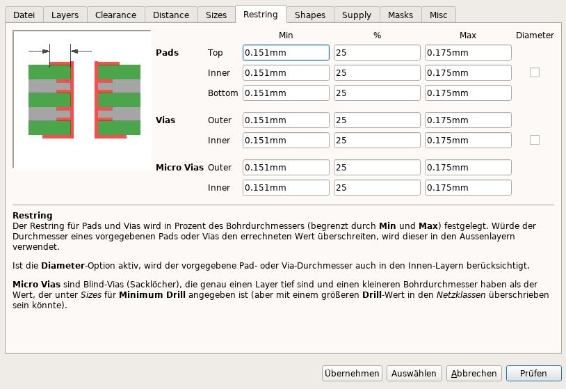

ein gemessener Restring von 0,125 angezeigt (1. Bild). Allerdings: in
EAGLE (2. Bild) habe ich diesen Wert schon auf 0,151 gestellt. D.h. nach
meinem Verständnis sollte bei den Vias nirgendwo mehr diese kleine Wert
von 0,125 vorkommen.
Was läuft denn da schief? Kann/muss ich da noch irgend was anderes
anpassen?
Gast #6731997
Ja, ich habe die Änderung auf 0,151 im DRC vorgenommen und Ihn sofort
laufen lassen.
Wofür ist eigentlich diese Angabe mit den 25% in der zweiten Spalte gut?
Hat die damit was zu tun?
#6732040
Bei Eurocircuits ist der Restring das Kupfer, das nach dem Bohren und
vor dem Galvanisieren übrig ist. Eagle geht von der fertigen Platine
aus, also vom Lochdurchmesser nach dem Galvanisieren.
Um die Verwirrung komplett zu machen, passt die Skizze im
Eagle-Restring-Dialog eher zu Eurocircuits Vorstellung als zu Eagles
Praxis. Miss mal ein Via im Board nach (mit maximalem Zoom und 0.01mm
Grid).
Beides ist aus der jeweiligen Sicht logisch, man gibt ja immer den
Durchmesser der fertigen Bohrung an. Bei der Herstellung wird aber
größer gebohrt, also bleibt weniger Kupfer stehen und das muss noch
breit genug sein. Dass es hinterher wieder breiter wird, nützt dem
Hersteller in dem Moment nichts.
