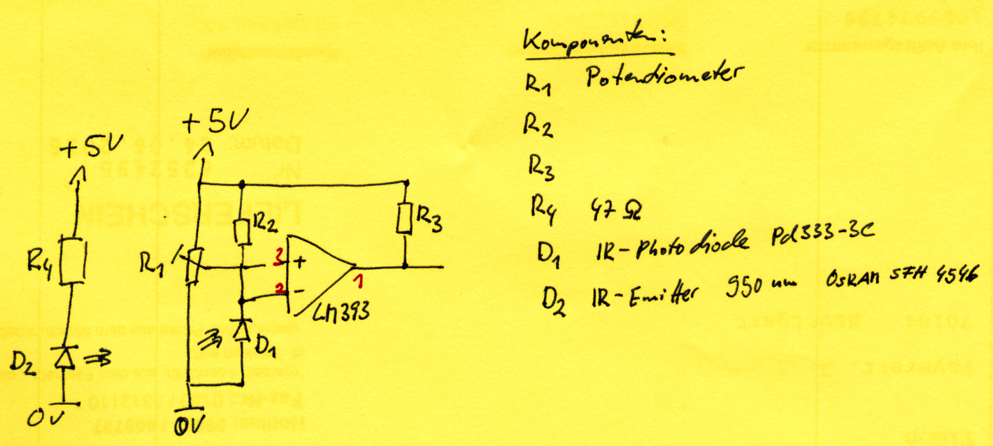

ich möchte die Motordrehzahl (max. 19 000rmp) mittels Arduino messen.
Dafür möchte ich eine Lichtschranke mit diskretem Ausgangssignal bauen
und bin bei meiner Recherche auf die abgebildete Schaltung gekommen.
Dazu habe ich folgende Fragen:
1.) wie dimensioniere ich die Widerstände und das Poti
   (theoretisch und praktisch - also z.B. welchen Wert aus dem
Datenblatt benötige ich)
2.)habe ich es richtig verstanden, dass D1 und R2 eine Art
Spannungsteiler bilden. Und wenn Licht auf D1 fällt fließt ein höherer
Strom wodurch sich die Spannung am Pin2 des LM393 verändert.
3.)würden für die ausgewählte IR-Photodiode beim Auftreffen von IR-Licht
40µA fließen und sonst 5nA?
Hier noch die Komponenten:
D1:
http://www.voelkner.de/products/25616/IR-Photodiode-Pd333-3c-Ho-L2.html
D2: http://www.voelkner.de/products/27329/IR-Sende-Diode-Tsal-6200.html
IC:
http://www.voelkner.de/products/736456/Fairchild-Semiconductor-Linear-IC-Komparator-LM393N-Differential-DIP-8.html
Bitte auch konret/quantitativ antworten, da ich wenig Ahnung von
elektronik habe und mir ein Verweis auf eine Internetseite wenig hilft.
Vielen Dank!
Die Schaltung ist eher Murks.
Als Gabellichtschranke an einer Lochscheibe im Dunklen kann man so was
bauen, aber so bald Tageslicht vorhanden ist, steigt die Schaltung aus.
Professionelle Schaltungen verstärkern erst mal nur den Wechselanteil
des Lichts im für die Drehzahl relevanten Frequenzbereich, damit das
Dauerlicht eliminiert wird.
Falls sie dann das Objeklt mit Licht anstrahlen, verwenden sie
moduliertes Licht um es vom Tageslicht filtern zu können.
Deine Photdiode D1 ird in Seprrichtung betrieben. Ist es sehr dunkel,
fliesst fast kein Strom und entsteht damit auch fast kein
Spannungsabfall an R2. Dadurch liegt die Eingangsspannung am LM393 bei
fast 5V und damit deutlich ausserhalb des Messbereichs von dem Teil, der
eher so unter 3.5V beginnt.
Was wäre eine bessere Schaltung (möglichst einfach und mit 5V
versorgungsspannugn)?
Die IR-LEDs sollten bedrahtet sein, weil dort wo die Drehzahl gemssen
wird nicht genug Platz für ein Lichtschrankenmodul ist.
> Tageslicht ist kein Problem, da sich Motor und Drehzahlmesser in einem
> wasserdichten Alugehäuse befinden.
Unter den Bedingungen einfach ein Phototransistor, ohne Komparator.
+5V        +5V
220R       4k7
 |          +--- digital out
       |    |E
      GND  GND
wie jede Gabellichtschranke aufgebaut ist.
https://www.reichelt.de/?ARTICLE=146681&PROVID=2788&wt_mc=amc141526782519998&gclid=CN-O0Ku3sM4CFRJmGwod31EK9g
oder Reflexlichtschranke
https://www.reichelt.de/Optokoppler/ELI-TR8307/3/index.html?&ACTION=3&LA=2&ARTICLE=114341&GROUPID=3046&artnr=ELI+TR8307

Danke für die schnelle Antwort und die Geduld!
Ich dachte ich brauche den Koparator damit ich ziemlich genau +5 und 0V
am Output bekomme. Aber ohne ist mir lieber.
Was bedeutet 4k7?
Habe ich es richtig verstanden, dass wenn der Phototransistor
durchschaltet ca. 4 mA fließen. Wenn der Widerstand der "digital out"
auf High zieht sehr hoch ist müsste ohne Lichteinfall fast 5V an
"digital out" liegen und sonst eine Spannung knapp über GND??
So ein Komparator (ohne Hysterese) erzeugt nur häßliche Nadelpulse an
den Flanken.
