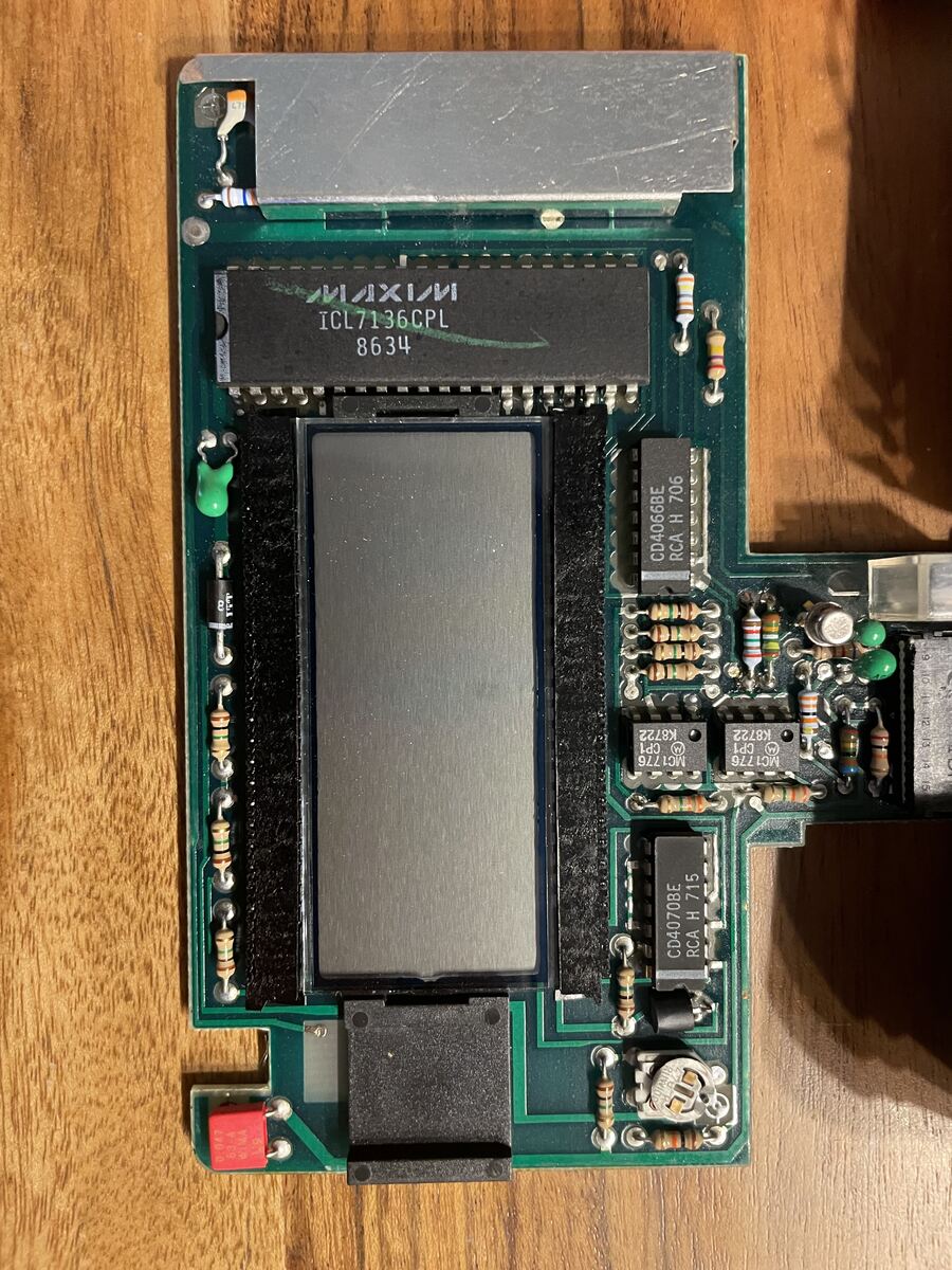

Kurzer Hintergrund, ich bin gelernter KFZ-Mechatroniker, aber inzwischen beruflich anderweitig tätig und habe das im Thread Titel genannte Multimeter als defekt erworben (habe mich da ehrlicherweise überschätzt und dachte mit meinen Elektronikkenntnissen wäre ich problemlos in der Lage das Gerät zu reparieren). Die Wahl fiel auf dieses Modell weil wir das gleiche Gerät damals in der Werkstatt hatten und ich mir dachte „Das kenne ich schon, dass Teil ist perfekt für die Garage“,
Lange Rede kurzer Sinn. Ich brauche Hilfe bei der Reparatur.
Das Gerät ist ICL7136 basierend und zeigt keine Messwerte an. (Nur der Dezimalpunkt ist vorhanden und verschiebt sich auch durch Drehen am Messbereichsschalter).
Was ich bisher gemacht habe:
  • Sichtprüfung, keine Beschädigungen erkennbar, keine Korrosion an Bauteilen
  • Spannung am ICL7136 zwischen V+ und V- vorhanden (9V)
  • Spannung an den ICL7136 Pins welche zum Display gehen alle dauerhaft auf ca. 2V
  • Bei Ansteuerung des TEST Pins sind ebenfalls keine zusätzlichen Segmente aktiv
Aktuell wäre meine Vermutung, dass der ICL7136 selbst defekt ist
Schönes übersichtliches Teil. Ein Oszilloscope wäre hier hilfreich. An Pin 21 muss das Back Plane Signal zu messen sein. Es könnte sein, dass der Baustein gar nicht getaktet wird. Die Frequenzbestimmenden Bauteile des Osillator sitzen an den Pins 38 bis 40; ein R und ein 47pF Kondensator und genau der sieht im ersten Bild etwas verbogen aus. Vielleicht hat der ja mechanisch was abbekommen.
Viel Erfolg und wenn es dann wieder läuft viel Freude damit.
OP
Zwischen Pin 40 und Pin 39 messe ich ca. 190kOhm, wenn ich den Widerstandscode richtig entziffert habe sollten es 186kOhm sein. Den 47pF Kondensator kann ich mangels geeignetem Messgerät nicht messen. Optisch sehe ich hier keine Auffälligkeit (der gehört meiner Ansicht nach umgebogen, sonst steht er zu hoch und die Platine passt nicht ins Gehäuse)
Habe hier ein Gossen Mavo 30, welches ich mir ausgeliehen habe. Dieses hat eine Frequenzmessfunktion bis 130kHz. Ich habe damit probiert die Frequenz zwischen Batterie-Minus und Pin 21 zu messen, wenn ich mich nicht verrechnet habe müssten dort ca. 64Hz messbar sein, diese sind allerdings nicht messbar.
OP

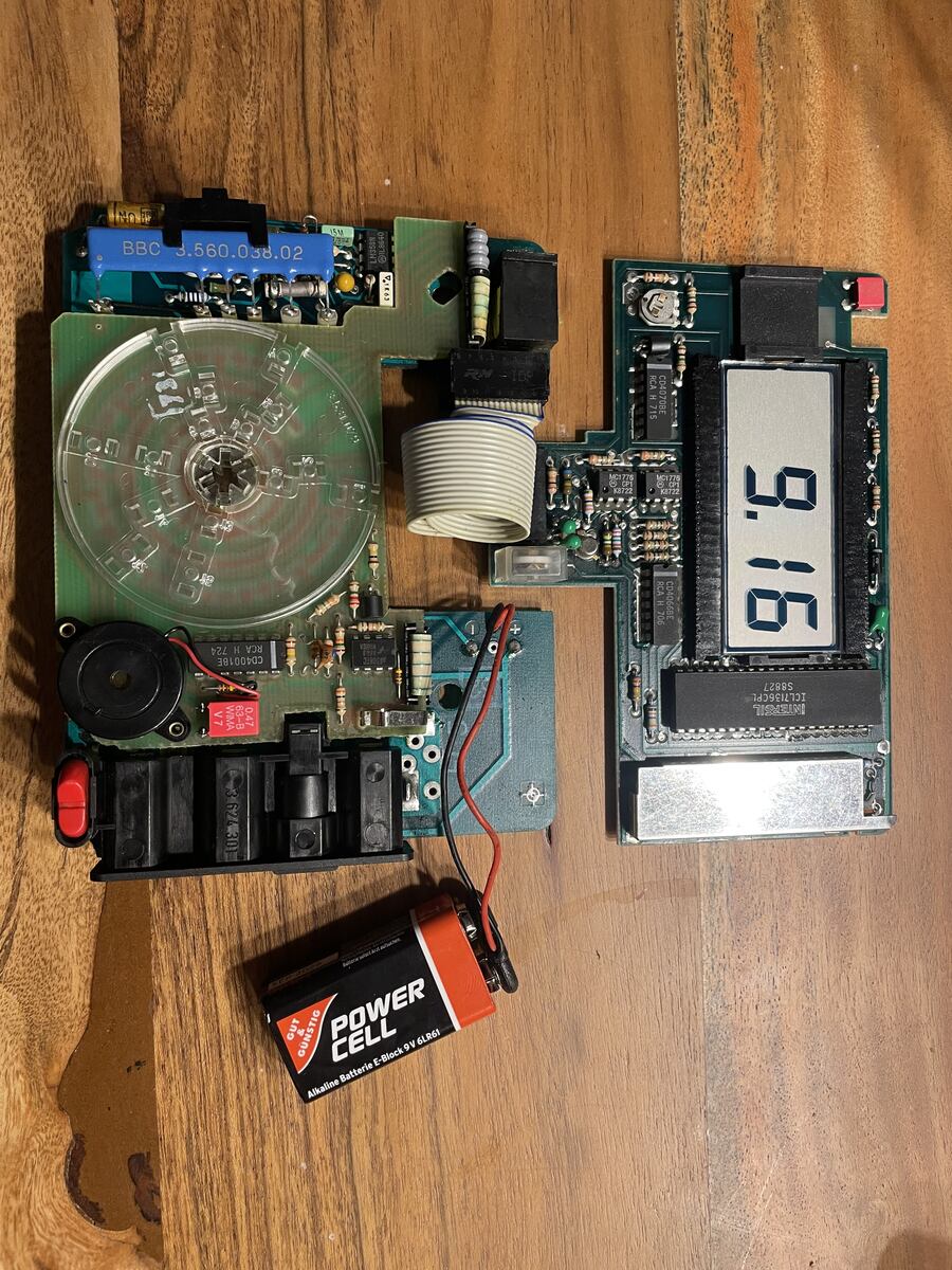

Das ist doch so ein Klapp-Teil, oder? Dann würde ich auch alle Leitungen die durch das Gelenk gehen überprüfen.
Ist natürlich ein berechtigter Einwand, allerdings würde ich hier nicht nach dem Fehler suchen. (Eher wenn Messwerte oder ausgewählter Messbereich unplausibel sind) Spannung kommt ja am ICL7136 an und der steuert ja das Display an welches auf der gleichen Platine sitzt.
Ich hoffe heute Mittag kommt der neue ICL7136, dann würde ich den erst einmal tauschen.
Ich habe gesehen von Maxim gibt es auch einen MAX131 welcher kompatibel sein soll, würde der abgesehen von geringerem Stromverbrauch einen Vorteil bringen? (Lohnt es sich diesen zu bestellen und noch ein paar Tage zu warten oder einfach den bestellten ICL7136 verbauen?)
