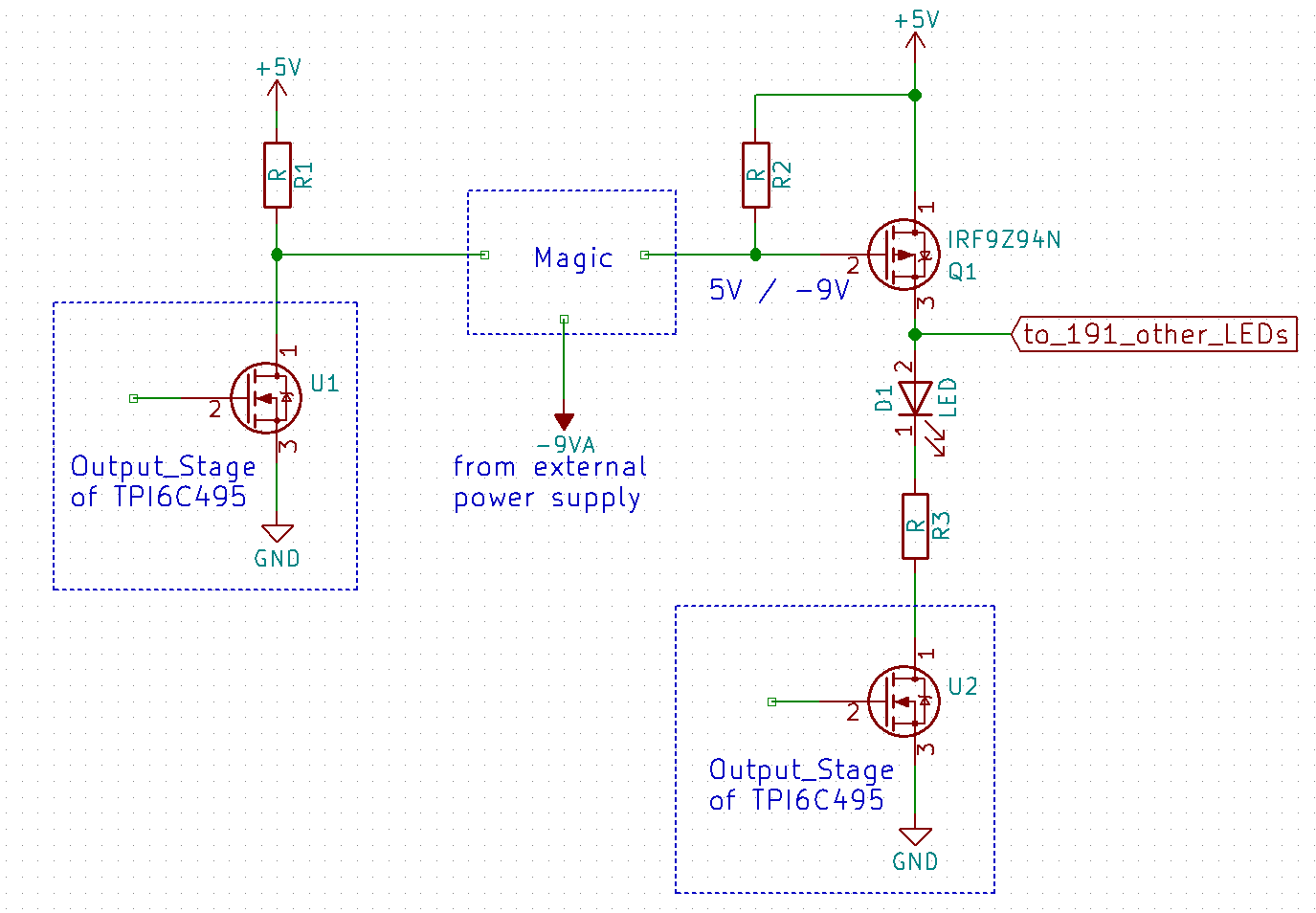

Hoi Jungs,
ich bräuchte da etwas Schaltungstechnik-Magie für die High-Side Control
meines LED-Cubes.
Der P-Channel MOSFET ist ein IRF9Z94N und um den voll durchzusteuern (es
fließen bis zu 20A), muss ich ihm eine negative Gatespannung zuführen.
Praktischerweise liegt hier noch ein kleines Meanwell-Netzteil mit
9V/3,8A Ausgang rum das ich zur Erzeugung der negativen Spannung
verwenden kann.
Frage ist nun: Was kommt in die Magic-Box? ;)
PS: Kann auch invertierend arbeiten.

Zum Ersten, der MOSFET ist falsch rum. Dann, IRF kennt den 9Z94N nicht -
gibt nur nen 9Z24N und der wäre nicht wirklich geeignet (keine 20A, hohe
RDSon, unpraktisch hohe Vgs).
Die von dir genannte -9V Gatespannung ist relativ zu Source, die mit 5V
verbunden ist. Wenn du einen Logic-Level-MOSFET nimmst (denen reicht -2V
bis -5V), genügt es, das Gate auf GND zu ziehen um -5V zu erreichen.

Ei ei ei, ich sollte nicht mehr so spät abends posten:
P-CHANNEL Polarität: Muss natürlich mit Source nach +5V angeschlossen
sein, Übertragungsfehler von meiner Hand-Skizze.
Name des MOSFETs: IRF9Z34N
Im Datenblatt (Anhang) wird Vgs mit -4V max spezifiziert. Wenn ich mir
allerdings Figure 1 ansehe, so liefert er bei -5V Vgs maximal 4A (@5V
Vds). Für die angestrebten 20A benötige ich ca. -8V Vgs, daher meine
Idee der Vorspannung.
Nein.
> Wenn ich mir
Ebenfalls: Nein.
Schon in der ersten Tabelle (absolute max ratings) findest du:
Continuous Drain Current ID = -19A, @ TC = 25°C, @ VGS = -10V
Also keine 20A, sondern nur 19A. Ebenfalls nicht bei Ansteuerung mit
-8V, sondern mit den idealen -10V und bei vollkommen unrealistischer
idealer Kühlung auf Gehäusetemperatur 25°C
Dieser MOSFET hat zuviel R_ds_on, um 20A dauerhaft leiten zu können.
Such dir einen anderen, besser geeigneten aus. Dann kannst du auch
gleich einen logic level Typ nehmen, der mit -4.5V auskommt.
2x IRF7410 parallel oder 2x IRF9310 parallel würde gehen. Oder ein
IPD042P03L3
Was ist das eigentlich für ein komischer LED-Cube, bei dem 192 LED mit
einem MOSFET geschaltet werden müssen? Offensichtlich hast du 0
Erfahrung mit so etwas. Vielleicht fängst du erstmal mit etwas kleinerem
an?

Peter D. schrieb:
> Ein 18A FET für 20A ist aber mit der heißen Nadel gestrickt.
> Nimm besser den hier, der braucht auch keine -9V:
http://de.farnell.com/infineon/ipp45p03p4l11aksa1/mosfet-aec-q101-p-kanal-30v-to/dp/2725867
Danke für den Hinweis, der scheint besser zu passen.
> an?
8x8x8 = 512 RGB LEDs -> 1536 LEDs.
Multiplexer 1/8 -> 64*3 = 192 LEDs pro Stufe.
Soll ich noch Fotos vom Aufbau machen? ...
