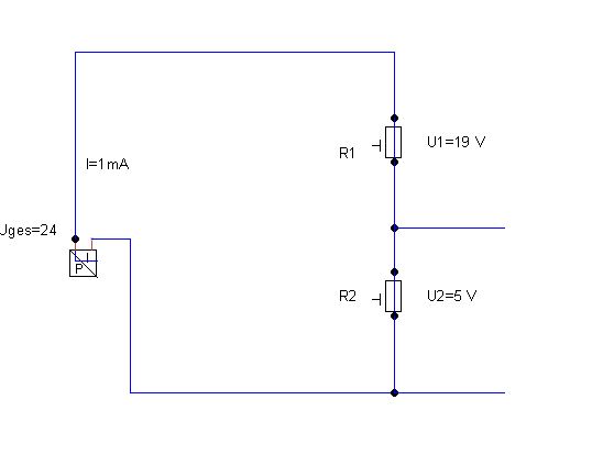

Hallo an alle , ich habe eine frage und zwar
Ein sensor liefert lhnen ein signal von 0 bis 24 v bei einem strom
von max. 1 mA. lhr Mikroprozessor benötigt ein spannungssignal
von 0 bis 5V.
Berechnen sie einen spannungsteiler, der das signal anpasstl
laut meine berechnungen habe ich R1=19kΩ und R2=5KΩ da bin ich nicht
sicher ob meine Antwort korrekt ist , wäre nett wenn jemand mir die
richtige antwort sagen kann

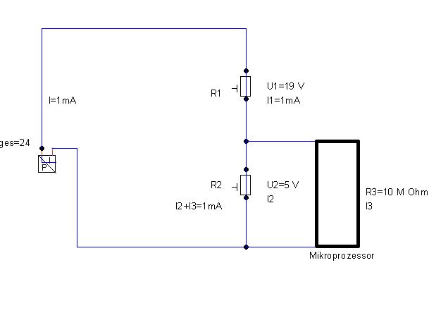

2- Überprüfen sie, ob lhr berechneter spannungsteirer genügend strom
zur Ansteuerung eines Mikroprozessors mit einem lnnenwiderstand
von 10 MΩ liefert?
Hilfe: Benutzen Sie die Thevenin'sche-Ersatzschaltung!
diese zweite teil der frage konnte ich bis jetzt nicht beantworten ,
bitte um hilfe , danke
Was trivial ist, denn
I = U / R = 24V / 24kR = 1mA
> da bin ich nicht
Warum nicht? Du hast es doch berechnet.
Die richtige Antwort ist nebensächlich, du sollst das Konzept verstehen.
Dein "Spannungsteiler" ist so wie er gezeichnet ist, übrigens ein satter
Kurzschluss in alle Richtungen...  ;-)
Als Tipp: diese Widerstände kannst du so nicht kaufen. Sieh dir mal die
E96 oder E192 Reihe an.
MaWin schrieb:
> Geht auch nicht.
Man kann eine "partielle Antwort" formulieren: der Innenwiderstand der
eben berechneten 0..5V Ersatzquelle 19k||5k ist 3,96kOhm. Und diese
Ersatzquelle wird nun vom  10MOhm Widerstand belastet. Das ergibt eine
eine Abweichung von 3,96kOhm/(10MOhm+3,96kOhm) also 1/2575.
Wenn der ADC somit maximal 11 Bits hat (0..2047), dann ist dieser Fehler
geringer als die Wertigkeit eines Bits. Bei 12 Bits wäre der Fehler
durch den Innenwiderstand größer als 1 LSB.
Moderator #6648853
Ich sehe da redundant ausgeführte Schmelzsicherungen, was einem ziemlich
hohen Sicherheitsstandard entspricht. Trotz des Kurzschlusses wird damit
die Hütte des TE garantiert nicht in Flammen aufgehen ;-)
Selbst mit E24 und sogar E12 bekommt man das gewünschte Verhältnis ganz
gut hin (nominell 0,17% bzw. 0,46%). Die Genauigkeit wird also im
Wesentlichen durch die Toleranz der Widerstände (heute meistens 1%)
bestimmt. Sensoren, die ein 24V-Signal liefern, sind meistens deutlich
ungenauer.
