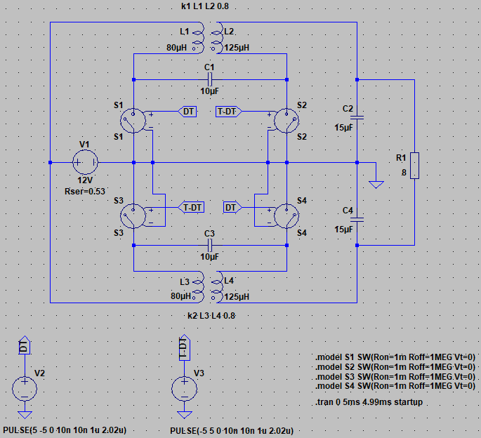

Also, eigentlich müsste es reichen auf der linken Seite N-Ch FETs und
auf der rechten Seite P-Ch FETs zu nehmen.
Der N-Ch FET wird leitend, wenn die +5V am Gate anliegen, der P-Ch FET
bei -5V, d.h. das Gate Signal müsste an beiden FETs eher synchron sein
und nicht um 180° versetzt wie bei deinen jetzigen Schaltern.
Die Ansteuerung muss in der Realität auch vom Timing etwas anders
aussehen (dead time), um zu verhindern, dass die FETs den Kondensator
kurzschließen (shoot through). Ein FET schaltet ja nicht schlagartig ab.
Ahh okay,
also grundsätzlich, dieser Wandler hat eine Spannungsverstärkung
U_out/U_1 =(2D-1)/(D-D^2), wobei D das Tastverhältnis eines PWM-Signals
ist.
In diesem Beispiel ist das Tastverhältnis zu D = ton/T = 1us/2.02us =
0.5
Daher ist Spannungsverstärlung am Ausgang 0 V und der Strom an der Last
R1 ist bei dieser Konstellation 0 A.
Mir ist auch klar das man auf der "linken" Seite n-channel enhancement
FETs verwenden kann und auf der "rechten" Seite entspechende p-channel
enhancement FETs. Kannst du mir speziell auf dem Markt erhältliche FETs
empfehlen?
Kannst du mir auch bei der Ansteuerung der FETs behilflich sein?
Welcher Strom fließt in deiner Anwendung maximal am Ausgang, und bleibt
es beim Tastverhältnis 0.5?
Die Kriterien für die FETs sind folgende:
- max. Strom
- max. auftretende Spannung am FET
- FET muss bei +/-5V am Gate sehr gut durchsteuern
Wie erzeugst du denn die +/-5V Signale in der Realität?
Oder gibt es da noch gar nichts?
Statt S2 und S4 könntest du auch je eine Schottky-Diode nehmen, um das
Design und vor allem die Ansteuerung einfacher zu machen, oder ist das
eine bewusste Entscheidung für einen FET gewesen?

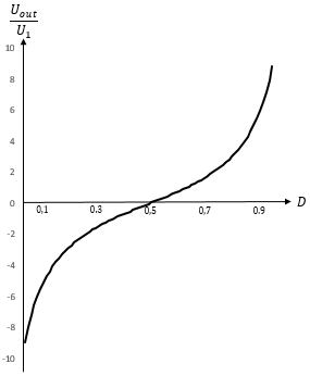

Betrachtet man die Steuerungskennlinie des Wandlers, weist diese um den
Arbeitspunkt 0.5 einen linearen Verlauf auf.
Geplant ist (steht noch nicht fest) mit einer Vorverzerrung die
nichtlineare Kennlinie zu linearisieren.

Die Schalter S2 und S4 durch Dioden zu ersetzen funktioniert leider
nicht, weil abhängig vom Tastverhältnis kann die Schaltung die Polarität
der Ausgangsspannung wechseln.
Das kann eigentlich nicht sein. Die Ausgangsspannung kann nicht positiv
(ggü. GND) sein, oder übersehe ich da etwas?
Andere Frage: warum willst du das Ding diskret bauen?
Es gibt so viele fertige und sehr günstige integrierte Regler...
Daher nochmal die Frage: welchen Strom benötigst du maximal am Ausgang?
Also, mein Ziel ist es einen Class-D-Verstärker mit einem sogenannten
Cuk-Konverter zu realisieren. Heutzutage werden ja hierfür in der Regel
Vollbrücken verwendet; der Nachteil hierbei ist der hohe Stromrippel
wodurch Filter notwendig sind, um die Welligkeit zu dämpfen.
Bei einem Cuk-Konverter können hingegen die Spulen gekoppelt werden, um
so den Ausgangsstromrippel zu eliminieren.
Der Standard-Cuk-Konverter, wie er in der Literatur am häufigsten zu
finden ist, ist jedoch aufgrund der nichtlinearen Kennlinie ungeeignet.
Möglicher Lösungsansatz ist eine Parallelschaltung aus zwei
Cuk-Konvertern. Dadurch habe ich eine Schaltung wie im Anhang beigefügt,
mit entsprechender Steuerungskennlinie.
Für die Ansteuerung der Schalter habe ich einen allgemeineren Ansatz
versucht zu realisieren. Vielleicht kann sich deine Frage dadurch
klären.
Mein Plan ist es, die Steuerungskennlinie im Anhang durch eine
entsprechende Funktion 1/x zu linearsieren, um so einen linearen Verlauf
zu haben, und den Klirrfaktor zu reduzieren. Ob das funktioniert, kann
ich im Moment nicht sagen.

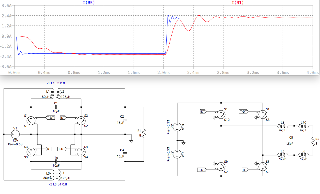

Hallo Joe,
das mit der Step-Response habe ich nicht ganz verstanden. Was willst du
damit sagen und warum ist dies nicht für Audio brauchbar?
Vielen Dank im Voraus
die Idee Audio-Leistungsverstärker mit einem Ćuk-Konverter zu
realisieren wurde von Slobodan Ćuk im Jahre 1978 vorgestellt, aber das
Prinzip konnte sich bis heute nicht durchsetzen.
Ich möchte kurz erklären warum:
Die Grundtopologie des Ćuk-Konverters ist aufgrund seiner unipolaren
Ausgangsspannung und der starken Nichtlinearität der Steuerungskennlinie
ungeeignet für den Einsatz in einem AudioLeistungsverstärker. Erst die
Brückenschaltung aus zwei Ćuk-Konvertern (Full-Bridge-Ćuk-Konverter)
kann als Leistungsstufe eines Klasse-D-Verstärkers Verwendung finden.
Der Full-Bridge-Ćuk-Konverter weist für kleine und große
Tastverhältnisse D sehr hohe Ströme in den primären Spulen (?1 und ?3)
auf. Dies hängt mit der niederohmigen Last eines Lautsprechers (4 Ω oder
8 Ω) und durch das Gleichsetzen von Ein- und Ausgangsleistung zusammen.
Daher muss der Aussteuerbereich auf maximal 0,35 ≤ ? ≤ 0,65 begrenzt
werden, um die hohen Ströme zu vermeiden.
In diesem Bereich ist jedoch die Steuerungskennlinie bereits nahezu
linear, weshalb das Verfahren der Vorverzerrung zur Linearisierung der
Steuerungskennlinie des Full-Bridge-Ćuk-Konverter nicht zielführend ist.
Es müssen andere Regelungsmaßnahmen wie die Rückkopplung oder die
One-Cycle-Control-Technik
[http://static.elitesecurity.org/uploads/3/1/315343...]
vorgenommen werden, da auch im linearen Bereich der Steuerungskennlinie
für niedrige Frequenzen nichtlineare harmonische Verzerrungen auftreten.
Insbesondere bei 800 Hz ist der Klirrfaktor sehr hoch. Zu höheren
Frequenzen hin (ab 4 kHz) sind dagegen keine Oberwellen mehr vorhanden.
Darüber hinaus weist die Signalübertragung im Frequenzbereich von 100 Hz
bis 20 kHz keine konstante Übertragungscharakteristik auf, sondern nimmt
zu hohen Frequenzen hin ab. Somit ist der Full-Bridge-Ćuk-Konverter als
Verstärker eher für einen Subwoofer geeignet als für
einen Vollbereichs-Lautsprecher.
Außerdem wird ein Eingangswiderstand benötigt, um die Schaltung zu
stabilisieren. Mit dem Einführen von Widerständen nimmt jedoch auch der
Wirkungsgrad des Wandlers ab, weshalb dieser so klein wie möglich
gewählt werden sollte, was wiederum eine längere Einschwingdauer zur
Folge hat.
Vergleicht man die heute weitverbreitete Vollbrücke mit einem
Full-Bridge-Ćuk-Konverter, so ergeben sich folgende Unterschiede, was
die Bauteile betrifft. Der Full-Bridge-Ćuk-Konverter benötigt vier
Transistoren, zwei gekoppelte Spulen mit einem Kopplungsfaktor 0,8 (bei
diesem Wert wird der Ausgangsstromrippel nahezu eliminiert) sowie zwei
Kondensatoren.
In der Praxis könnte unter Umständen der ohmsche Widerstand der Spulen
?1 und ?3 als Eingangswiderstand ausreichend sein und sei daher
vernachlässigt. Somit ist die Anzahl der Bauelemente nahezu gleich. Es
ist aber wesentlich schwieriger preiswerte gekoppelte Spulen mit einem
Kopplungsfaktor 0,8 auf dem Markt zu finden.
Somit kann man meiner Meinung nach die Idee Audio-Leistungsverstärker
mit einem Ćuk-Konverter zu realisieren in der Schublade wegpacken und am
besten nie wieder rausholen.
