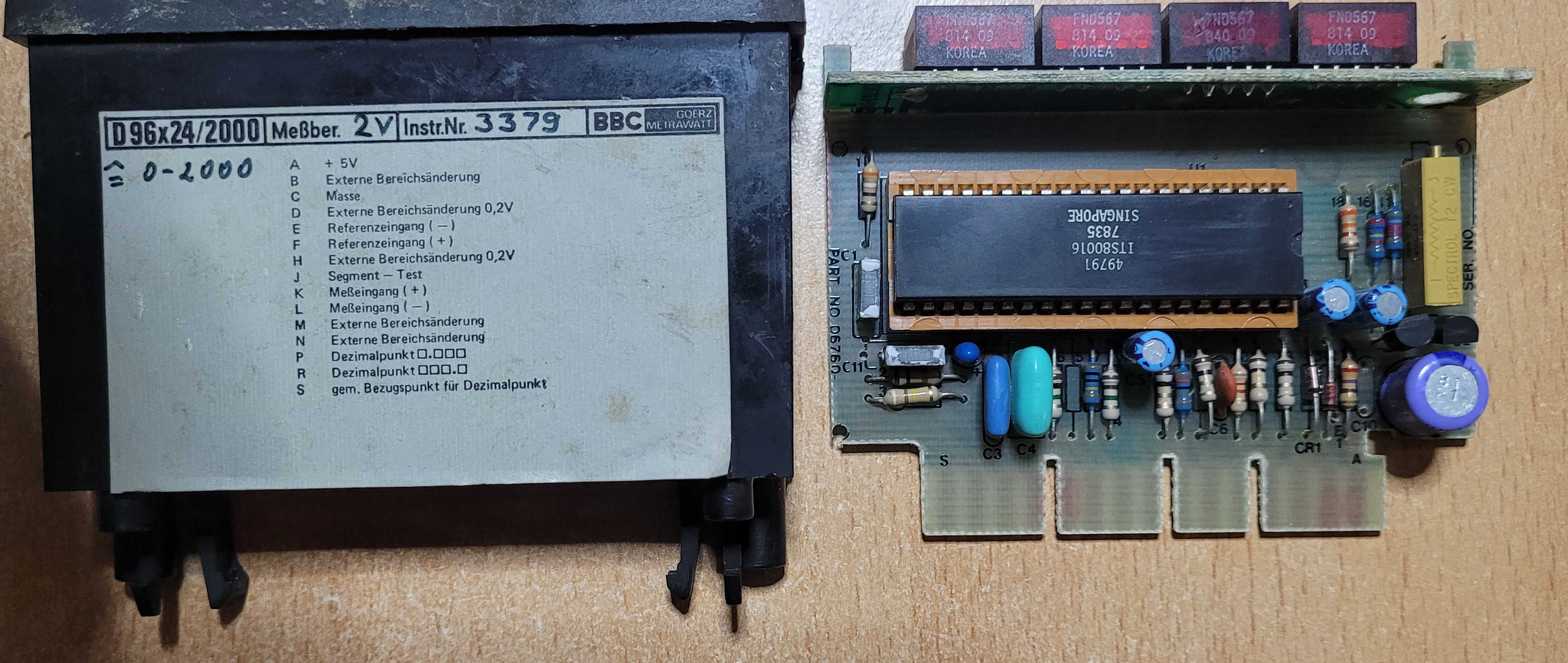

Hallo habe das BBC-Teil aus dem Müll. Könnte es sehr gut gebrauchen für Netzgerät im Bau. Als Student baute ich das ICL7106 in eine Studienarbeit ein; nehme an, dass 80016 eine Weiterentwicklung ist. Manual im Web fand ich leider nicht. Aus dem Aufdruck werde ich nicht schlau; die Fachbegriffe sind mehr teilweise fremd. Daher wäre eines der Datenblätter/Manuals oder gar beide sehr hilfreich und ich bitte um Bereitstellung.
Natürlich freue ich mich über Beschreibungen der Anschlüsse
  • externe Bereichsänderung 0,2V
  • Referenzeingang
vielen Dank Thomas

1978 KW35? Im Intersil Datenbuch von 1981 ist dazu nichts drin. Da gibt es nur max vierstellige Nummern.
Hier hatte jemand zu einem ITS3291 Transistor gefragt: https://community.renesas.com/analog-products/f/analog-forum/51971/transistor-its-3291-s-datasheet
I am an apps engineer originally from Intersil. The "ITS" parts have been obsolete for many years now. Intersil Inc. (not Intersil Corp. which is now Renesas Electronics) built these parts. These parts were all custom devices and were built by customer specifications and do not have a data sheet. We were not allowed to retain any of the design information as part of the contractual agreement.
5V und 100mV anlegen und Anzeige beobachten. Wenn nötig, 7107 Datenblatt nehmen und auf der Basis den Schaltplan rauszeichnen. Viel wird gleich sein.
