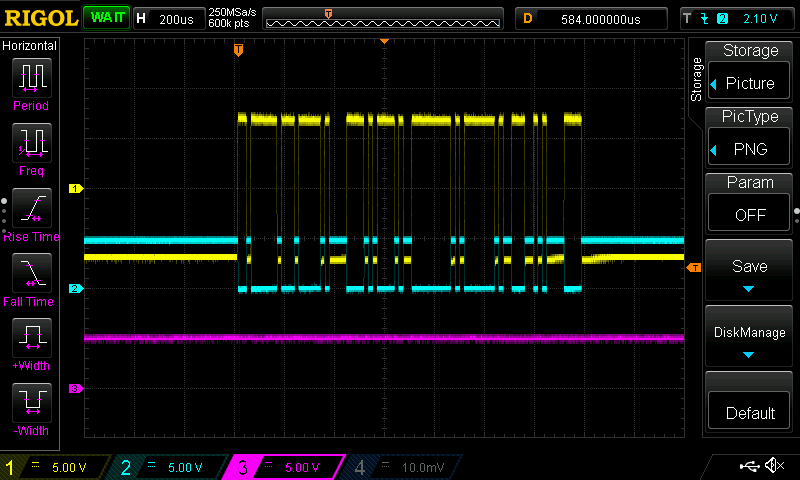

meine Heizung verfügt über eine RS232-Schnittstelle zur Kommunikation (Modbus). Leider hat diese immer wieder Aussetzer. Nachdem die Kommunikation über Stunden normal funktioniert, herrscht plötzlich Stille und erst nachdem die Heizung länger hart ausgeschaltet war, funktioniert wieder alles wie gewohnt.

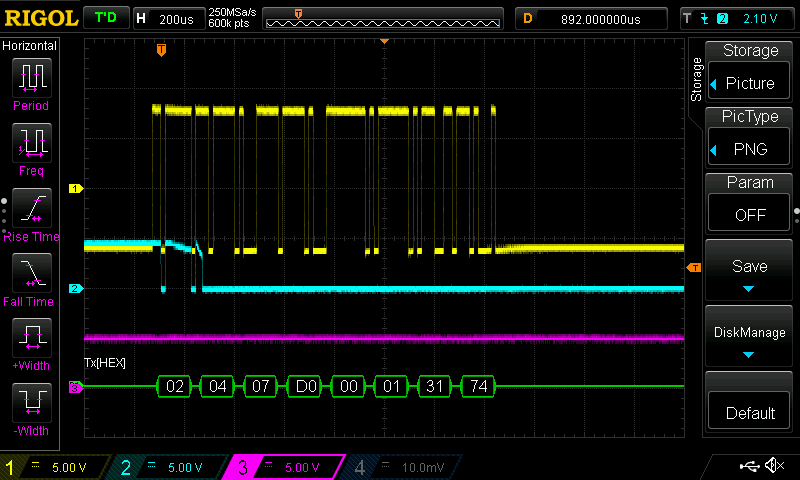

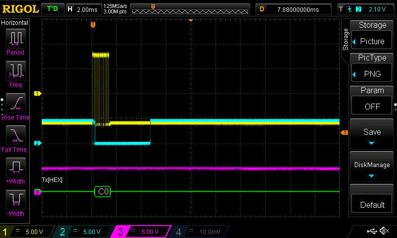

Der Fehler scheint vom Schnittstellen-IC HIN202 zu kommen. Die Modbus-Anfragen kommen bis dort, aber nicht richtig auf der Ausgangsseite an (siehe Oszi-Screenshots). Gelb ist das externe RS232-Signal (am IC R1_IN), blau ist die CPU-Seite (am IC R1_OUT), violett ist Vcc.
Hat jemand schonmal etwas ähnliche beobachtet und Tipps, was man machen könnte außer IC tauschen?

Je nach dem, wie lang "länger" ist, könnte es sich um einen Temperatureffekt handeln. Dann ließe sich der Effekt eventuell mit Kältespray oder Heißluft provozieren.
Hast du direkt an den Pins des Wandler-ICs gemessen oder irgendwo an den dorthin führenden Leiterbahnen? Die Lötstellen sind in Ordnung? Die Spannungen der Ladungspumpen sind in Ordnung?
