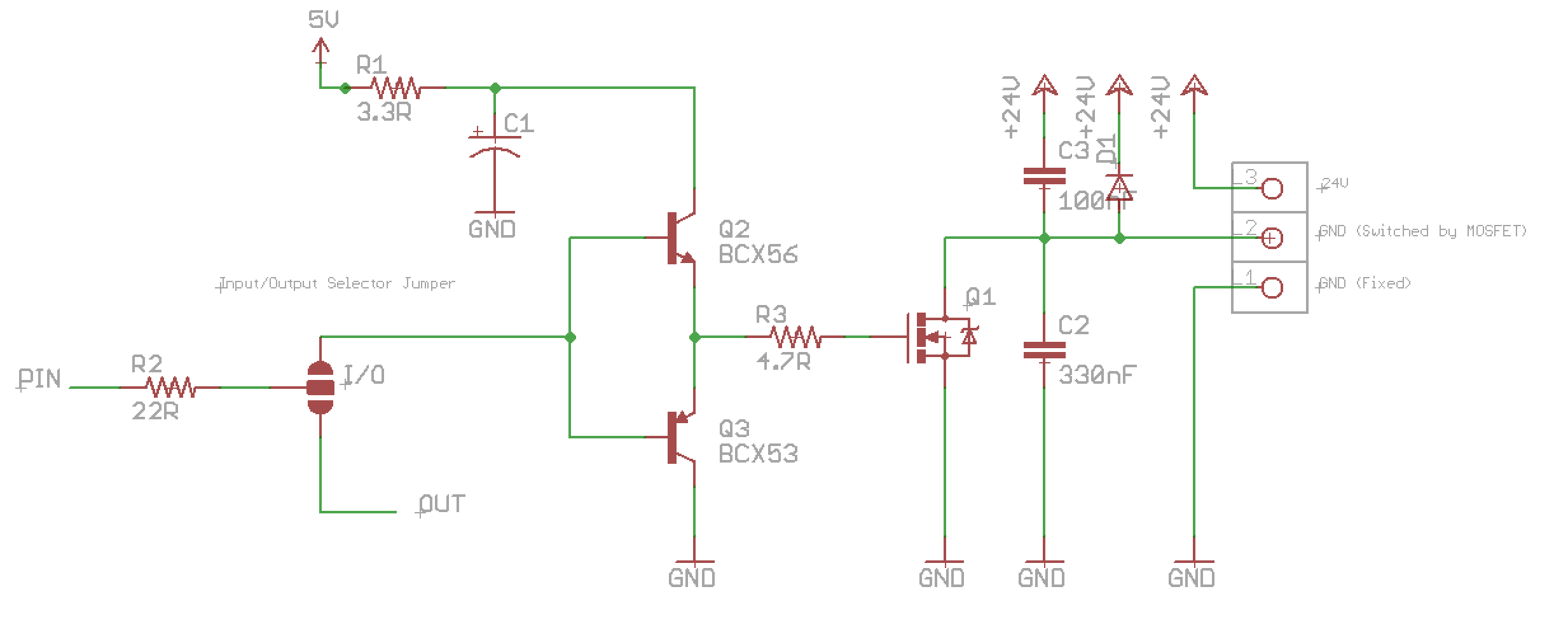

Hallo & guten Abend,

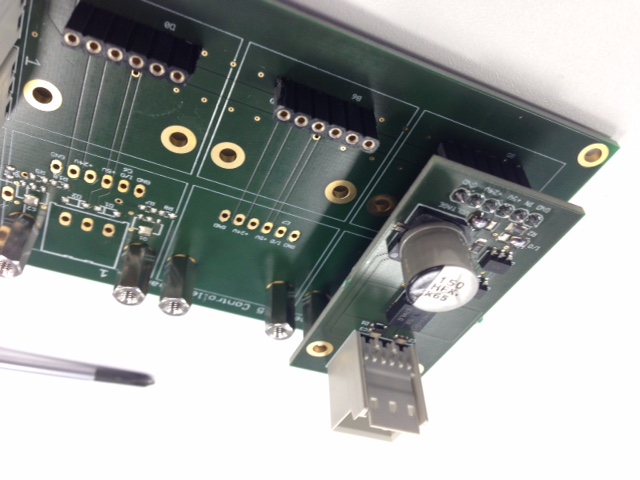

ich habe mehrere Platinen aufgebaut (Eine Trägerplatine mit Teensy und
Buchsenleisten + seperate Treiberplatinen, die dort aufgesteckt werden)
um 24V LED-Streifen per USB-Serial zu dimmen (bis max 48W). Die
Aussteuerung der LEDs geschieht durch einen MOSFET, der mit Push-Pull
Stufe betrieben wird.

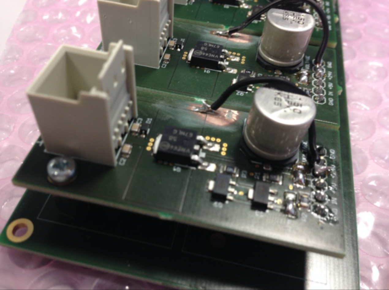

Ich habe 10 Platinen aufgebaut und in Betrieb genommen, aber schon nach
wenigen Stunden sind einige der Platinen nicht mehr benutzbar.
Der Teensy wird nicht mehr als serieller Port erkannt und lässt sich
auch nicht mehr über USB programmieren (nicht über Teensyduino, nicht
über 'platformio run' Kommandozeile, nicht über den teensy_cli_loader).
Zwei Fragen:
1) Was ist ein meiner Schaltung falsch? Warum rauchen die reihenweise
ab?
2) Gibt es noch eine Rettung für die Boards, die nicht mehr über USB
reagieren? (Sie werden nicht mal mehr als devices von 'lsusb'
gelistet...)
Jetzt schon vielen Dank für eure Gedanken!
Andy

Habe einen NTD5867 verbaut. (PS: Die ganze Schaltung ist heftig von
http://www.breakmyboard.com/product/mosfet-n-channel-stamp/ inspiriert)
Laut Datenblatt kann er ±30V ab. Daran sollte es also nicht scheitern,
oder? (http://www.onsemi.com/pub_link/Collateral/NTD5867NL-D.PDF).
> Und wohin geht "Pin"? Bzw. wie sieht die Schaltung dort aus?
Direkt auf den Teensy I/O-Pin.
Sind die 22R auf der Treiberplatine zu klein?

VGS ±20 V

Ich sollte vielleicht auch noch die zwei Löt-Weichen erklären: damit
kann man 1) Das Breakout (falls benötigt) zu einem Eingang machen, 2)
Zwischen Eingang (24V in meinem Fall) und 5V umschalten.

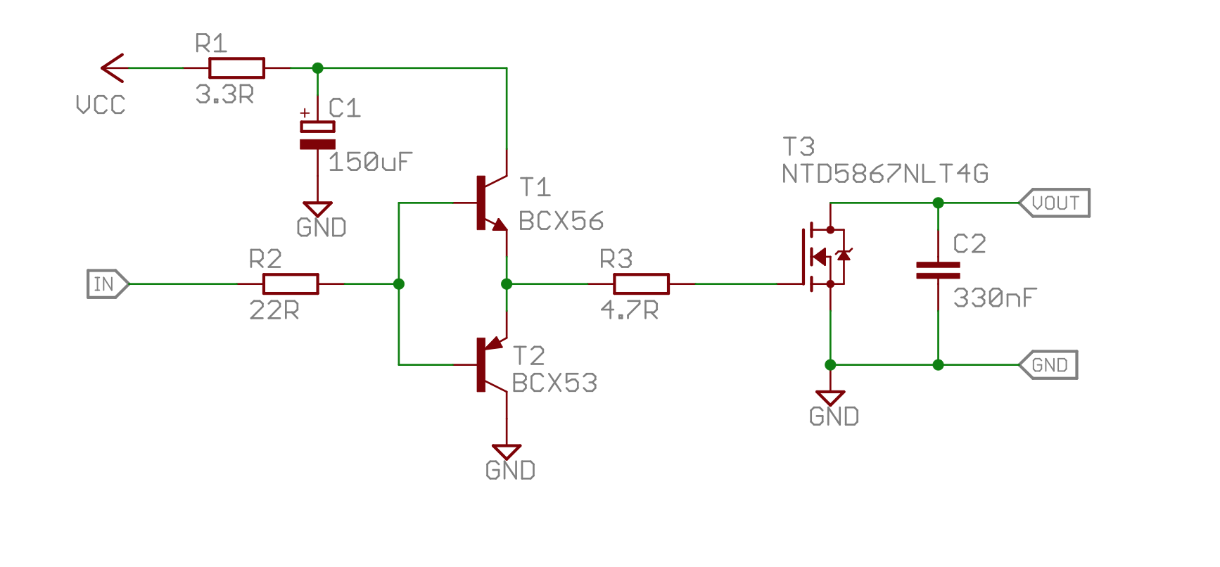

Gast #4351031
Habe noch ein bisschen im Netz recherchiert.
http://joost.damad.be/2012/09/dimming-12v-led-strip-with-mosfet-and.html
— Hier wird auch mit so geringen Werten für Rbase (22R) und Rgate (4.7R)
hantiert.
Auch einfach von einander abgeschrieben und nicht ausgiebig getestet?
Ich hatte ja auch den Prototypen-Aufbau mehrere Stunden mit PWM 0-100%
getestet. Aber eben nur 1 Kanal.. nicht 3.
1x 200mA aus dem Port kann der Teensy wohl noch ab über längere Zeit.
Bei 600 ist dann (sehr nachvollziehbar) irgendwann Sense.
Ich werde morgen mal auf 220R gehen. Damit bin ich dann in den Specs der
Pins. Nachteil ist dann etwas schlechtere Rise/Fall Performance, oder?
(Ist für meine Anwendung egal).
Danke euch allen für die Hinweise!
Andy
#4351078
Bastian W. schrieb:
> bei den 5V vom Teensy und den 22R fließt ja ein Strom von ~227 mA.
Das ist quatsch, Du kennst die Transistorgrundschaltungen nicht.
Die Transistoren sind in Kollektorschaltung, die ist hochohmig und
braucht keinen Basiswiderstand. Die 22R kann man weglassen.
Wenn ich B=100 ansetze, komme ich auf max 9mA als Impulsstrom.
Ich sehe am IC1 aber keine Keramiks, kann gut sein, daß der schwingt.

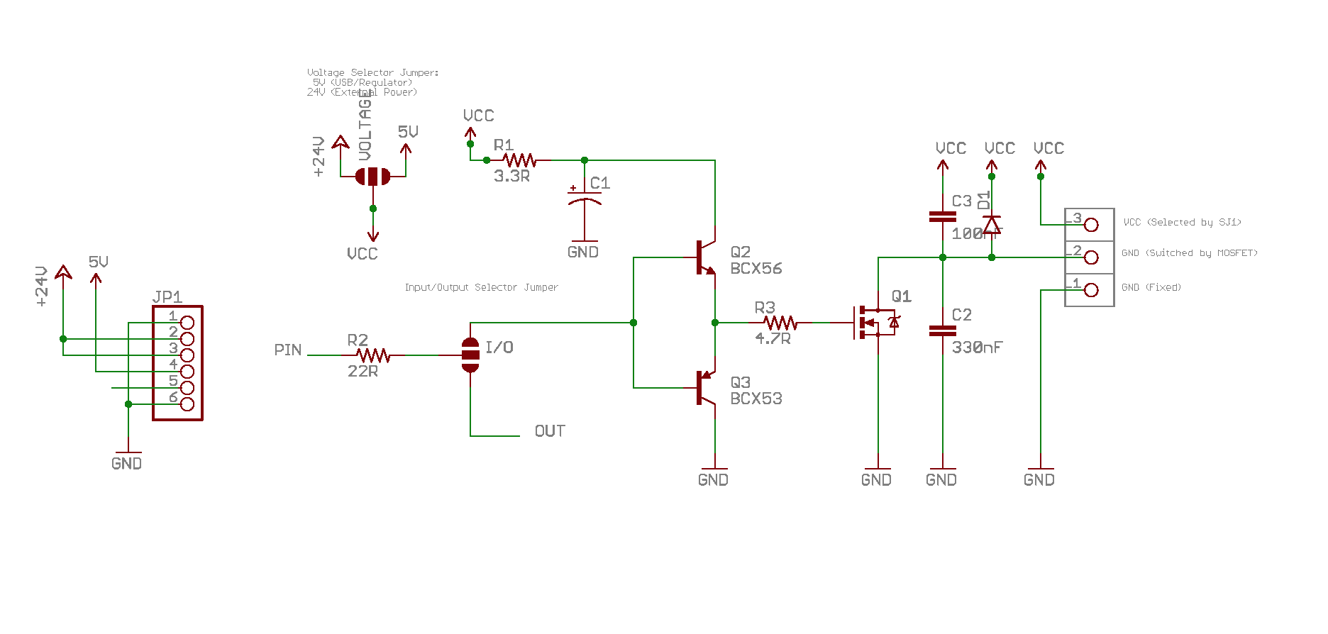

Gast #4351305
c.m. schrieb:
> nur so aus interesse… warum hast du keinen dedizierten mosfet-treiber
> (MCP1401 o.ä.) benutzt? muss das projekt kostenoptimiert sein?
Nein — muss nicht kostenoptimiert sein. Habe nur zu spät über all die
anderen Optionen gelernt.
H.Joachim S. schrieb:
> Das Problem ist die Versorgungsspannung der Treiberstufe.
> Schau mal in deinem link und vergleiche mit deiner Schaltung.
I see... Ich darf dich die Treiberstufe nur mit der
Teensy-Betriebspannung (5V) versorgen... können die 24V dort Schaden
Richtung UC machen? Die Treiber/FET-Platinchen scheinen alle noch i.O.
zu sein...
Danke!

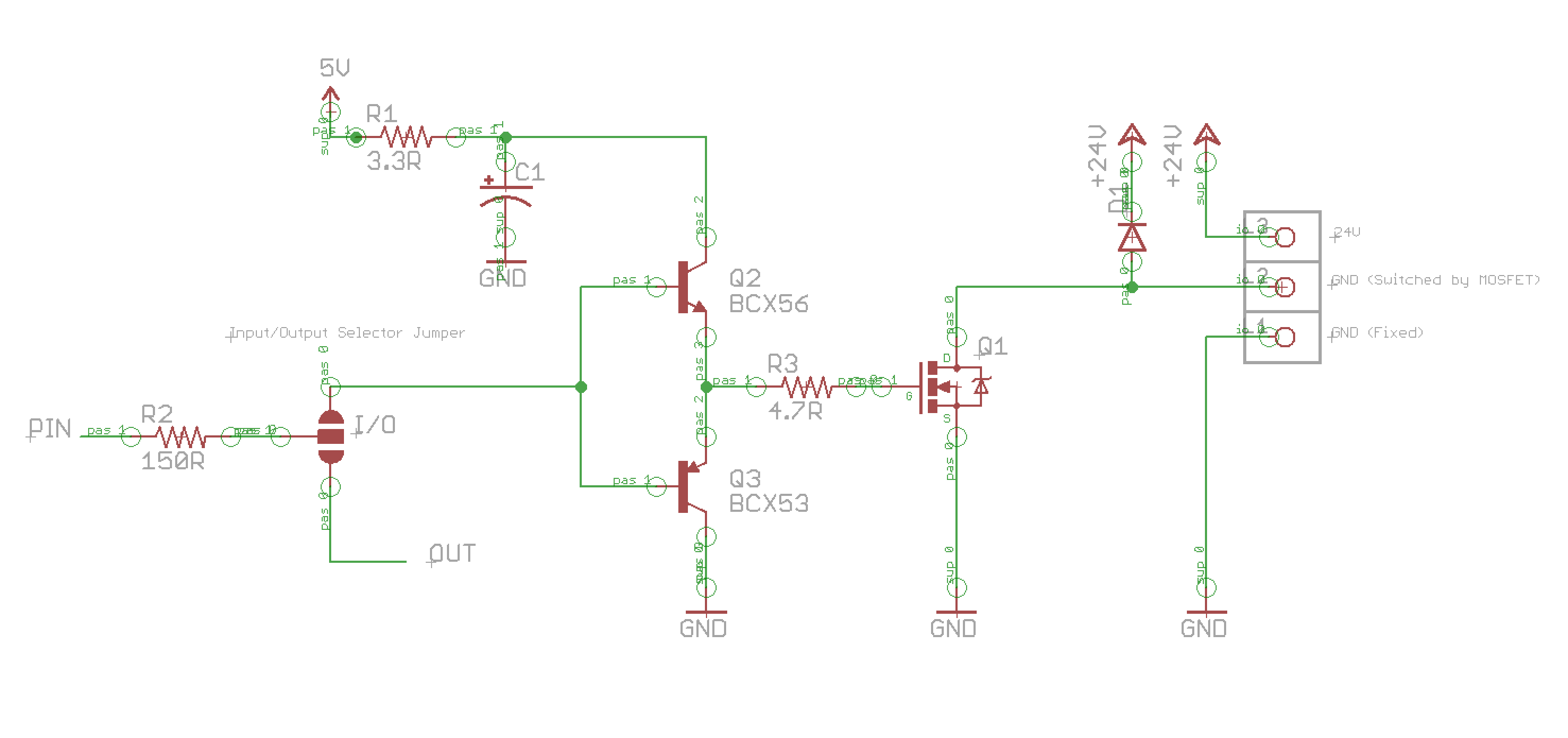

Gast #4352039
ich habe den Fehler korrigiert: — Die Treiberstufe wird jetzt mit 5V
statt 24V versorgt.
Wenn ich zwei Kanäle laufen lasse, wird der Teensy trotzdem immer noch
warm (nicht heiss.. aber warm). Muss ich vielleicht doch NOCH die 22R
gegen etwas größeres tauschen? 180? 220?
Vielen Dank — Ihr rettet mir gerade meinen uninformierten Hintern...
Andy
Gast #4352171
Guest schrieb:
> Also irgendwie verstehe ich den Sinn der beiden Transistoren nicht. Wo
> soll der C-E Strom fliessen?
https://www.mikrocontroller.net/articles/Ausgangsstufen_Logik-ICs#Push-Pull
Peter D. schrieb:
> Wozu sind C3 und C2, damit Q1 sie immer schön kurzschließen darf?
Hatte die zum Kompensieren vom Ringen eingeplant, nehme die aber auch
mal sicherheitshalber raus.
Im Anhang noch mal die aktualisierte Schaltung mit 5V auf die Push-Pull,
ohne C2, C3 und 150R zwischen Port-Pin und Transistoren.
Kann mir noch jemand versuchen zu erklären, warum der Teensy davon
sterben kann?
Danke!
