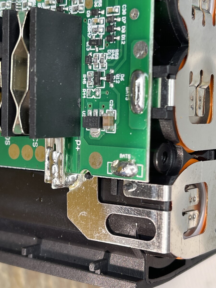

Hallo

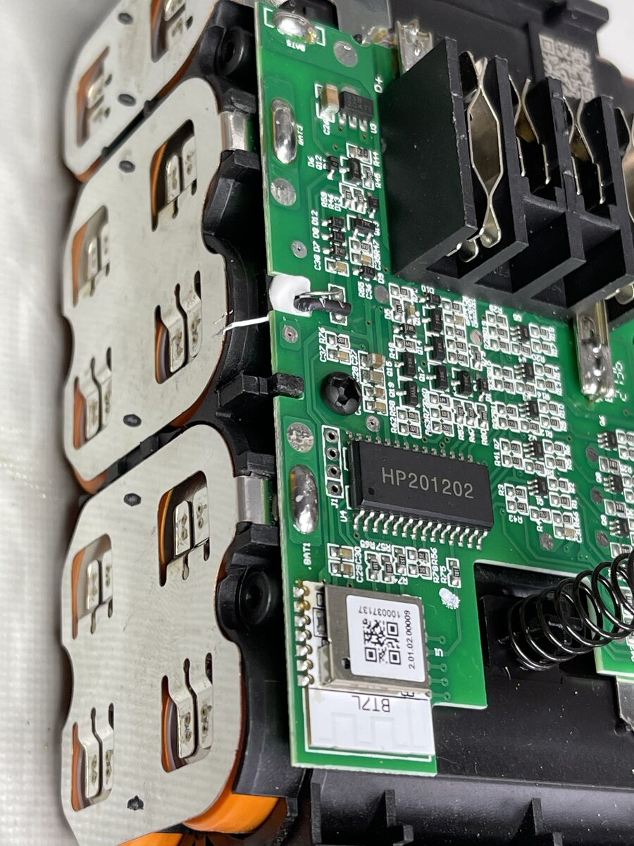

Habe zwei Parkside 20V 8Ah vor einem Jahr online gekauft und insbesondere in meinem 40V Rasenmäher benutzt.
Jetzt haben beide Akkus kurz nacheinander die Arbeit eingestellt, Fehlerbild wie folgt:
  • keine Anzeige des Ladezustandes, der entsprechende Knopfdruck bewirkt nichts
  • im Ladegerät blinken nach kurzer Zeit beide LEDs, d.h. Fehler
  • keine Funktion im Verbraucher.
Habe dann über den Lidl Servicepartner Grizzly zwei neue Akkus bekommen, die defekten wollten sie nicht zurück, solle ich entsorgen.
Hab ich natürlich nicht gemacht sondern eben mal aufgeschraubt - ganz einfach 8 Schrauben.

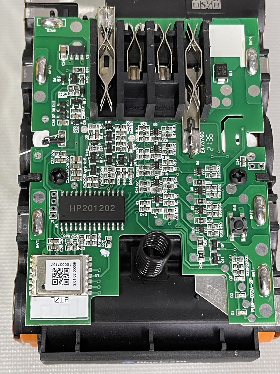

Es handelt sind 10 21700 Akkus verbaut 2P5S plus Platine obenauf (Bilder)

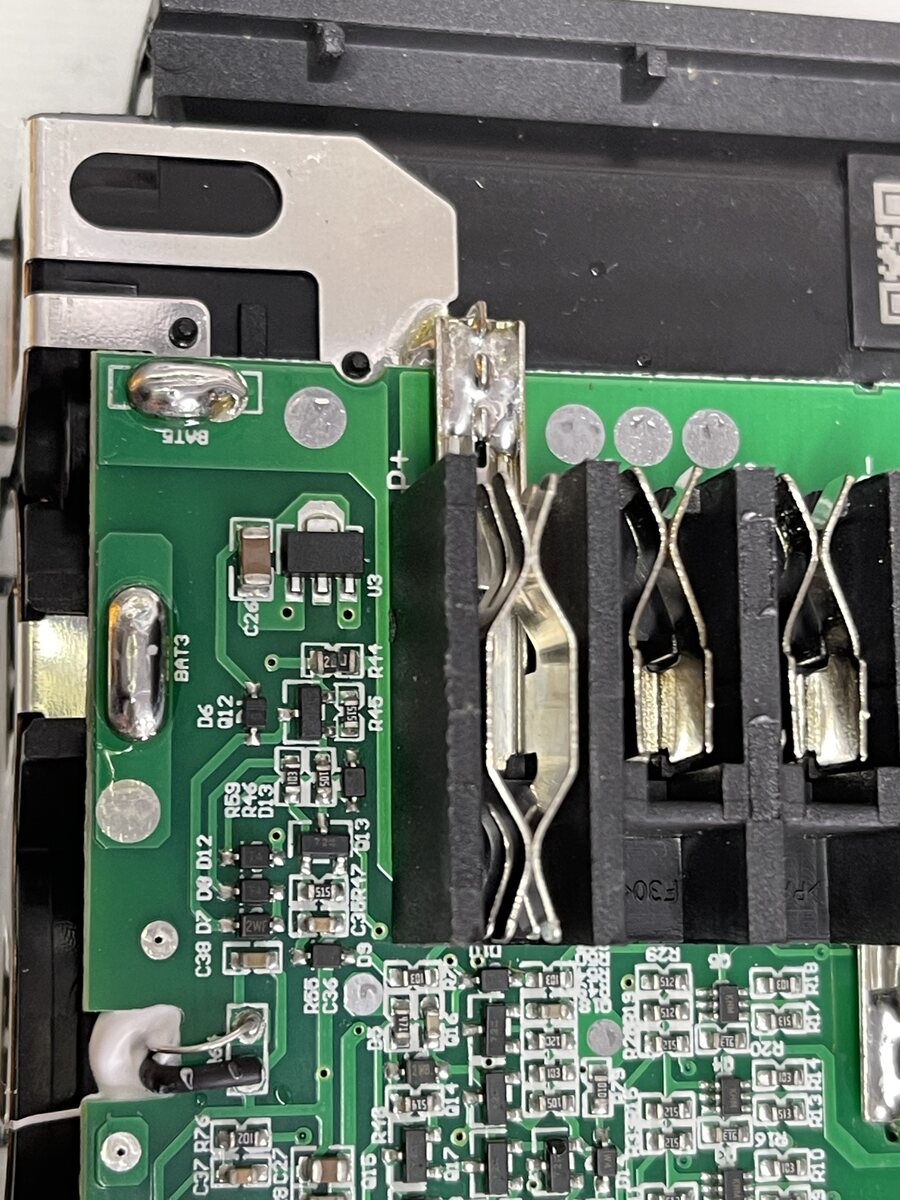

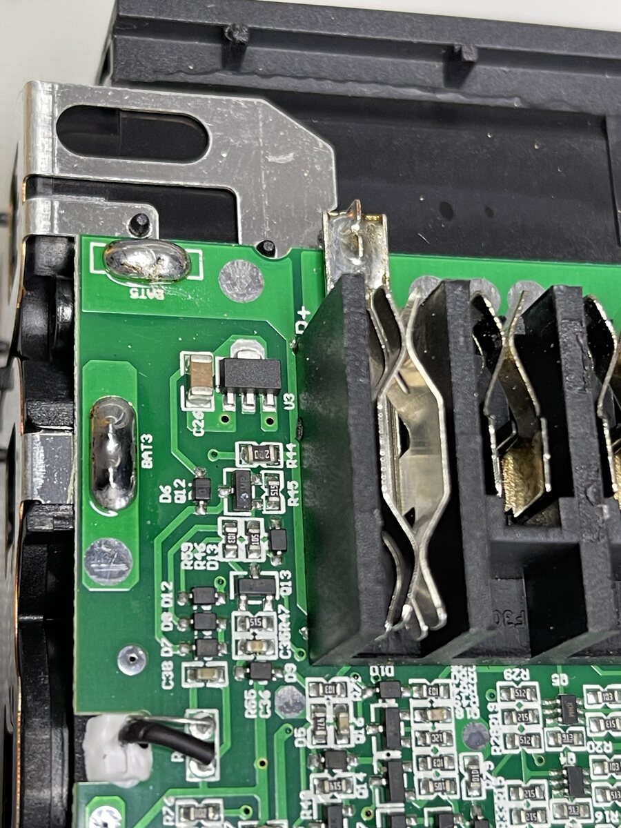

R44 (neben dem Kontaktblock) ist bei beiden Akkus abgerauch, Aufdruck 220, ist wohl 22 Ohm.
Habe dann einen bedrahteten Widerstand parallel drangehalten, dann ging der Akku kurz wieder (Ladezustandssnzeige funktionierte auf Knopfdruck) bis der drangehaltene Widerstand ebenfalls Rauchzeichen gab.
Jetzt meine Fragen:
  • Ist der Wert von 22 Ohm korrekt?
  • Handelt es sich um einen Sicherungswiderstand?
  • Gibt es einen typischen Aufbau für derartige BMS und was könnte sonst noch defekt sein.
Vielen Dank für eure Anregungen.

Wenn in beiden Akkupacks derselbe Widerstand verbrennt, würde ich vermuten, daß der Defekt von EINEM angeschlossenen Gerät verursacht wird. Also beim Laden vom Ladegerät, beim Gebrauch vom Schrauber.
Welchen Wert der Widerstand zweifelsfrei hat? Neuen Akku aufschrauben, messen. Bei dieser Gelegenheit optisch die Platinen vergleichen, ob es eine Änderung eines Bauteilewertes gegeben hat, ob also eventuelle Serienfehler erkannt und behoben wurden.
OP #7402794
Gute Augen habt ihr. Den Transistor hat’s zerfetzt.
Drauf steht 72K. Kennt jemand den Typ?
An den Geräten kann es nicht liegen, da ich die Akkus vorher im Rasenmäher hatte und danach mit den neuen Akkus mit demselben Rasenmäher wieder gearbeitet habe. Allerdings war der Rasen vorher höher und der Mäher hatte heftig zu arbeiten, also viel Strom gezogen. Aber dafür ist so ein BMS doch da - es sollte den Akku schützen. Und die Akkus waren nachher nicht besonders warm.
Bezüglich des Widerstands ist es ja doof, das die Bezeichnung nicht eindeutig ist. Dann werde ich wohl mal einen neuen Akku öffnen und messen.
#7403371
Das könnte ein als Sicherung verwendeter Angstwiderstand sein. Meine Vermutung ist, dass die Leiterbahn auf der Unterseite zu den Balancern in der Platinenmitte führt. Eine weitere Vermutung: die Durchkontaktierung führt, zwecks Spannungsmessung zum Controller und hat direkt am Controllereingang noch einen der MLCC parallel. Und dieser MLCC hat sich mit Kurzschluss verabschiedet... Vielleicht ist es ja schon der C26, gleich daneben.

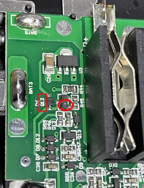

So - habe heute die Transistoren mit Aufdruck 72K bekommen und den augenscheinlichen defekten unter Q17 ausgetauscht.
Leider ohne Erfolg. Der Widerstand brennt immer noch durch, eine Strommessung zeigt, dass durch den Widerstand ca. 500mA fließen - viel zu viel.
Jetzt möchte ich Q12 tauschen (Bild)
Aufdruck 21MP
Was ist das für ein Bauteil. Meine Recherche bringt kein Ergebnis. Ich vermute einen Transistor.
Wer kann helfen?
#7413703
Hallo, ich schätze hierbei hat sich das Bluetooth Module verabschiedet und hat mehrere Bauteile zerstört.
Ich bin gerade auch dran einen 8AH Akku von Parkside wieder zum funktionieren zu bewegen. Bin bisher allerdings auch gescheitert.
Nachdem ich das Bluetooth Modul entfernt habe, haben die LEDs nach Betätigung der Status Taste wieder ganz normal geleuchtet. Nachdem der 20 Ohm Widerstand ersetzt wurde ist dieser auch sofort wieder durchgebrannt. Deshalb habe ich die Powerleitung des Bluetooth Modules durchtrennt. Der 20 Ohm Widerstand ist seitdem nicht mehr durchgebrannt. Der Akku funktionierte trotzdem nicht und die Status LEDs auch nicht mehr. Ich tippe auch auf einen Defekt des Spannungswandlers (U3) von 20V auf 3,10V Diesen habe ich deshalb erneuert. Nun fangen die LEDs von sich aus langsam an zu leuchten und ich messe mehr als 3,1V. Das kann man an den Kondensatoren C30 und C29 messen. Weiter bin ich noch nicht gekommen. Aufgrund des erkannten Defekts mit dem Aufdruck "72K" habe ich diesen zur Sicherheit auch getauscht. Allerdings blieb der Effekt mit dem Nacheinander Aufleuchten bestehen. Wahrscheinlich macht mir ein defekter Kondensator oder sogar einen teil der Schaltung Probleme.

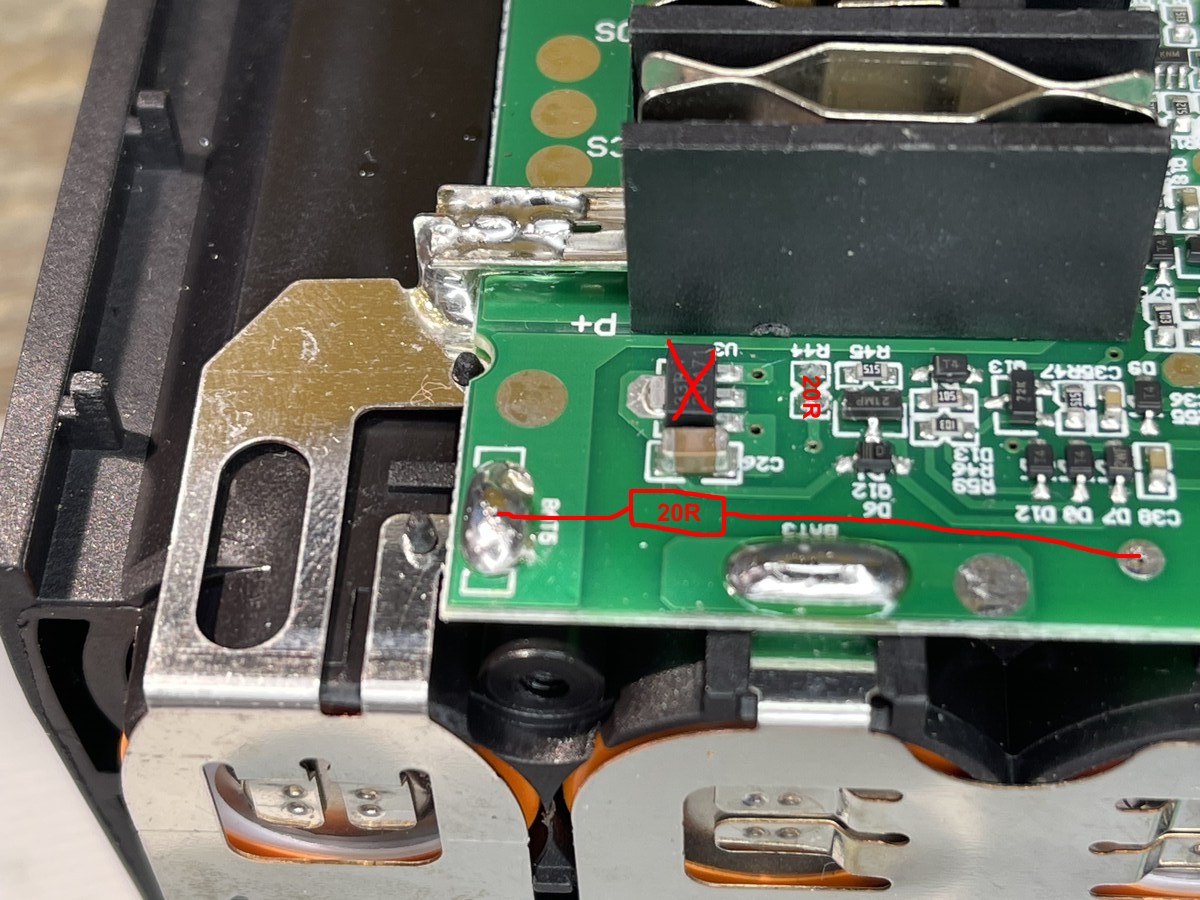

OP #7414223
Es gibt wohl eine Anleitung auf YouTube, allerdings in französischer Sprache.
Dort wurde auch das Bluetooth Modul entfernt und dann mit zwei Widerständen in Reihe irgendeine Verbindung hergestellt.
Vielleicht gibts hier jemanden, der der Sprache mächtig ist und das hier mal zusammenfasst.
Vorher noch U3 entfernen, und ggf den 20 Ohm SMD ersetzen.
Siehe Anhang.

Aber Spaß beiseite - heute ist auch das SMD Widerstandssortiment aus China angekommen - mit dem 20 Ohm Widerstand.
Werde als nächstes folgendes tun:
  • Bluetooth Modul auslöten
  • Spannungsregler U3 auslöten
  • 20 Ohm SMD Widerstand einlöten
  • und dann wie aus dem Video die 20 Ohm Brücke herstellen.
Wenn ich dann noch kann, melde ich mich hier wieder… 🙏
OP #7416967
So - habe jetzt die Modifikation erledigt allerdings ohne Erfolg. Das BMS ist tot.

Hallo in die Runde, habe auch so einen defekten Akku auf dem Tisch. Bei mir war die Ladeleitung durchgebrannt und nicht ging. Nachdem die Leitung repariert war und ich 20V über mein Labornetzteil eingespeist habe haben die Lampen auch kurz aufgeleuchtet und dann ist der 20 Ohm Widerstand durchgebrannt. Ich habe dann auch die Anleitung durchgemacht und alles wie beschrieben aus und umgebaut.
Jetzt leuchtet gar nichts mehr und die Platine scheint keine Funktion zu haben. Gibt es vielleicht eine Teileliste der Komponenten aus euren Bestellungen? Ich habe auf Anhieb den U3 (33B 20471) und Q12 (21MB) nicht finden.

kurzer Blick auf die Platine verrät, dass es garkein BMS ist, sondern nur ein Kommunikationsmodul zu Parkside Geräten mit Balancer Funktion.
Keine MOSFETs, das Zellpack ist direkt mit den Aussenterminals verlötet
  • gesichert nur über eine Schmelzsicherung aka Nickelstreifen (mag bei NIMH ok gewesen sein, aber bei LiIon fragwürdig)
Jeder externe Kurzschluss, z.B. durch Schrauben im Werkzeugkasten führt also zu 100A (Rating laut Parkside) Kurzschluss...
Über- Unterspannungsabschaltung, beim Gesamtpack oder Einzelzelle können somit nicht im Akku geschaltet werden. Parkside kommuniziert lediglich dem Ladegerät bitte mit laden aufzuhören, bzw. dem Akkuschrauber bitte nicht mehr zu schrauben... Hat das Ladegerät einen Defekt, kommts zur Katastrophe.
Naja, man sieht also, dass nicht nur Bluetooth bei Parkside nicht funktioniert, sondern grundlegende Sicherheitsvorkehrungen nicht ordentlich implementiert wurden, nur um ein paar Cent für Mosfets zu sparen.
