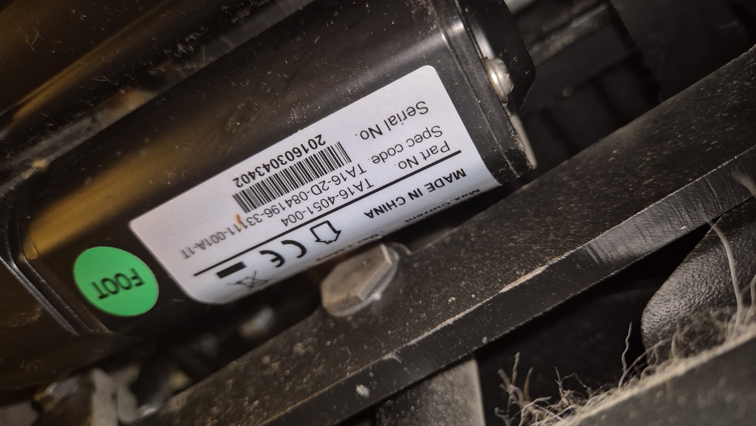

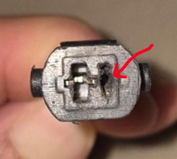

ich habe einen gebrauchten HUKLA CA52 (HU-CA15056) mit elektrischer Verstellung, Aufstehhilfe und elektrischer Kopfstütze. Der Sessel stand mehrere Jahre unbenutzt in einem trockenen Keller. Heute haben wir alle Funktionen getestet und grundsätzlich funktionierte alles. Allerdings reagierte die Fernbedienung teilweise verzögert und die Kontrollleuchte flackerte etwas. Später wollte ich den Sessel erneut verstellen. Zunächst reagierte er wieder nicht, dann lief der Motor doch an – dabei kam plötzlich Rauch/Dampf aus der zweipoligen Anschlussverbindung der Stromversorgung am Sessel. Ich habe sofort den Netzstecker gezogen und ihn seitdem nicht mehr angeschlossen. Siehe Fotos. Verbaut sind u. a.:
  • Netzteil ZB-A290020-A, 29 V / 2 A
  • TiMOTION TP5-4051-001
  • TiMOTION-Antrieb TA16-4051-004
Fotos von Stecker, Buchse, Netzteil und Typenschildern hänge ich an.
Meine Frage: Kennt jemand dieses Problem bzw. kann anhand der Bilder einschätzen, was hier wahrscheinlich passiert ist? Ist möglicherweise nur die Steckverbindung/Buchse verschmort, oder sollte man auch Netzteil bzw. Steuerung als Ursache vermuten? Ich möchte den Sessel nach der Rauchentwicklung selbstverständlich nicht einfach wieder einstecken oder auf Verdacht ein neues Netzteil anschließen.

#8086506
Das ist der pröddelige alte Lautsprecherstecker, der war schon sheise als er neu war, und wenn er lange im Keller steht oxidiert er, zusätzlich wird gern mal am Kabel gerissen und dann verbiegen sich die Kontaktfedern: das ist billigstes Pressblech. Wenig Kontaktdruck und etwaige Oxidation ergeben dann eine Schmorstelle.
Als Ersatz bieten sich gute (!) Hohlstecker an, die haben dann einen Federkranz statt des einseitigen Federstifts, die können was ab.
BKL baut da schöne Dinger, man könnte z.B. https://www.reichelt.de/de/de/shop/produkt/dc-kabel_stecker_kupplung_2_5_5_5_mm_5_0_m_48_v_schwarz-422214 kaufen und entsprechend modifizieren. Der Vorteil am Hohlstecker ist auch, das es damit leicht verfügbar Ersatznetzteile gibt (auch denn das normalerweise das letzte am Sessel ist, das kaputtgeht)...

Das kann man ja leicht ausprobieren: Netzteil an beiden Seiten fest verbinden (also: Kabel abschneiden und mittels Testklemme provisorisch mit dem Sessel verbinden). Dann sollte der wieder gehen. Der Effekt ist gekommen weil der Motor nach dem langen Stillstand mal was wollte und der Stecker nicht konnte. Normalerweise sind sowohl Motor als auch Netzteil recht robust, das Netzteil schaltet bei Überlast einfach ab, der Motor hat eigentlich auch Überlastschutz. Wenn das so verbunden alles normal läuft war's nur der Stecker. Wenn nicht (Netzteil schaltet ab, Motor quält sich, komische Geräusche) war's das vermutlich eh, dann lohnt eine Reparatur nicht mehr. Es wäre theoretisch möglich, das der Motor noch gut ist (yay) aber das Netzteil aus Altersgründen nicht mehr mag (nay), da muss man dann überlegen wie man das ausprobiert, ob sich das lohnt ein anderes Netzteil zu besorgen.

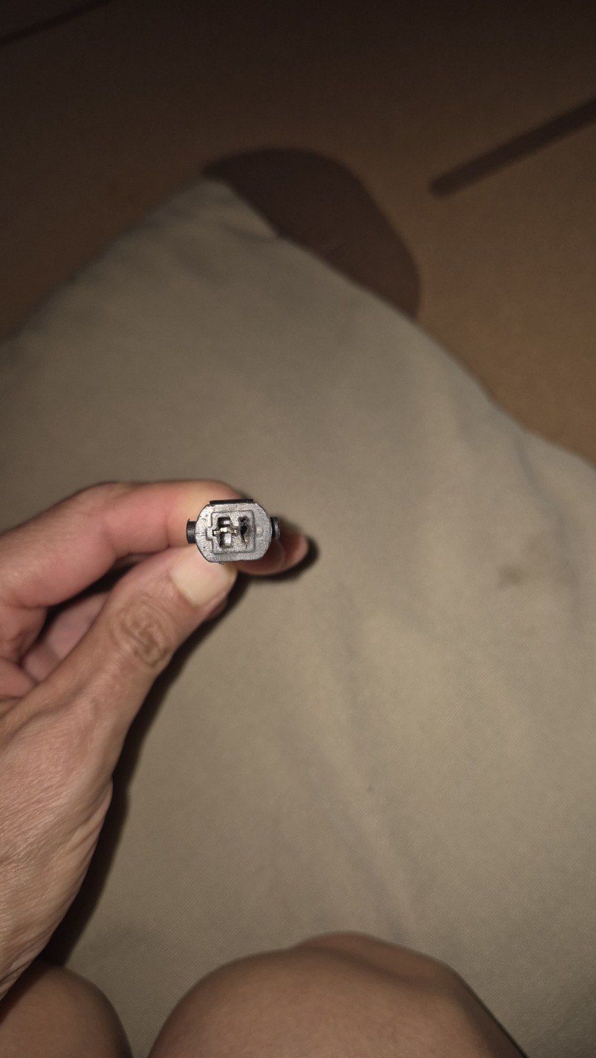

Mein erster Gedanke war, dass womöglich die im Sessel verbaute Elektronik Rauchzeichen gegeben haben könnte. Das sollte, eher der Steckverbinder allzusehr verteufelt wird zuerst mal abgeklärt werden. Sichwort alternde Elkos und so.
Ja, schlecht aussehen tut die Buchse. Wie sieht denn der zugehörige Stecker aus?

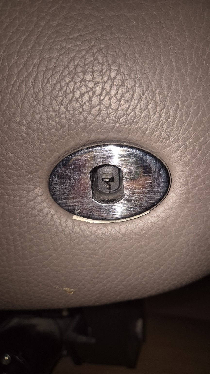

So, das Angebot von POS ist inzwischen da: Netzteil + Buchse zur Selbstmontage für 112 €. Ich würde aber lieber erstmal schauen, ob sich die defekte Steckverbindung mit überschaubarem Aufwand vernünftig ersetzen lässt. Find das jetzt spannend.
Ich habe jetzt die Chromblende abgenommen. Darunter sieht es so aus wie auf den Fotos. Von hinten komme ich leider nicht an die Buchse ran. Ich kann dahinter nur das Kabel ertasten, aber nichts sehen oder vernünftig greifen.
Wie würdet ihr jetzt weitermachen? Buchse raus und den alten Anschluss komplett durch eine vernünftige Steckverbindung ersetzen? Kann ich die beiden seitlichen Metallklammern einfach abknipsen, um die Buchse nach vorne herauszubekommen, oder gibt es einen besseren Weg?

Alter Falter - da schießen die echt bei einem nicht ganz billigen 'Markensessel' die Buchse mit 2 Tackerklammern an? 😭 Dreist...
Wär's mein Sessel: Schrottbuchse raus & wegwerfen, XLR-Einbaubuchse rein, Kabel anschließen und Polarität merken. An die Fernbedienung 'nen gewinkelten XLR-Stecker dran, unter Beachtung der Polarität der Buchse korrekt verdrahten - und off you go! Ist robust & verpolungs- und rausrutschssicher.

Ich habe mir die Klammern nochmal genauer angesehen: Sie lassen sich jeweils nur auf einer Seite lösen/herausziehen, die andere Seite steckt fest in der Buchse. Auch wenn ich beide freien Seiten löse, lässt sich die Buchse keinen Millimeter bewegen. Von hinten komme ich leider überhaupt nicht dran.
Seid ihr trotzdem sicher: Klammern komplett abknipsen und dann die Buchse nach vorne herausziehen? Ich glaube, das geht nur mit gewalt...

Ich habe jetzt ein neues 29-V/2-A-Netzteil (KFD) angeschlossen. Der neue Stecker sitzt fest in der vorhandenen Buchse – und der Sessel funktioniert damit einwandfrei. Ich habe alle Funktionen mehrfach getestet, einschließlich der Aufstehhilfe über den kompletten Weg. Anschließend Stecker und Buchse kontrolliert: keine Erwärmung, alles normale Temperatur. Damit lasse ich die fest eingebaute Buchse jetzt drin (hab den Hammer dann doch nicht benutzt). Auch wenn das nicht die sauberste Lösung ist.
