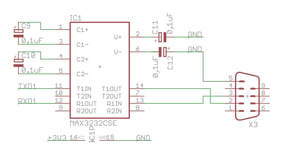

Ich möchte Tx und Rx von meinem MC auf einen Sub-D Stecker bringen, dazu
verwende ich einen MAX3232.
Nun ist meine Frage, ob ich alle notwendigen PINs belegt habe, da ich
bis dahin noch nicht mit diesem Baustein gearbeitet habe.
Danke für eure Hilfe im Voraus.
Grüße grote

mit dem SUB-D Stecker ist soweit auch alles in Ordnung?
Achso, wenn ich auch 5V auf den Stecker geben möchte, kann ich mir da
einen beliebigen Pin aussuchen?
Die Anwort gibt Dir der PC vor. Welche Pins sind belegt. Üblicherweise
mehr als RX, TX und GND. Im Notfall, wenn keine Daten des PC vorhanden
sind, einfach mal messen.
Uwe schrieb:
> Ich glaub C11 muß zu 3V3 und nicht zu GND.
Nein.
Hannes schrieb:
> Das ist vollkommen wumpe.
Nochmal nein.
Erklärung:
Wenn die Schnittstelle zu stark belastet oder der MAX defekt ist, wird
der Kondensator verpolt.
Das ist mal wieder so eine
Internetweiterkopierohnenachzudenkensparschaltung.
Die darf man nur verwenden, wenn man 1000µF hinter seinem 78xx
verwendet. :)
Jobst

wenn du eine Möglichkeit hast die Pegel auf der Ausgangsseite des
MAX3232 zu messen, dann mach das mal. Würde mich interessieren inwieweit
EIA-232 (+/- 12V) eingehalten werden.
MfG
Schaltplan ist so in Ordnung, nur der Kondensator zwischen VCC und GND
fehlt. Ich würde auch keine polarisierten Kondensatoren verwenden.
Standardschaltungen aus Datenblättern können in der Regel 1:1 übernommen
werden.
Hier hättest du das auch prüfen können:
http://www.mikrocontroller.net/articles/RS-232
Für alles was Pinbelegung, Männlein/Weiblein, Spannungen, Signalformen
usw. angeht:
http://www.camiresearch.com/Data_Com_Basics/RS232_standard.html
