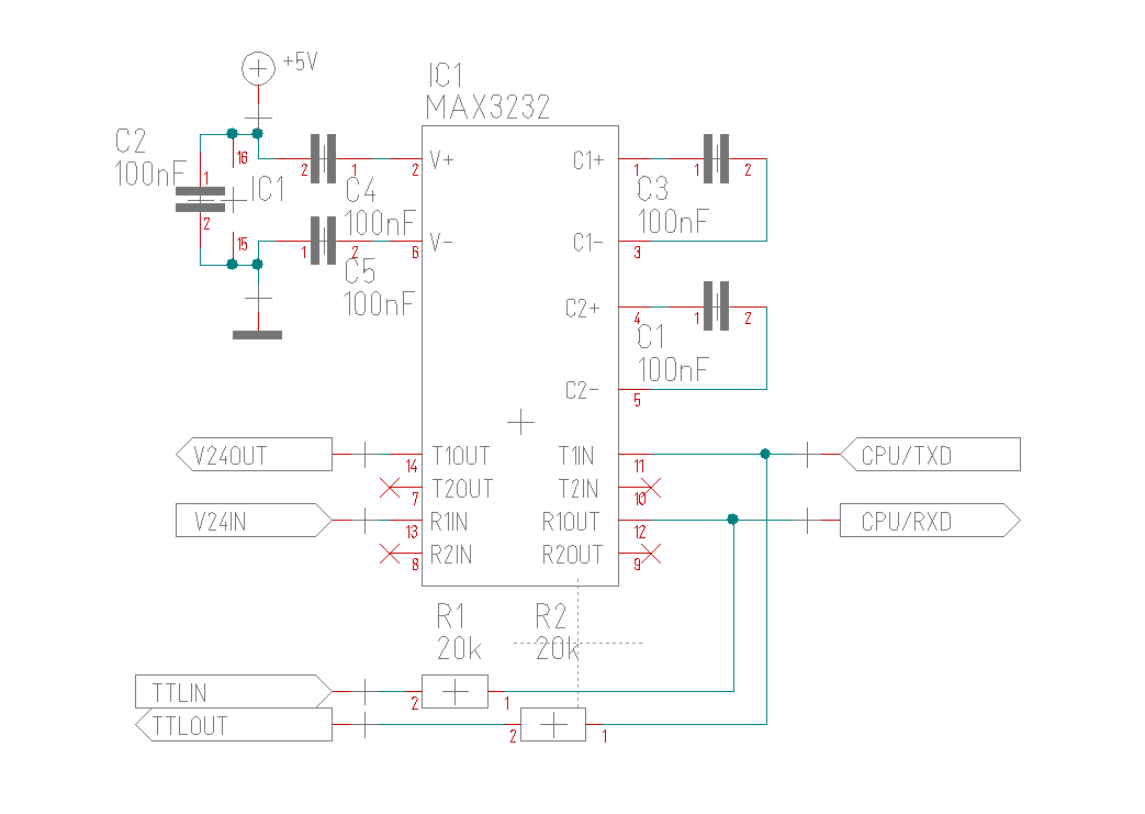

ich benötige für die Kommunikation mit einem ATmega einmal V24 Pegel und
einmal TTL Pegel. Kann die Schaltung so funktionieren oder wird mir der
MAX3232 auf der TTL Seite so "dazwischen funken"?
Ich benötige beide Pegel NIEMALS gleichzeitig, immer nur, entweder oder
aber ich möchte es komfortabel haben und nichts Jumpern müssen sondern
durch die Verbindung TXD/RXD an TTL oder V24 entscheiden können.
Gruß AVRli...
Gast #5684527
TxD geht, RxD musst Du mit Dioden oder Jumper enkoppeln! Du hättest
immer den Pegel vom Max.
Gruss Chregu
Edit: Nachtrag: oder wie beim Arduino den R beim MAX reinmachen.

AVRli schrieb:
> Hallo,
So einfach geht das nicht. Es gibt aber eine Lösung:
Nimm nicht den MAX3232, sondern den MAX3223:
http://www.ti.com/lit/ds/symlink/max3223.pdf
Der hat einen INVALID-Pin. Wenn der High ist, sieht der MAX3223 einen
gültigen RS232-Pegel an seinen Eingängen, d.h. da ist dann ein Gerät
dran. Wenn der Low ist, ist der RS232-Port offen. Damit dann Du dann ein
Paar aus HC125/HC126 als Multiplexer steuern. Vorteil dann auch: Der
jeweils andere Port ist dann tot, d.h. es kann definitiv kein Datenmüll
auftreten.

Stefanus F. schrieb:
> Auch wenn die 12V Seite vom MAX Chip offen ist (nicths angeschlossen)?
Es gibt praktisch keinen RS232-Wandler, der nicht auch direkt mit
TTL-Pegeln (z.B. HCT14 mit 5V) kommunizieren kann:
Auf der Eingangsseite der RS-232 ist die Umschaltschwelle meist bei etwa
+1V und die Eingangsimpedanz >1k. Da sind 0V als maximaler Ruhepegel OK.
Die 5V sind es auch, viel mehr verlangt die Norm eh nicht. .
Auf der Senderseite ist das Signal in der Regel mit >=1k für die
TTL-Eingangsdioden genügend abgeschwächt.
Probleme hatte ich bisher nur bei ganz alten Siemens
Schnittstellentreibern und bei Laptops, deren Schnittstellen-Versorung
gegen die GND-Climb-Diode zu pumpen begann. Hier half dann ein
Serienwiderstand von 1k.

Gast #5685710
Ich danke Euch für Eure Antworten!
Ich werde den Weg mit den Dioden gehen und probieren ob ich damit hin
komme.
Eine weitere Frage hätte ich noch:
Welche Möglichkeit gibt es um die V24 TXD Leitung (-12V/+12V) über den
µC zu öffnen?
Hintergrund ist der, das ich den µC auf der V24 Seite nur als "Lauscher"
schalten möchte.
Gruß AVRli...
Gast #5686336
Ich meine wie man die Verbindung
V24OUT ---- TOUT1
über den ATmega trennen kann.
Der Hintergrund ist, dass der ATmega die Steuerung NICHT macht sondern
ein PC.
Dann darf der ATmega nicht auf der TX Leitung präsent sein. RX aber
schon! Denn dann kann der ATmega die Antworten die zum PC gehen
ebenfalls auswerten.
GERÄT <-o-> PC
        |_> ATmega
Wie kann man für den Fall die "V24OUT ---- TOUT1" Leitung trennen außer
mit einem Jumper?
Denn zwei "Master" auf der V24 Seite funktionieren ja nicht. :-(
Gruß AVRli...

#5688506
AVRli schrieb:
> Hmm eine Skizze ist im ersten Beitrag... ;-)
da nicht alle beteiligten Geräte benannt sind hilft dir keine Aussage
AVRli schrieb:
> ...Kann die Schaltung so funktionieren oder wird mir der
kann funktionieren, aber muss nicht (der 20k ist schon mal grenzwertig
hoch)
Du hast immer noch nicht verstanden wenn ein weiterer die Verbindung
belauschen will müssen 2 Daten abgegriffen werden beide sind Rx zum
lauschenden Gerät
denn das lauschende Gerät will beide belauschen den Sender und den
Empfänger, also müssen die beiden raus als Rx zum Lauscher, ein Lauscher
hört nur und sendet nicht: also kein TX.
Soll der Lauscher nun doch senden muss ein Polizist her der den Verkehr
regelt, bzw. eine Vorrichtung die Grün und Rot verhindert, kann ja nicht
sein das zeitgleich hü & hott ankommt.
Deswegen schrieb ich ja du hast es nicht durchdacht, ich habe einen nano
wo zum USB Chip die R fehlen was Nutzung von Tx & Rx praktisch
unbrauchbar macht weil vom USB Chip festgenagelt bei inaktiv, denen
fehlt das R.
Gast #5690827
A. S. schrieb:
> OK, so viele Fälle sind es doch nicht. Ich schreibe es mal runter, und
> Du korrigierst das dann:
Danke erstmal das Du dich damit auseinander setzt.
Der ATmega hängt auf der linken Seite dran CPU/TXD und CPU/RXD.
Fall 1:
Das zu steuernde Gerät ist´über V24/TXD und V24/RXD mit dem ATmega
direkt verbunden. KEIN weiterer PC oder sonst was, TTL/RXD und TTL/TXD
NICHT verbunden!
Fall 2:
Das zu steuernde Gerät ist´über TTL/TXD und TTL/RXD mit dem ATmega
direkt verbunden. KEIN weiterer PC oder sonst was, V24/RXD und V24/TXD
NICHT verbunden!!
Bei beiden Fälle kann nun anstatt des ATmega ein PC das Gerät abfragen.
Der ist dann mit dem Gerät direkt mit der V24 Schnittstelle verbunden.
Hier soll der ATmega dann nur mithören. Swndwn iat dann für den ATmega
tabu!
Das muss alles NICHT automatisch gehen, das kann man im Setup
hinterlegen. Lediglich mein Wunsch, das ich es halt via Software steuern
kann.
Hoffe das war nun etwas besser ausgedrückt. ;-)
Gruß AVRli...
> tabu!
Also 2 verschiedene Geräte, und der PC fehlt völlig in der Zeichnung?
Gast #5691020
A. S. schrieb:
> Das rechte Links?
Ja natürlich... mein Fehler. Also ATmega auf der RECHTEN Seite dort wo
die CPU/xxx Signale bezeichnet sind.
Ja das Gerät hat entweder TTL oder V24 Pegel. Das ist jehh nach
Einsatzzweck. Wenn der PC ins Spiel kommt, dann ist das Gerät definitiv
mit V24 Pegel verbunden.
Der PC fehlt in der Skizze, Ist der PC mit dem Gerät verbunden, dann
möchte ich nur die V24RXD Leitung mit dem ATmega verbinden. Die
Kommunikation mit dem Gerät übernimmt dann ausschließlich der PC und der
ATmega lauscht nur mit.
Gruß AVRli...
Gast #5691380
Also 4 Fälle:
1) ATMega - Gerät (Direkt
2) ATMega - MAX - Gerät
3) PC     - Gerät (ATMega nur eine Seite mithören, welche verschweigst
Du ja)
4) PC - MAX - Gerät (ATMega nur eine Seite mithören.
TTL-IN und OUT sind eh vertauscht, nehmen wir an, sie wären richtig
herum
1) die 20k sollten eher 0k2 sein, der MAX-R1OUT stört.
2) --> genauso wie jetzt, alles OK.
3) --> genauso wie jetzt, der MAX-T1OUT stört
4) --> genaus wie 1, CPU/TXD stört
Lösung:
für 1:
 * Pullup an CPU/RXD
 * Dioden zu MAX-R1OUT
 * Diode zu TTL_OUT
für 2: oh, hier läuft ja schon alles ;-)
für 3: Diode von T1out zu V24OUT
für 4: Pullup an T1in, Diode von CPU/TXT zu T1in
Fertig. Du must nur noch 2 verschiedene V24-Stecker einzeichnen. Einen
für Gerät oder PC und einen an den der PC kommt, wenn er gleichzeitig
mit dem Gerät angeschlossen wird.
#5691621
Joachim B. schrieb:
> Will man an einer Verbindung zwischen 2 Geräten mit einem dritten Gerät
> nur lauschen auf Rx und Tx was die beiden so reden dann nimmt man beide
> Leitungen Rx und Tx der Verbindung auf 2 weitere serielle mit Rx als
> Empfänger.
also muss das dritte Gerät 2x lauschen werden an der RX und der TX
Verbindung der beiden verbundenen Geräte.
georg schrieb:
> An was lauscht er mit? An TxD oder RxD? Hier ist dein Konzept wirr.
> Georg
sagte ich schon, die wirren Gedanken kann ich nicht entwirren!
Das dritte Gerät darf nur lauschen also hat dort Tx nicht zu suchen, das
dritte Gerät hat nur Rx aber das 2x
Gast #5693864
A. S. schrieb:
> Fertig.
DANKE! :-D
Ich bau das mal auf und teste das mal! Der Fall 3 (PC mit Gerät
verbunden, ATmega lauscht) ist ausschließlich so, dass dieser auf die
Antworten vom Gerät lauschen soll, was der PC sendet ist mir egal.
Das ist dann die Leitung
GERÄT-V24OUT -o--> PC V24IN
              +--> V24IN MAX -> ATmega
Zugegeben, für mich war das klar das der nur auf die Antworten vom Gerät
lauschen soll... Sorry!
Vielen Dank, denke damit ist mir geholfen. :-)
Gruß AVRli...
