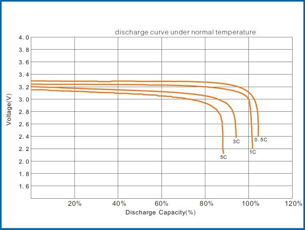

Gast #5946541
Jobst Q. schrieb:
> Wenn ich eine 3,3V-Schaltung mit Akku betreiben will, nehme ich einen
> Akku mit 3,3V. LiFePO4-Akkus sind wie geschaffen dafür.
Spinner.
Deine LiFEPo4 werden offenbar nie leer (und nie geladen). Ein
wundersamer Akku der immer nur genau Nennspannnug besitzt....
Akku und Batterien haben nun mal eine unterschiedlche Spannung je nach
Ladezustand die weiter toleriert als die 3.3V Module verkraften.
#5947351
MaWin schrieb:
> Spinner.
Schon mal die Entladekurven eines LiFePO4-Akkus gesehen?
Bei geringer Belastung 3,3V über fast den gesamten Ladezustandsbereich.
Zum laden reichen etwa 3,4V um ihn auf 90% voll zu bekommen. Alles im
grünen Bereich für 3,3V-Module.
