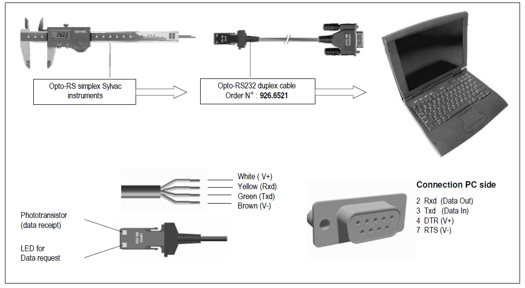

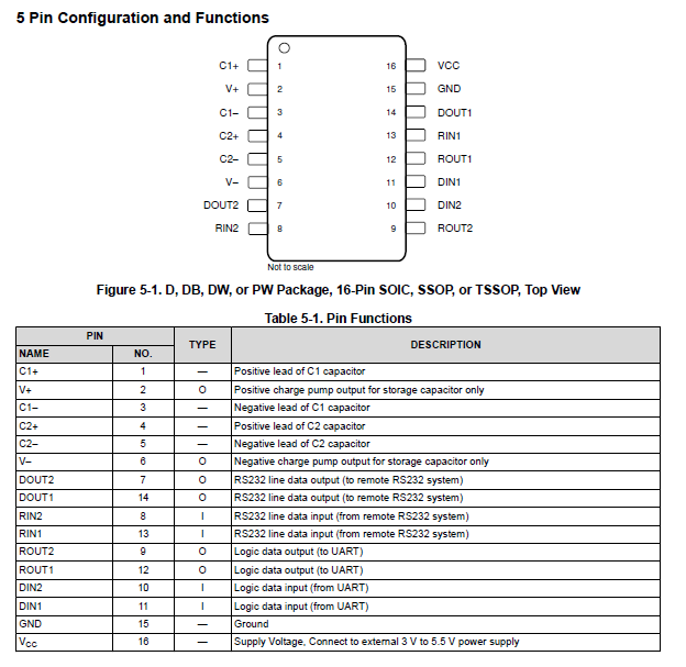

ich habe einen Messschieber mit Datenschnittstelle über RS232, diese Daten lassen sich über mein Terminal am PC mit einem USB-Serial Adapter wunderbar einlesen. Nun möchte ich diese mit einem Arduino einlesen und habe mir ein TTL/RS232 mit einem MAX3232 drauf gekauft. Das Opto Kabel bezieht wohl seinen Strom aus aus der DTR und RTS Leitung, gemessen am USB-Serial Adapter habe ich +-6V also 12V. Meine Frage nun, wie kann ich die Pins DTR und RTS am MAX3232 anschließen, sodass ich dort permanente Spannungsversorgung habe? Ich kann wohl nicht direkt an die Ladungspumpen Pins 2 & 6 gehen und die Spannung dort abgreifen? Mit dem Multimeter habe ich die entsprechenden Spannungen mit 3,3V Spannungsversorgung an den Pins gemessen.

Ja. Etwas tiefer in der Elektronik zu sein waere gut. Der Witz ist halt die beiden Leitungen zu stellen. Die muessen per software auf den benotigten Level gestellt werden. Aeh, ja, man sollte mit dem gelieferten Strom auskommen.
Clemens L. schrieb:
Kannst du. Und da der MAX3232 nur zwei RS-232-Ausgänge hat, musst du.
Ich hatte mir mal vom Chinesen billig eine Stange MAX232 gekauft, die ich in einer funktionierenden Schaltung einsetzen wollte, in der Hilfsspannungen direkt von der Ladungspumpe abgegriffen wurde. Sobald ich diese Ausgänge gefühlt auch nur berührte, haben haben sich diese ICs prompt aufgehängt und einen Kurzschlußstrom von 400 mA pro IC gezogen. Mit teureren "richtigen" ICs funktioniert es nach wie vor.
