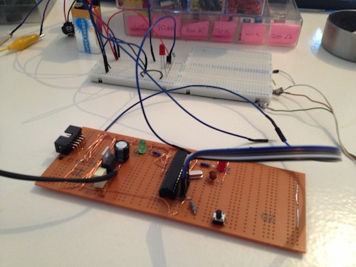

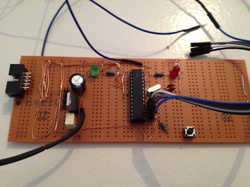

ich habe mir ein kleines DEV-Board gebaut und alles so eingerichtet, das
ich arbeiten kann.
Ich denke mein Code ist ein Anfang mit dem ich nun loslegen kann um das
TWB75 auszulesen.

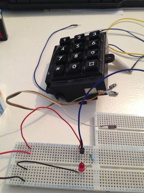

Da haben wir ein neues Problemchen. Ich bekomme es nach nun mehreren
Versuchen und nun völlig dusselig im Kopf nicht spielerisch heraus, wie
ich Weiß, Braun und Grün in eine Schaltung einsetze, das ich saubere
Flanken am uC Pin bekomme.

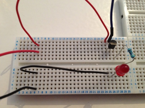

Testhalber versuche ich erstmal eine LED zum flackern zu bringen, ganz
ohne dev-board.
Dazu setze ich eine LED über 740Ohm an den Emitter eines Transistors.
Liegt nun positive Spannung am Base an, leuchtet das LED.
Gespeist wird der Schaltkreis über einen 9V Block.

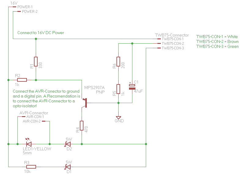

Ich habe diesen Schaltkreis vom TWB75 gefunden:
https://dl.dropbox.com/u/4968298/schaltung792oe7.jpg kann damit aber
leider gar nichts anfangen, da ich zu unerfahren bin.
Wie würdet ihr denn vorgehen um herauszufinden, ob a) 9V ausreichen, b)
wie die Käbelchen nun anzuschließen sind, das ich die Unterbrechungen im
Stromkreis abgreifen kann?
Wäre schön, wenn ihr mir einige von euern Ideen schildern könntet.
Ich habe mal weiß an Vcc und braun an die Base angeschlossen, die über
einen 10k-Ohm Wiederstand zu ground fließt. Manchmal flackert das LED so
oft wie es soll, aber unzuverlässig. Ich muss die Taste ein Weilchen
gedrückt halten das es funktioniert, drücke ich zulange bekomme ich zwei
Sequenzen.
Ich habe hier ein Video davon. Währe klasse wenn ihr mir sagen könnt,
wie ich das verbessern kann um ein zuverlässigeres Verhalten zu
erzeugen: http://www.youtube.com/watch?v=lfUu7I-gIDM
Anbei mal mein Code (für später, wenn ich ein Vernümpftiges Flackern der
LED hinbekommen habe): Kritik ist gerne angenommen.

Klemme 1 (weiße Ader) liegt an La
Klemme 2 (braune Ader) geht weiter an die Sprechschaltung
Klemme 3 (grüne Ader) geht an Lb
Klemme 4 (gelbe Ader) geht an die (optionale) Erdleitung (dazu unten
mehr)
Damit müsste das die minimale Beschaltung sein:
         ____
+xx V --| Rv |--+-o Wahlimpuls
                --o Kl 1 (ws)
                  o Kl 2 (bn)
                --o Kl 3 (gn)
                | o Kl 4
Eventuell musst du Klemme 2 zusätzlich über 1,2 kOhm mit Klemme 3
verbinden (Simulation der Sprechschaltung.
Rv solltest du so einstellen, dass der Tastwahlblock noch sicher
funktioniert. Bis zu welchem Schleifenstrom herunter das der Fall ist,
weiß ich nicht. Eventuell wirst du mit 12V nicht hinkommen, denn Rv darf
nicht zu niederohmig werden (Überlastung des Arbeitskontakts!) Kleine
TK-Anlagen speisen mit 28 oder 36 V, das könnte aber schon knapp sein.
48 V sollte eigentlich immer gehen.
Deinen Code schau ich mir nachher an.

Hallo Stefan,
ahh ok, jetzt habe ich das schon wesentlich stabiler am Ausgang.
Ich brauch noch etwas (muss mir ein neues Debugging Board bauen) und
gerade irrwitzig viel um die Ohren beruflich. Hoffe ich kann nächste
Woche nochmal auf Dich zukommen mit Detailfragen.
Danke,
