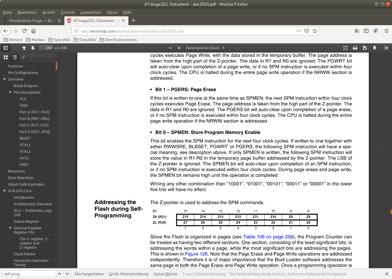

Ich versuch einfach mal auf die Frage zu antworten.
% ist der Modulo Operator. Der gibt dir den Rest einer Division zurück.
Hatte man in der Grundschule mal. Ganz einfach ist das, wenn hinterm
Modulo eine 1 mit vielen Nullen steht. Am Beispiel: 12345%100 = 45. Das
geht auch Hexadezimal 0x12AB % 0x100 = AB oder Binär 0b1000001010 %
0b10000 = 0b1010.
Speicher ist of in mehrere Blöcke (pages) fester größe Zerlegt. Also hat
man beispielsweise 16 Blöcke mit je 1kB. Man kann das entweder mit
0-16383 addressieren oder mit einer Zahl von 0-15 und einer von 0-1023.
1kB ist jetzt SPM_PAGESIZE. hex_addr ist eine Adresse im linear
addressierten Speicher. hex_addr%SPM_PAGESIZE gibt dir die Addresse im
Block, ist im Beispiel also max 1023 groß. Wenn man den Wert von
hex_addr abzieht, dann erhält man die Page-Nummer (gefolgt von ein paar
Nullen).
Blöcke haben praktisch immer die größe einer Zweierpotenz. Binär also
eine 1 mit einigen Nullen. Damit schließt sich dann der Kreis zur Modulo
"Erklärung" oben.
Falls das alles schon klar war, dann einfach nochmal fragen.

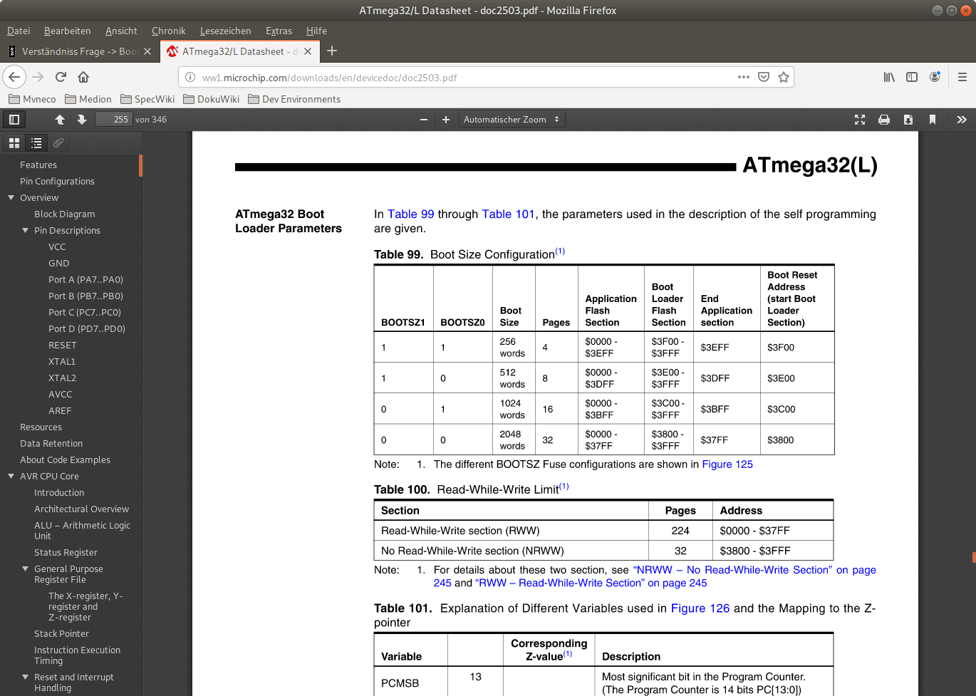

OP
Es gibt auch noch nette Menschen ;)
Ich habe das bis jetzt so verstanden..
( Da ich gerade mit einem "Mega32" arbeite, entnehme ich die Daten aus
dem Datenblatt als Beispiel von dem.. )
Flash Pages = 256
Page Size = 64 Words ( 128 Bytes )
Meine bildliche Auffassung ->
Page[0] = 0..127 ( Bytes)
Page[1] = 127.. usw.
Page[..] = ...
Page[255] = ... Ende
Daher habe ich mit dieser Rechnung auch nicht viel anfangen können.
Laut dieser Berechnung kommt nach 128 Bytes, als "flash_page" 128 raus.
Dieser Sprung von 0 -> 128 war / ist mir nicht ganz klar.
In meiner Vorstellung müsste nach der ersten geschrieben Page eine 1
raus kommen. Es wird wohl aber so nicht adressiert?
(Firma: Vescomp)
 Nein.
 Page[0] =   0..127
 Page[1] = 128..255
 Page[2] = 256..383 usw.
 Allerdings sind die Namen etwas unglücklich gewählt.
 flash_page_start = hex_addr - hex_addr % SPM_PAGESIZE;  // Absolute adresse an welcher diese Page beginnt
 und:
 flash_page_nummer = (uint8_t) (hex_addr / SPM_PAGESIZE); // Nummer der Page
 flash_page_offset = (uint8_t) (hex_addr % SPM_PAGESIZE); // Adresse (Offset) innerhalb dieser Page
