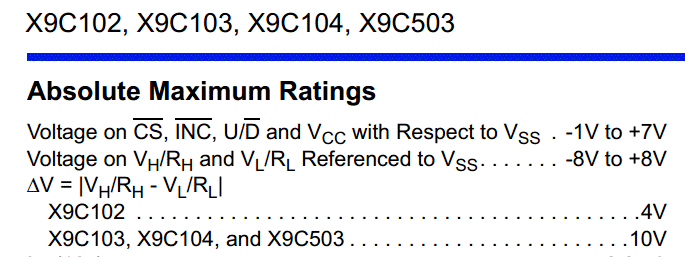

Hallo
Kann mir Jemand sagen ob die Wischer Pins irgendwie Galvanisch Getrennt
sind ?
In den Datenblättern zu dem X9C103 stehen Spannungen zwischen -5 bis zu
+5 Volt als maximale Spannung.
Ich brauche aber eine Geregelte Ausgangsspannung von 6-7 Volt. (mosfet)
Da Kahm mehr die Idee den VL Pin nicht auf GND zu legen sondern auf 3
Volt und an Pin VH anstelle von 5 Volt halt 8 Volt.
Könnte das Gehen ?
Ich brauche keine null Volt.
Bitte KEINE alternativen von wegen mit opv... nur schreiben ob es so
möglich ist oder nicht.
Datenblatt:
https://www.renesas.com/us/en/www/doc/datasheet/x9c102-103-104-503.pdf
Vielen Dank.

Die Spannungen an allen 3 Poti Anschlüssen müssen innerhalb von -5V und
VCC liegen, sonst leiten CMOS-Eingangsschutz-Z-Dioden nach GND bzw. VCC.
Potis, die mehr können, wären:
CAT5132 (16V I2C OnSemi) CAT5133 (16V INC/DIR OnSemi)
AD5291/92/93/AD7376 (30V SPI Analog), MAX5436-39 (30V SPI Maxim), DS1808
(+/-12V TWI log) DS3501/02 (15V I2C Dallas) X9312 (15V INC/DIR Xicor)
MCP41HVX1 (36V 256steps SPI Microchip, Reichelt)
