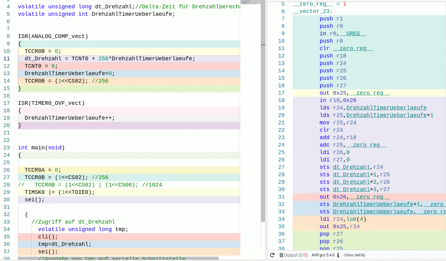

Moin zusammen,
in folgendem (hier stark gekürztem) Code habe ich Probleme die Variable
dt_Drehzahl in der Main-Routine auszulesen.
volatile unsigned long dt_Drehzahl;//Delta-Zeit für Drehzahlberechnung
volatile unsigned int DrehzahlTimerUeberlaeufe;
ISR(ANALOG_COMP_vect)
  TCCR0B = 0;
  dt_Drehzahl = TCNT0 + 256*DrehzahlTimerUeberlaeufe;
  TCNT0 = 0;
  DrehzahlTimerUeberlaeufe=0;
  TCCR0B = (1<<CS02); //256
ISR(TIMER0_OVF_vect)
  DrehzahlTimerUeberlaeufe++;
int main(void)
  TCCR0A = 0;
//   TCCR0B = (1<<CS02) | (1<<CS00); //1024
  TIMSK0 |= (1<<TOIE0);
  sei();
    //Zugriff auf dt_Drehzahl
      unsigned long tmp=0;
      cli();
      tmp=dt_Drehzahl;
      sei();
      //Ausgabe von tmp auf serielle Schnittstelle
dt_Drehzahl wird nur beim Aufruf des Komparators berechnet. Allerdings
springt der Wert unerwartet hin- und her. Ist die prinzipielle
Verwendung von "volatile" hier korrekt, so dass es eigentlich
funktionieren müsste? Die Interrupts habe ich auch beim
Zwischenspeichern des Wertes in tmp deaktiviert.

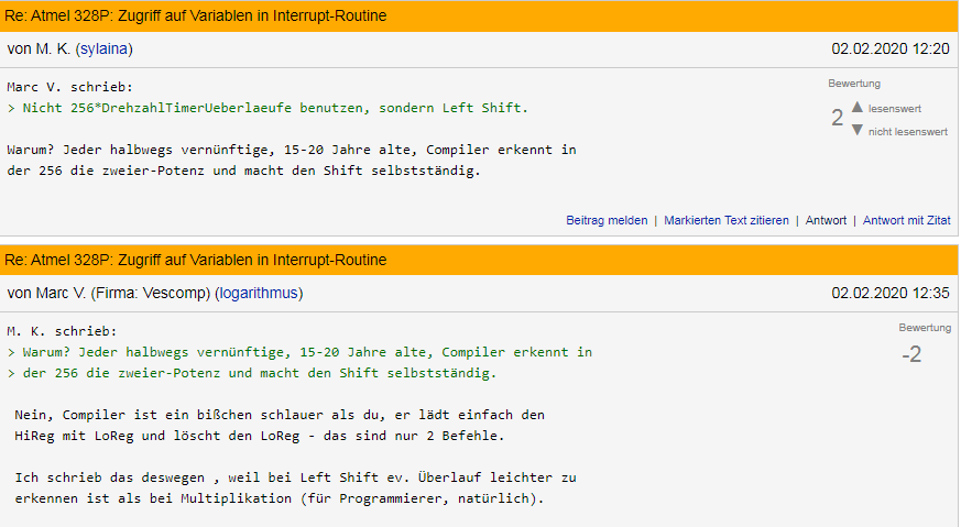

 in der ISR Flag setzen.
 In der main rechnen.
 Nicht 256*DrehzahlTimerUeberlaeufe benutzen, sondern Left Shift.
 P.S.
 Du weißt, daß bei 256*int ohne Typecasting nur max. 255 Ueberlaeufe
 möglich sind?

M. K. schrieb:
> Warum? Jeder halbwegs vernünftige, 15-20 Jahre alte, Compiler erkennt in
> der 256 die zweier-Potenz und macht den Shift selbstständig.
 Nein, Compiler ist ein bißchen schlauer als du, er lädt einfach den
 HiReg mit LoReg und löscht den LoReg - das sind nur 2 Befehle.
 Ich schrieb das deswegen , weil bei Left Shift ev. Überlauf leichter zu
 erkennen ist als bei Multiplikation (für Programmierer, natürlich).

Wenn im Analog-ISR Prolog ein Zählerüberlauf stattfindet, bevor der
Zähler gestoppt wird, könnte man das doch auch erfassen. TOV0 wird hier
zum 9-ten Bit.
  TCCR0B = 0;
  dt_Drehzahl = TCNT0 + 256UL*DrehzahlTimerUeberlaeufe;
  if (TIFR0 & (1 << TOV0))
      dt_Drehzahl += 256UL;
      TIFR0 = (1 << TOV0);
  TCNT0 = 0;

Hier gibt es einen Compare-Interrupt, in dessen ISR der Timer zunächst
angehalten, und dann ausgelesen wird. Und da kann es dann nur sein, dass
ein ungezählter Overflow zwischen Compare-Interrupt und auslesen der
Timerregisters auftritt. Das ist dann eindeutig am gesetzten Flag
erkennbar.
