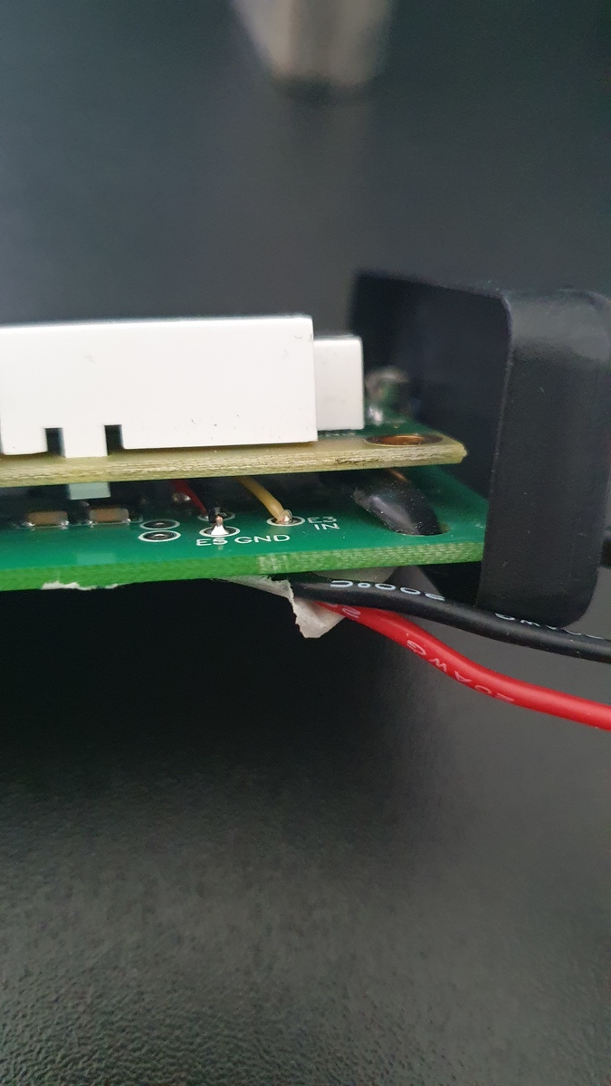

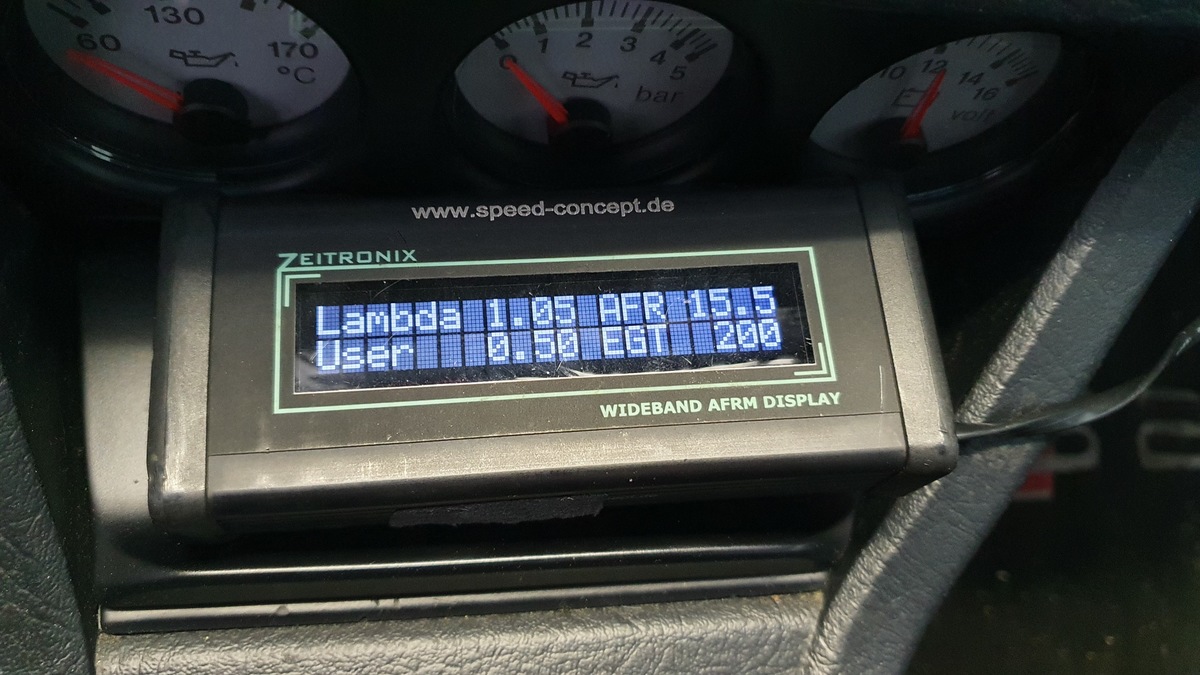

Ich habe nun eine Anzeige (Bilder im Anhang) die 1. zu groß ist um sie
schön zu verbauen und 2. mir einen Wert ausgibt der noch weiter
umgerechnet werden müsste, undzwar "User" (auf dem Bild aktuell 0,50).
Die beiden oberen Werte "Lambda" und "AFR" bräuchte ich gar nicht, die
werden sowieso auf einer zweiten runden Anzeige angezeigt.
Was soll am Ende raus kommen?
Ziel wäre es, nur die unteren beiden Werte "User" und "EGT" auf einer
Anzeige angezeigt zu bekommen, sowie den Wert "User" umzurechnen mit
einem gewissen Faktor.
Am besten wäre die beiden Werte untereinander, oder zur Not alle 4
untereinander, also evtl ein 2x10 oder 4x10 Display, anstatt 2x20.

Display:
https://abload.de/image.php?img=20200322_135954vmkvq.jpg
Platinen:
https://abload.de/image.php?img=20200322_140130vakrd.jpg
https://abload.de/image.php?img=20200322_1402246pkgm.jpg
https://abload.de/image.php?img=20200322_140330s8k3f.jpg
https://abload.de/image.php?img=20200322_140338zykhm.jpg
https://abload.de/image.php?img=20200322_140341x6ko1.jpg
https://abload.de/image.php?img=20200322_140350fjjq5.jpg

Das ist ja offenbar eine reine "dumme" Anzeige, ohne Rückmeldung.
Der MAX232 bedeutet, das ein echter RS232 Pegel vorliegt, also nicht
TTL!
Ich bin eigentlich nicht für Arduino, aber in diesem Fall dürfte das die
einfachst Lösung sein.
Also such dir ein schönes Display aus, dazu Ardu-Mini und einen
RS232-TTL Pegelwandler.
Mit einem Einsteiger youtube Video zur seriellen Schnittstelle dürfte
das keine grosse Sache sein, auch wenn es dein erstes Mal ist.

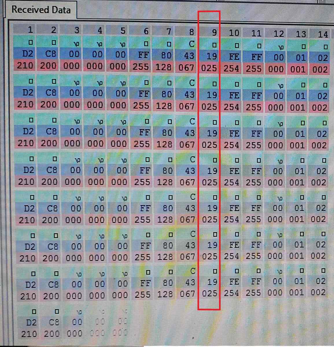

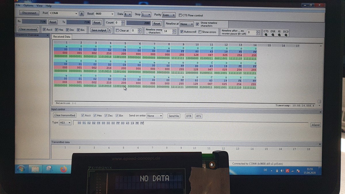

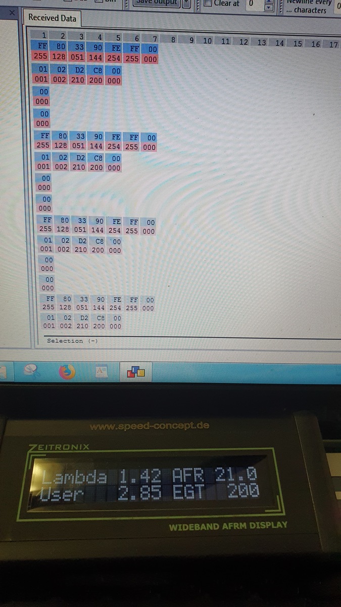

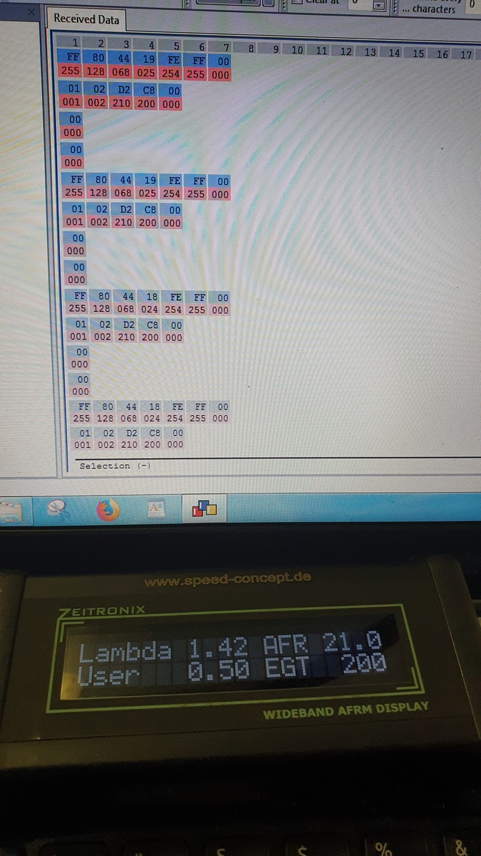

Ich bin heute mal ans Auto gekommen, und konnte mit HTerm bisschen was
aufnehmen, ich hänge mal 3 Bilder mit ran.
Auf 2 Bildern habe ich die Original Anzeige mit versch. Werten bei
"User" aufgenommen, die anderen Werte konnte ich leider momentan nicht
so einfach verändern.(Hier hat allerdings die Darstellung mit HTerm noch
nicht so gut geklappt...)
Auf dem 3. Bild habe ich in Rot die Werte für "User" markiert. Ich habe
den Drucksensor mit Druck beaufschlagt, und es hat sich nur dieses byte
geändert.
Ich habe in HTerm alle "14 Character" eine neue Zeile anfangen lassen,
so sind die Werte nicht mehr hin udn her gesprungen, und ich vermute,
das entspricht einer kompletten Nachrichtenlänge?

  public static String addressBTZeitronix = "00:01:95:16:AB:94" ;
  public static int rate = 100;

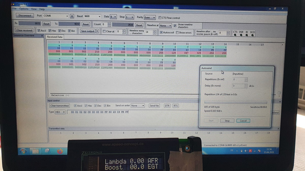

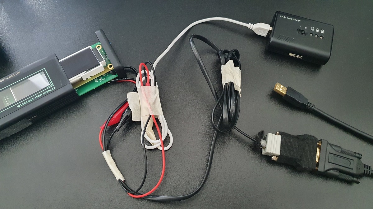

Ich habe außerdem versucht mit HTerm wieder Daten an das Display zu
senden, also das Display direkt per USB-RS232 Adapter an den PC, Display
extern mit 5V versorgt, und die vorher gespeicherten Daten wieder zu
senden.
Das Display geht aus dem Standby (es wird no Data angezeigt) und zeigt
die ganzen Namen der Werte, also AFR, User, EGT usw., aber keine Werte.

Müssten demnach nicht die Startbytes so aussehen: 0x00 0x01 0x02 ?
3) Das ganze würde sich in meinen Daten wiederspiegeln:
(Siehe hierzu nochmal das angehängte Bild)
Demnach würde eine Nachricht (aufgenommen von mir) so aussehen:
00 01 02 D2 C8 00 00 00 FF 80 43 19 FE FF (14 bytes in HEX)
Die "19" konnte ich bereits als Wert für "User" identfizieren. 0x19
wären DEC 25. Der Angezeigte Werte ist 0,5. Würde mit /50 passen.
Als ich den Sensor "USER" abgezogen habe, ging die LCD Anzeige auf 2.85
hoch. Hier die Daten dazu:
00 01 02 D2 C8 00 00 00 FF 80 43 90 FE FF (14 bytes in HEX)
Als Daten kam 0x90 an, was DEC 144 entspricht. 144/50=2,88.
Hier ist eine leichte Abweichung, kann aber auch sein das dass LCD
Display nur bis 2,85 hoch zählt, einen höheren Wert hatte ich dort noch
nie. Konnte bisher leider keinen Wert dazwischen einstellen, das müsste
ich mal testen, ist aber etwas aufwändiger da der Sensor als
benzindrucksensor eingesetzt wird und das Auto momentan nicht lauffähig
ist.
Ich bin der Meinung damit müsste ich die Daten zumindest mal auswerten
können, warum nun das ganze Rückwärts, also vom Laptop auf das Display
nicht klappt kann ja eventuell ganz andere Gründe haben. Ich weiß nicht
wie HTerm genau sendet, ob die Baudrate auch wirklich passt etc... habe
wiegeasgt mit sowas noch nie gearbeitet.
Gast #6221841
Der Wert für EGT dürfte dann auch stimmen auf der Stelle 4 und 5. Dort
hast du C8h, 00h. Darstellung in 16-bit Integer= 256*Hi + Lo = 0*256+
200 = 200 (C8h auf der Stelle 4)
Philipp K. schrieb:
> Ich weiß nicht
Checke ob das Senden mit CR+NL terminiert ist und schalte es ab, sonst
wird das Paket um 2 Bytes länger.

Ich kann morgen mal Screenshots  von HTerm einstellen.  Ich vermute es
liegt eher an der Verkabelung.
An dem display kommen 3 Leitungen  an. GND, Plus und eine Datenleitung.
Ich habe auf GND und Plus ne 5v Spannungsversorgung  gehängt,  das gibt
vielleicht Probleme  da der GND der gleiche ist wie der vom
Datenanschluss...
OP #6223102
Habe nochmals Bilder von HTerm sowie der Verkabelung angehängt.
Im Bild NoDataSend schicke ich noch keine Daten, das Display zeigt "No
Data".
Auf dem Bild DataSend schicke ich die Hex Bytes und das Display geht aus
dem Idle aber zeigt nur 0en.
Ich vermute das könnte an der Verkabelung liegen. Die
Spannungsversorgung von 5V über eine Powerbank teilt sich ja den GND mit
dem Seriellen Anschluss.
Ich musste das leider so machen, da der RS232 Converter keine 5V ausgibt
um das Display zu betreiben.
Edit: Das Parity Even war nur für Testzwecke eingestellt. Es geht auch
mit None nicht.
