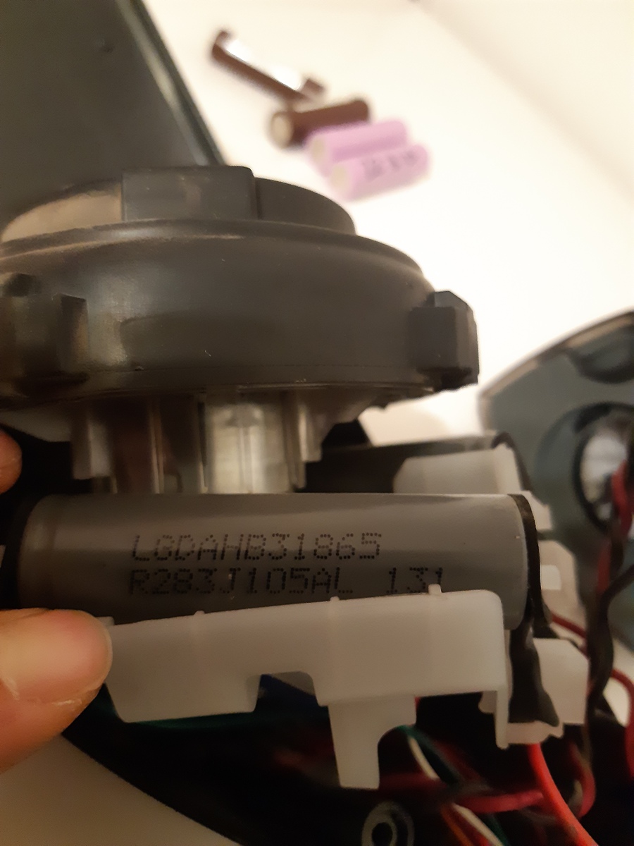

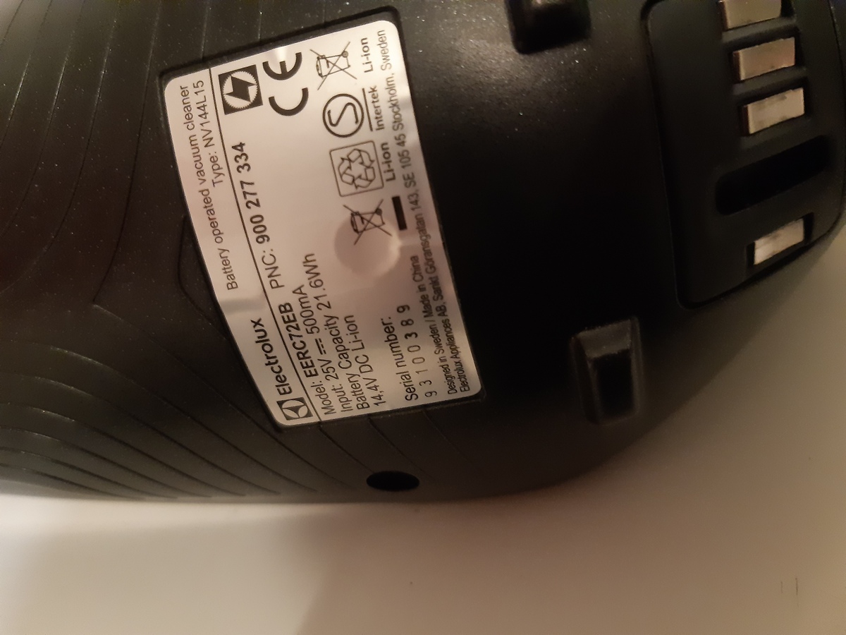

Die Akkus im genannten Sauger sind hinüber. Dies sind LGDAHB31865. Ich habe hier 18650, 3000mAh, 3.7V rumliegen und wollte fragen ob ich die als Ersatz einsetzen kann ?

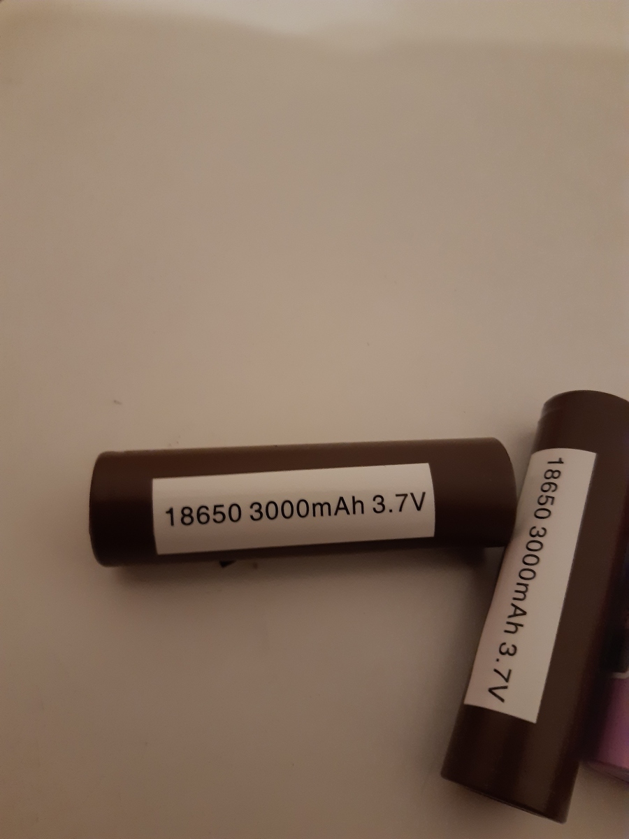

Das sind die Ersatz die ich rumliegen hab. https://datasheet4u.com/mobile/1266159/INR18650-35E.html
Ich vetsteh noch nicht so viel von elektronik, akkus etc. und habe schon gehört dass solche akkus ab und zu mal in flammen aufgehen können, darum frag ich lieber. Ich werf nicht gleich alles weg, was nicht mehr läuft und hätte freude wenn das teil wieder ein paar jahre laufen würde.

Das reicht nicht, sollte mindestens so gut wie die Original-Zellen sein, aus dem verlinkten Datenblatt:
3.8 Max. Discharge Current 8,000mA (for continuous discharge)
Gibt genug andere Zellen mit 25-30A Entladestrom, die Konion-Zellen (z.B. VTC5/VTC5A/VTC6) wären in der Hinsicht passend.
Hast du das passende Equipment um die Zellen fachgerecht durch Punktschweißen zu verbinden?

Dein Datenblatt sagt: Max. Discharge Current 8.000mA (for continuous discharge) 13.000mA (not for continuous discharge)
Die originale Zelle nennt 22.000 mA als zulässige Dauerentladung.
Da diese Motoren gerne zweistellige Ampere ziehen, sehe ich Deinen Ersatz als grenzwertig an - kann gutgehen, wenn der nur kurzzeitig ein paar Krümel vom Tisch saugen muß.
Ich habe vor längerem einen kleinen Akkusauger von NiCd auf LiIon umgebaut, für den habe ich mir LiIon mit garantiert zulässigen 25A Entladestrom gekauft.

Danke für die Hinweise.
Punktschweiss Equipment habe ich nicht. Ist löten diesbezüglich unfachgerecht ?
Hab schon gesehen wie Leute an solchen Akkus rumlöteten.
Edit: das wären dann solche die ich verwenden kann ? https://www.conrad.ch/de/p/sony-vtc5a-zlf-spezial-akku-18650-hochstromfaehig-z-loetfahne-li-ion-3-7-v-2600-mah-1713725.html#modal-productTechDataOffCanvasFlyout

Hi
Schau nicht nur auf die maximale Kapazität die Du eh nicht ausreizt. Nimm, je nachdem wie die Zellen zusammenzustellen sind welche mit Z- oder U-förmig angebrachten Lötfahnen. Beispielsweise die beiden ersten Samsung-Typen( -20R) im angehängten Link. Oder wenns unbedingt mehr Kapazität sein soll eben die anschließend aufgeführten -25R Auf den Lötfahnen kannst Du dann auch bedenkenlos Löten. Die nehmen das Lot vorzüglich an. https://www.akkuteile.de/lithium-ionen-akkus/18650?facets=112%2C2%2C8%2C7
