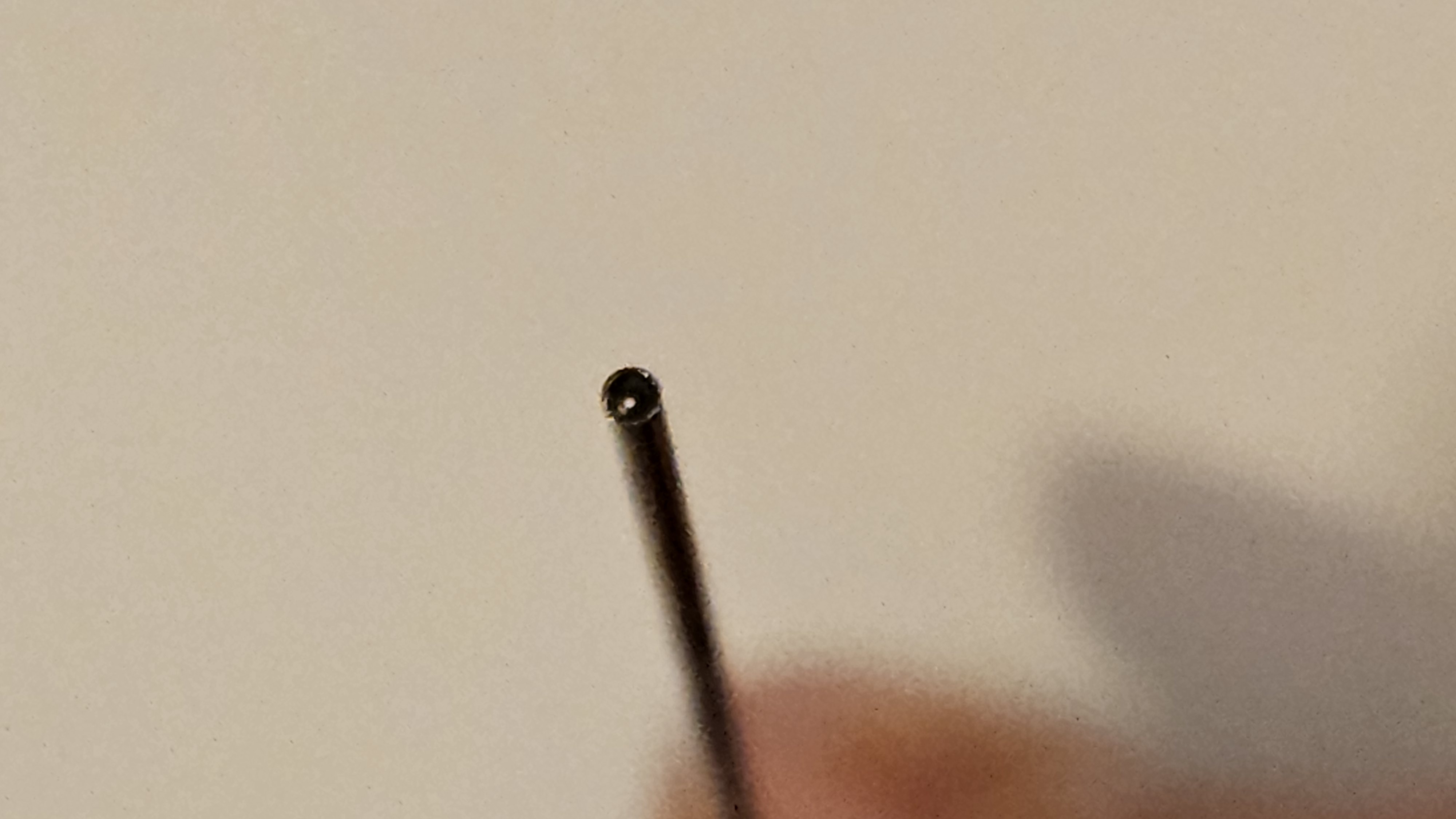

ich brauche Hilfe bei der Identifikation des im Lötkolbens der Induktionslötstation ST-150 HF von Conrad verwendeten Temperatursensors (siehe angefügte Fotos).
Ich würde diesen Temp-Sensor gerne in einem Arduino-Projekt verwenden.
In der naiven Annahme, dass es sich hierbei um ein Type-K Thermoelement handelt, habe ich versucht per Adafruit MCP9600 den Sensor auszuwerten. Leider werden mir völlig falsche Temperaturen zurückgemeldet. Z.B. bei 300°C (per Lötstion aufgeheizt und dann an den Arduino/MCP9600 angesteckt) werden mir um die 40° angezeigt.
Das Adafruit MCP9600 Modul kann die Thermoelemente K,J,T,N,S,E,B und R auswerten. Leider bekomme ich die gleichen falschen Temp-Werte angezeigt, egal welchen Typ ich auswähle.
Handelt sich es bei dem Temperatursensor evtl. gar nicht um ein Thermoelement sondern um einen Resistance temperature detector (RTD)? Wenn ja, dann benötigt ich eine andere Auswerteelektronik (z.B. Adafruit MAX31865)....
Ich wäre für jede Art von Hilfe oder Tip dankbar, der mir sagt was genau das für ein Typ Temp-Sensor das hier ist bzw. wie man den Tempsensor per Arduino korrekt auswerten kann.
Gruß Majestix

Miss doch mal bitte mit dem Ohmmeter das vermutete Thermoelement. Ist das alles sehr nahe an 0 Ohm, dann ist es tatsächlich ein Thermoelement. Mit mehr Widerstand wird es sich eher um einen NTC oder PTC handeln. Um was es sich dann genau handelt, lässt sich mit einem Feuerzeug oder Lötkolben beim Erhitzen schnell rausfinden. Ansonsten hilft dir ein (Milli-) Voltmeter. Ein Thermoelement liefert genau definierte Spannungen für die Temperatur. Da gibt es Tabellen, aus denen man auf die Art des Elements schliessen kann.

Die Station kann 480°C, da ist als Sensor alles andere als ein Thermoelement unwahrscheinlich. Bei der Auswertung bitte bedenken, dass bei einer Thermoelementmessung immer drei Thermoelemente beteiligt sind. Die beiden Übergänge auf Cu sollten auf gleicher Temperatur sein, die gemessen und addiert werden muss. Typ K hat bei 480°C nicht mal 0,02V. Das muss man für Messung mit Arduino kräftig driftarm verstärken. Ich empfehle einen spezialisierten IC (Thermocouple Interface): https://www.analog.com/en/parametricsearch/12990#/p3062=1|1&sort=s3,asc

danke für Eure Anmerkungen/Hinweise. Habe das Thema geklärt: Es ist ein Type-K Thermocoupler.
Es hat anfangs nicht funktioniert, da eine der Zuleitungen teilweise gebrochen war. Kabel repariert und siehe da Ansprechverhalten gegeben und der MCP9600 bzw. MCP9601 zeigen plausible Werte, wenn auf Type-K konfiguriert.
Alles andere hätte bei so einen "Lötkolben" auch keinen Sinn ergeben.
