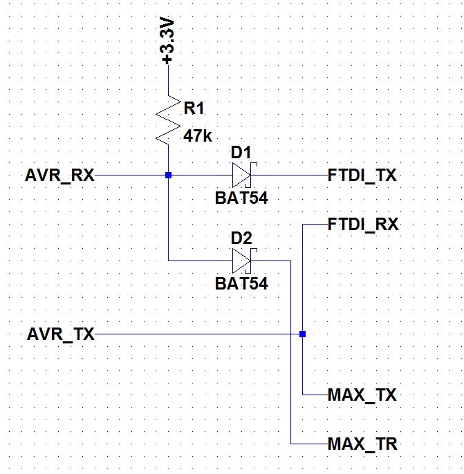

Hallo Leute!
Ich versuche gerade an der UART-Schnittstelle eines ATmega328P sowohl
einen FTDI-Chip für die USB-Verbindung als auch einen MAX3232
gleichzeitig zu betreiben, damit man wahlweise USB oder RS232 als
Verbindung zu einem PC nutzen kann.
Im Anhang ist die "Schaltung" zu sehen. Bei der Verbindung zum FTDI-Chip
sind RX und TX jeweils gekreuzt, bei der Verbindung zum MAX3232 jedoch
nicht. Da wird erst zwischen dessen Ausgang und der Buchse gekreuzt. Die
zwei Dioden sollen mit dem Pullup eine AND-Verknüpfung bilden. AND habe
ich deswegen gewählt, weil das UART im Idle-Zustand einen hohen Pegel
nutzt. Falls dann der PC etwas sendet (über USB oder RS232), geht
entweder FTDI_TX oder MAX_RX auf Low und über das AND liegt das Low auch
am RX-Eingang des ATmegas an.
Den TX-Ausgang des ATmegas habe ich direkt mit FTDI_RX bzw. MAX_TX
verbunden, da hier nicht die Gefahr besteht, dass zwei ICs, die direkt
miteinander verbunden sind, unterschiedliche Pegel ausgeben.
Eigentlich sollte das so funktionieren oder habe ich irgendwo einen
Denkfehler?
Tatsächlich kann ich mit dem AVR senden, aber sobald ich vom PC aus
etwas sende, kommt nichts an (Anschluss über USB). Am FTDI ist eine
TX-LED angeschlossen. Die leuchtet auch kurz, wenn man etwas sendet.
Aber mein Echo-Programm auf dem AVR gibt nichts zurück.
Bin ich hier eventuell mit den Pegel durcheinander gekommen?
Vielen Dank schon mal für eure Vorschläge :)

RX am AVR ist der Empfänger. Der muß also über die Dioden mit dem Sender
(TX sowohl vom FTDI als auch vom MAX verbunden sein. TX beim MAX ist da,
wo das TX von der Buchse rauskommt.
Ansonsten muß es so gehen, bei höheren Bausraten wäre mir aber 47k
PullUp zu hochohmig, 4,7k oder 3,3k wäre da besser.
