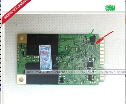

Hallo Zusammen,
habe anliegend ein Bild beigefügt und möchte wissen was für
ein Bauteil das ich mit dem Pfeil gekennzeichnte habe ist
Das kleine schwarze neben dem Chip.
Falls Jemand vielleicht auch noch weiß wo man so ein Teil bekommen kann
wäre das super....

msata45 schrieb:
> Wo kann man so ein kleines Bauteil her bekommen ?
Wenn du weißt was es ist (also genauer Typ) dann z.B. bei Mouser oder
Digikey, mit etwas glück auch bei reichelt. Ich vermute eine Schottky
Diode, Suppressor-Diode wirds wohl nicht sein.
Warum bist du der Meinung, dass ausgerechnet dieses Teil kaputt ist?

Jeder Elektronikhändler hat kleine schwarze Bauteile.
Damit es passt, sollte man schon wissen, was draufstand.
Wenn es so kaputt ist, daß du die Aufschrift nicht mehr lesen kannst,
ist der Rest der SSD auch kaputt.
Die Bauform entspricht einer Diode, Z-Diode oder TVS Transil
Schutzdiode.

Habe eine SSD auf der dieses Bauteil kompplett fehlt. Also was da drauf
steht wird wohl schwert. Gibt es eigentlich irgendwo ggf. einen
Schaltplan dafür ?
Die SSD funktioniert als Datenspeicher, also ähnlich wie ein USB Stick.
HD Tune funktioniert auch.
Wenn ich davon boote startet Windows auch noch. Allerdings nach etwa 1
Minute
bleibt das Bild stehen.
Das komische ist, daß der auf dem Bild mit dem grünen Pfeil der
Widerstand/Transistor? Die Teile sind heutzutage wirklich so klein, daß
man nicht immer gleich erkennen kann was es ist.
ebenfalls fehlt. Den habe ich aber noch und will ihn anlöten. Die andere
Diode (oder Was das ist).

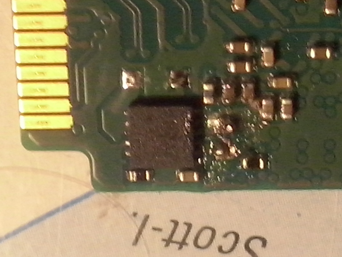

Gerade noch ein High-Res Bild gefunden, sieht man leider nicht genau was
das für ein IC ist. Vermutlich Shottky und ein ~10µ/6.3V
http://tssdr1.thessdreview1.netdna-cdn.com/wp-content/uploads/2012/02/PCBBack2.jpg

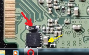

Danke MaWin: Das Bild ist sehr genau. Und man kann die Teile sowie
Aufschrift lesen.
Also hier nochmal der Bildausschnitt mit den genauen fehlenden 2 Teilen,
die hier wie bei MaWin noch drauf sind.
1. Roter Pfeil:   da ist auf dem Bild eine Bezeichnug zu sehen. !
2. Gelber Pfeil: (bekommt man das Bauteil auch)
Stimmt werden wohl schlechte Lötstellen gewesen sein.
Was für Bauteile sind das Eurer Meinung nach mit Hilfe dieses Bildes.
Hier sind Sie beide noch dran und verlötet.
Gruß und vielen Dank. Leider bin ich nicht der Spezialist. Aber denke
mit Eurer Hilfe werde ich da wohl weiter kommen. Funktionieren tut die
SSD noch.
Vielen Dank nochmal.

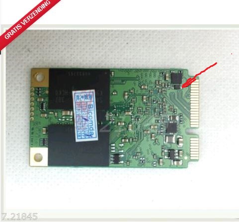

Hier nochmal ein Bild wie die SSD bei mir aussieht.
Zusammen mit dem Bild von MaWin (mit Beschriftung) sowie dem Daraus
erstellten Bildabschnitt und meiner Abbildung von meiner SSD müßte
eigentlich erkennbar sein.
1. Roter Pfeil: ????? da steht was drauf
2. Gelber Pfeil:  ?????  müßte ein Standardbauteil sein, da mehrfach
verbaut
Leider bin ich nicht der Fachmann dafür.  Würde Eure Fachmeinung dazu
wissen. Diese Bauteile werden auch immer kleiner....und kleiner

1. ist wie gesagt entweder Schottky oder Z-Diode.
2. ist wie gesagt ein Kerko. MLCC, ich schätze 2,2-10µF / 6.3V, 0603,
X5R/X7R
Aber ohne das entsprechende Hintergrundwissen würde ich da nicht einfach
was rauf löten.
Durch einen falschen Kondensator wird wohl nichts schlimmes passieren,
mit der Diode sieht das schon etwas anders aus.

Vielleicht sollte man Anders an die Sache ran gehen:
Zu Bauteil 1. (roter Pfeil) Wozu könnte die Diode dort verbaut worden
sein ?
                            Bzw. welche Funktion könnte Sie haben ?
Zu Bauteil 2. (gelber Pfeil)
https://www.digikey.com/en/product-highlight/y/yageo/high-capacitance-multilayer-ceramic-capacitors
Hier werde ich wohl den Alten, der noch vorhanden ist, wieder verwenden.
Macht das Sinn ? Müßte nur wieder richtig verlötet werden.Das bekomme
ich wieder hin.
Also fassen wir mal zusammen:
Laut Timmo,Hubert,Arduino,Rufus:
Bauteil 1: Vermutlich Shottky und ein ~10µ/6.3V oder entsprechende z
diode
Bauteil 2: Kerko. MLCC, ich schätze 2,2-10µF / 6.3V, 0603,
X5R/X7R
Werde dann bei den entsprechenden Onlinehändlern nach schauen und
bestellen.;=)

Die Diode (roter Pfeil) habe ich noch nicht bestellt. Da ich erst
einmal versucht habe beim Hersteller, also Samsung, näheres erfahren
zu können. Leider erfolglos. Die sind da stur wie 3 Esel.....
und die Communityseite/Foren von Samsung sind nicht sehr ergiebig.
Auch andere Fragen wurden nur selten beantwortet. Oder es dauerte
sehr lange....
Danke nochmal für Eure Unterstützung....
Hallo nochmal Zusammen,
habe nochmal die Anschlüsse für die Diode vermessen.
(roter Pfheil)
Also: 3,3V ; 5,55 Ohm. Widerstand u.s.w. kann ich ja nicht nach messen,
da daß Bauteil ja Noch fehlt.....;)

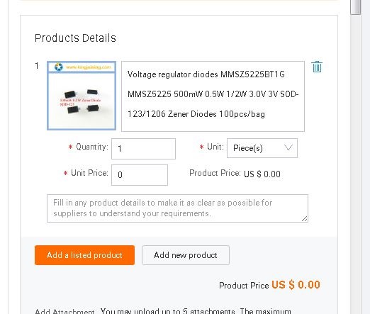

Guten Morgen,
also nachdem ich vom Hersteller keine Rückmeldung bekommen habe. Und
leider bei den Onlinehändlern auch, habe ich mich an www.alibaba.com
gewendet.
Sonntag habe ich die Anfrage gestartet:
Heute Dienstag, 02.05.2017, kam die Antwort.
So endgültig bei Conrad bestellt.
Sowohl die 3V als auch die 3,3V Variante:
Z-Diode NZH3V3A,115 Gehäuseart (Halbleiter) SOD-123F NXP Semiconductors
Zener-Spannung 3.3 V Leistung (max) P(TOT) 500 m.
https://www.conrad.de/de/z-diode-nzh3v3a115-gehaeuseart-halbleiter-sod-123f-nxp-semiconductors-zener-spannung-33-v-leistung-max-ptot-500-mw-1110888.html
Und:
Z-Diode PDZ3.3B,115 Gehäuseart (Halbleiter) SOD-323 NXP Semiconductors
Zener-Spannung 3.3 V Leistung (max) P(TOT) 400 mW
https://www.conrad.de/de/z-diode-pdz33b115-gehaeuseart-halbleiter-sod-323-nxp-semiconductors-zener-spannung-33-v-leistung-max-ptot-400-mw-1110954.html
Von Alibaba warte ich noch auf eine Antwort ob Sie einzelne auch
versenden....
