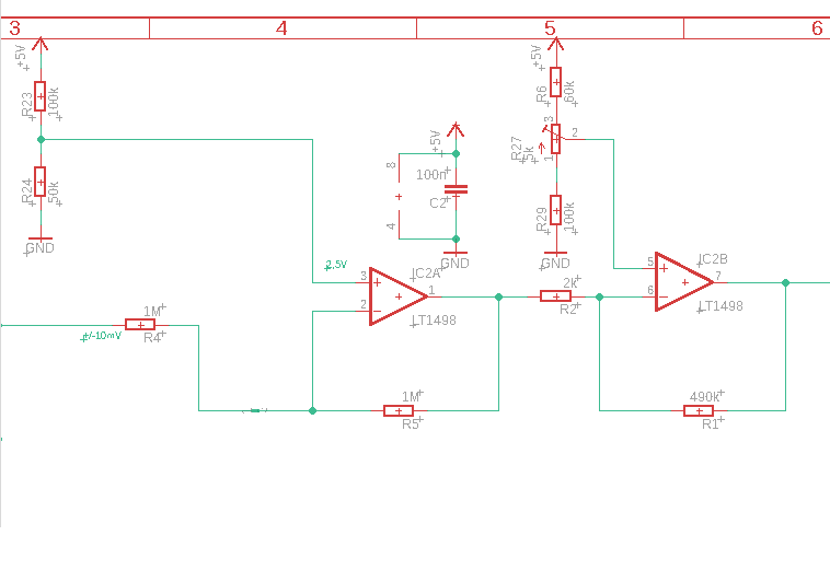

ich habe ein Problem bei der Schaltung und zwar die Offset Spannung .
ich bekomme komplett andere Werte als in Der simulation . wie kann ich
die Offset spannung abgleichen in dem bei 0 V am Eingang( R4) eine 2.5v
Ausgangsspannung am Ausgang (pin 7) liegt??????

Dein Spannungsteiler R23/R24 liefert mit Sicherheit keine 2,5V, sondern
1,67V. Der Ausgang des ersten OP-Amps muss bei 0V Eingangsspannung auf
3,3V hoch gehen.
Der andere Spannungsteiler mit dem Poti liefert 3,03 bis 3,18 Volt.
Macht also zu den 3,3V eine Differenz von 0,12 bis 0,27 Volt. Die
verstärkt der zweite OP-Amp ungefähr um Faktor 250.
250 x 0,12V = 30V -> geht gar nicht
250 x 0,27V geht erst recht nicht
Die Widerstände sind falsch dimensioniert. Selbst mit einem perfekten
OP-Amp kann sie so nicht funktionieren.
Du musst die beiden Spannungsteiler schon so auslegen, dass sie in der
Mittelstellung des Potis die gleiche Spannung liefern.

Du willst einen Eingangsspannungsbereich von 0-10mV verarbeiten. Der
Offsetfehler deines ersten OPVs liegt zwischen -475µV und +475µV - das
passt erstmal ganz vernünftig zusammen.
Aber neben dem Offset-Fehler gibt es auch noch den Fehler aufgrund des
input bias Stroms. Der liegt bei deinem ersten OPV irgendwo zwischen
-650nA*500kOhm=-0,325V und +0,325V. Das ist ein sehr, sehr viel größerer
Spannungsbereich als deine Eingangsspannung.
Die Simu nimmt irgendeinen "typischen" Wert des bias-Stroms an. Das IC
in deinem tatsächlichen Aufbau hat einen etwas anderen Wert - und
deswegen liegst du im völlig falschen Spannungsbereich und kannst den
Offset nicht abgleichen.
Wenn du einen 10mV-Bereich auf den vollen Versorgungsbereich
hochverstärken willst, dann darf der Fehlerbereich deines OPV nicht um
Größenordnungen über 10mV liegen.
Eine erste Hilfe wäre, die beiden Widerstände am ersten Verstärker nicht
auf 1MOhm zu wählen sondern deutlich kleiner - dann wirkt sich der input
bias strom auch weniger aus.

Versuche als Erstes die Impedanzen vor invertierendem und
nichtinvertierendem Eingang jedes OVs anzugleichen, um den Einfluss der
Biasströme zu kompensieren! Zu 100% wird es nicht klappen, das ist aber
nicht dramatisch.
Also bezogen auf die Widerstandsbezeichnungen im ersten Bild:
* Angenommen, das Eingangssignal links an R4 ist niederohmig im Verhältnis zu R4, gleiche Folgendes an:
   R23||R24 = R4||R5
* Gleiche dann (mit R2 als Freiheitsgrad) an:
   R1||R2 = R6||R29
Das wird bei dieser hohen Verstärkung schon eine deutliche Verbesserung
ergeben.
von wo kommen die 500k ?
 ja 387 nA
