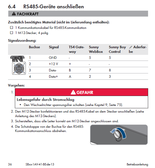

ich habe so einen Wechselrichter im Keller:
https://solar-distribution.baywa-re.de/out/media/42-SMA_SB3.0-6.0-1AV-41_SBxx-1AV-41-BE-de-13.pdf
Und weil ich Bastler bin frage ich mich wie man an der RS485
Schnittstelle einen uC dran basteln kann und was der dann für Daten
bekommt. Ich will den Wechselrichter gar nicht steuern sondern nur Daten
auslesen können. Erst mal nur sinnfrei, eine Anwendung fällt mir sicher
irgendwann später ein (Display mit aktuellen Werten, oder Heizstab für
Warmwasserspeicher steuern, o.ä.)

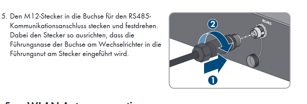

Der Stecker scheint schon recht exotisch zu sein. Under M12 Stecker
findet man x verschiedene Varianten, mit Innen- und Außengewinde, und
alle teuer. Hat jemand einen Tipp für mich welchen Stecker ich genau
brauche? Dann kann ich mir zumindest schon mal die Datenpakete auf der
RS485 ansehen...

Sebastian R. schrieb:
> chris schrieb:
>> Standard-M12 gibt es nicht, davon gibts unzählige Codings!
> Es gibt aber Codierungen, die gebräuchlicher sind, als andere. Und am
> gebräuchlichsten ist A.
Was nicht passt, wird passend gemacht. Für Privatzwecke würde ich mit
weißem Edding/Lackstift die korrekte Ausrichtung markieren und sodann
mit der Feile rangehen.
