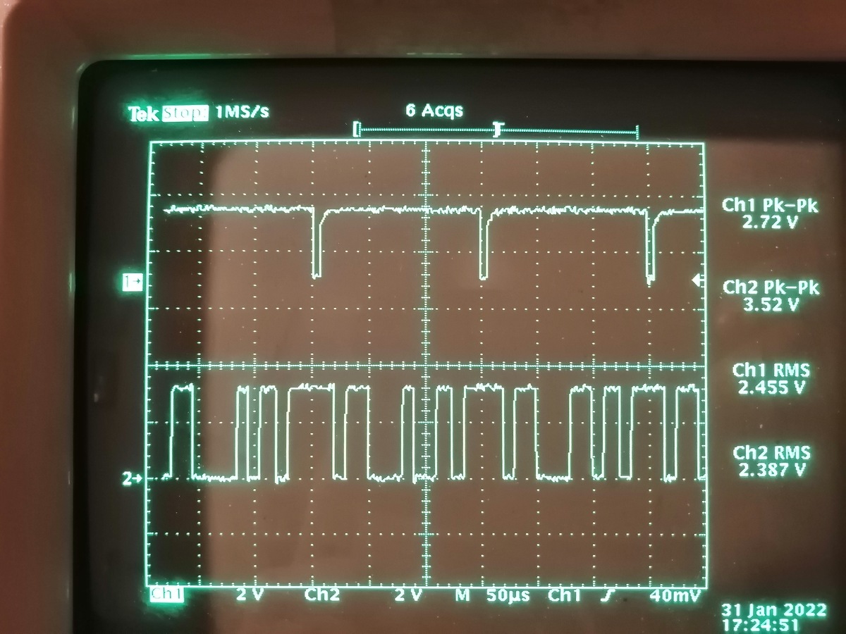

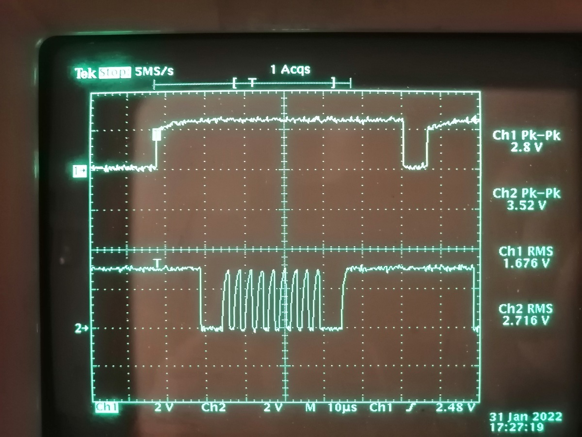

Hallo zusammmen,
ich versuche einen Pulser mit möglichst kurzer Risetime zu bauen. Mein
erster Versuch mit einem ADCMP58080 war ein mäßiger Erfolg mit ca. 90ps.
Nun versuche ich es mit dem Laserdriver MAX3949ETE+ (wie ihn Leobodnar
verwendet). Diesen wollte ich mit einen Arduino Uno R3 an seiner I2C
Schnittstelle programmieren, doch leider findet mein Arduino den
Laserdriver nicht. Im Anhang findet ihr meinen Schaltplan sowie den
verwendeten I2C Scanner, welchen ich aus dem Netz habe und nur um den
Befehl digitalWrite(3, HIGH) (sowie das zugehörige) ergänzt habe, da
dies vom MAX3949 benötigt wird. Ebenfalls habe ich bereits ein Programm
laufen lassen, welches Verbindungen zwischen SDA/SCL zueinander und zu
GND überprüft (dieses Programm findet auch keinen Fehler). Die
benötigten Spannungen liegen alle an und unter dem Oszi habe ich die
Abläufe auch betrachtet, welche so vom Timing her eig. passen sollten.
Da ich jetzt nicht mehr weiter weiß freue ich mich auf eure Antworten.

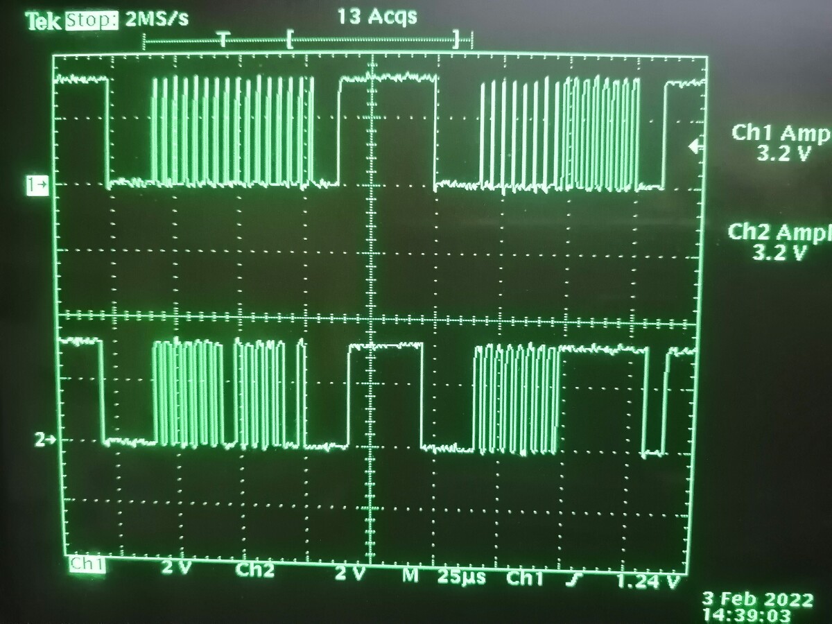

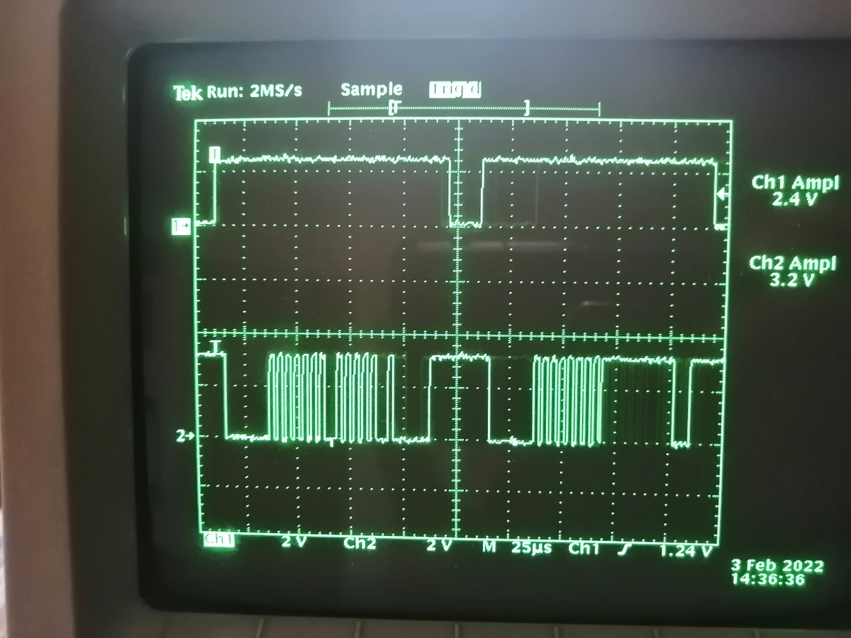

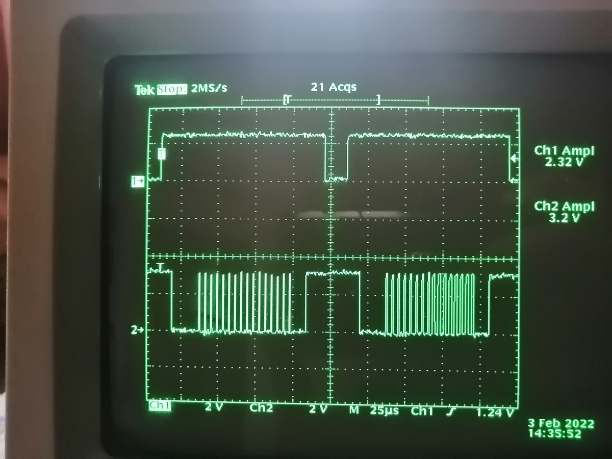

Jetzt bin ich endlich dazugekommen den Code für die Übertragung zu
schreiben. Nun werden je Kommunikationsvorgang 16 Bit in MSB übertragen,
wovon die ersten 7 die Adresse sind, das Achte Write/Read und die
letzten Acht der Befehl/Auslesewert sind (vgl. S21/22 Datenblatt). Die
Übertragungsfrequenz beträgt ca. 250kHz was ebenfalls passen sollte (S.6
Datenblatt). Im Anhang findet ihr dazu die Abläufe zueinander (habe
leider nur ein 2-Kanal Oszi, darum die vielen Fotos).
Bei den Fotos habe ich die Adresse komplett auf Null gelassen, zuerst
ein Writebit gesetzt und dann das Register 0x05 angesprochen (deswegen
die bestimmten Highzustände). Danach eine kurze Pause und wieder die
Adresse 0 angesprochen, dann aber ein Readbit und im Anschluss ist mein
Arduino auf Empfang. Wie man bei dem letzten Byte sieht bleibt dieses
durchgängig auf Low, wobei laut S.23 Datenblatt zumindest D1 High sein
sollte.
