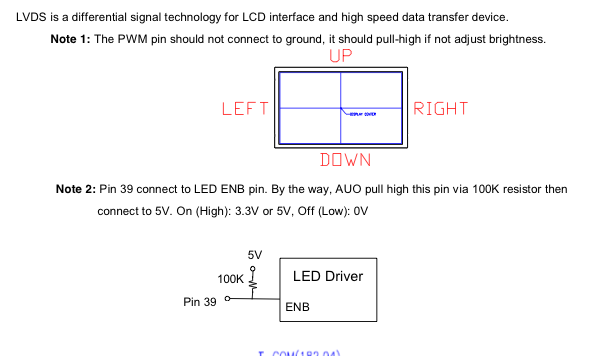

Hallo Leute, ich habe ein kaputtes Acer One Notebook herum liegen! Jetzt möchte ich das Display verwenden um es an mein Beagleboard anzuschließen. Habe ein Datenblatt gefunden und es scheint auch die PIN Belegung so weit zu stimmen. Jetzt wollte ich mal nur die LED Hintergrundbeleuchtung in Betrieb nehmen. Jedoch sehe ich sofort an meinen Netzteil, dass die Strombegrenzung anspricht. Kann es sein, dass das nur funktioniert wenn auch die Versorgung des Display's selbst angeschlossen ist? Oder ist die LED Stufe so weit getrennt vom Rest?

Also laut Datenblatt sollte man das mit 5V betreiben und meine Anzeige geht gleich auf 1-2 A rauf. Daher habe ich sofort wieder abgeschaltet. Kann also nicht genau sagen wie viel es dann ziehen würde. Die Strombegrenzung spricht sofort an! Dabei sind 8 Reihen mit je 3 LEDs. Habe die PIN-Belegung angehängt. 29 - 33 sind ja die Versorgung für die LEDs wobei bei dem Display nur 30 und 31 mit einem Kabel versehen sind. Weiters sind dann noch laut Datenblatt 38 und 39 durch einen PullUp auf 5V zu hängen wenn man keine Leuchtkraft einstellen will.
Die LEDs für die Hintergrundbeleuchtung benötigen tatsächlich sehr viel Leistung, kein Wunder, wird doch durch die Polarisationsfilter des TFT-Panels ein Großteil des Lichts "weggeworfen". Daneben ist die Hintergrundbeleuchtung offensichtlich dafür ausgelegt, mit einer PWM angesteuert zu sein, Dauerbetrieb könnte die LEDs schädigen.
Naja ich habe im Datenblatt gelesen, dass man das mit dem PWM auch lassen kann -> durch Pullup auf High Habe jetzt noch zwei Seiten aus dem Datenblatt angehängt!

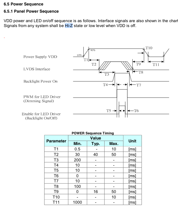

m ersten Bild kann man die Versorgung usw. sehen. Kann es sein, dass man zwingend die normale Versorgung des TFTs auch anschließen muss und nicht die LEDs alleine betreiben kann? Das ganze Datenblatt ist hier: http://dl.dropbox.com/u/6167762/B089AW01-V1.pdf

Florian Müller schrieb: > Kann es sein, dass man > zwingend die normale Versorgung des TFTs auch anschließen muss und nicht > die LEDs alleine betreiben kann? Sieht so aus: LEDs frühestens 30..40 ms nach normaler Versorgung

Im Datenblatt, Kapitel 5.2 steht doch Spannung und Strom: max. 400 mA bei 5V. Da im Blockschaltbild aber auch noch eine Treiberschaltung für die LEDs eingezeichnet ist, kann es durchaus sein, dass man sich tatsächlich an die richtige Power Sequence halten muss. Sebastian
Sebastian B. schrieb: > Im Datenblatt, Kapitel 5.2 steht doch Spannung und Strom: max. 400 mA > bei 5V. Da im Blockschaltbild aber auch noch eine Treiberschaltung für > die LEDs eingezeichnet ist, kann es durchaus sein, dass man sich > tatsächlich an die richtige Power Sequence halten muss. Ein Power-Sequencing für LEDs? Die 200ms sind nur dafür da, damit man die unschönen Farbflecken am Anfang nach Anlegen der VDD und der Daten nicht sieht... Florian Müller schrieb: > Habe ein Datenblatt gefunden Ist es GENAU das richtige Datenblatt? Eine einzige andere Zahl kann da durchaus tiefgreifende Auswirkungen haben! In dem DB ist ein Display mit eingebautem LED Inverter beschreiben. Gut möglich, dass Acer dieses Display mit einer kundenspezifischen Lösung gekauft und diesen Inverter auf sein Baseboard gesetzt hat. Dann hättest du nur noch die nakten LEDs und bräuchtest einen externen Stromregler.
Ich denke mal schon, dass es genau das richtige ist! Werde ich noch einmal kontrollieren! Hat jemand eine Idee, wie man das messen kann ob so ein Inverter vorhanden ist oder nicht?
