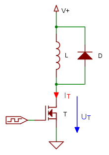

Mein Aufbau besteht aus einem paar Meter langem RGB-LED-Strip, 3x IRLZ34
Mosfets und 3x N4148 Dioden.

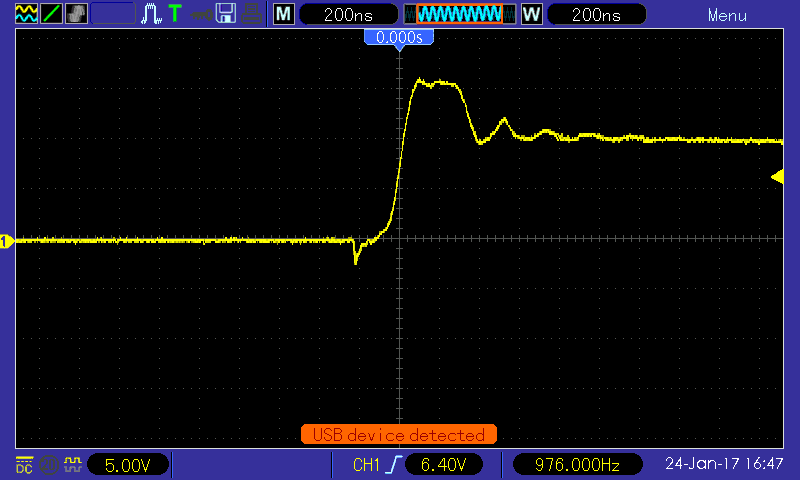

Wie auf dem Screenshot des Oszilloskops zusehen ist bekomme ich trotz
den Freilaufdioden Spannungsspitzen.
Die Dioden sind durchgemessen, haben laut Datenblatt eine maximale
Schaltzeit von 4ns. Das Netzteil gibt 12,4V aus, die Diode ist mit max
0,71 V angegeben. Die Spitzen übersteigen aber 13,11 V deutlich.
Die Induktivität kommt aufjedenfall zum Großteil vom Strip, bei einem
einfachen Widerstand schaltet alles problemlos.
Mit einem 100nF Kondensator bekomme ich es zwar in den Griff, trotzdem
frage ich mich wie es trotz den Dioden zu Spannungsspitzen >13,11 V
kommt.

Das sind sehr kleine 100mA Dioden. Bist du sicher, das du sie nicht
überfährst? Was ist denn das für eine Induktivität im Lastkreis? Und wie
kommen da die RBG Strips ins Spiel? Wenn die Induktivität den RGB Strip
darstellen soll, und der mehr als 100mA zieht, dann sollte die Diode
auch für den Nennstrom des Strip ausgelegt sein.

Du wirst aber auch den Masseabfall auf der Spannugsseite messen. Den
musst Du bei deiner Messung abziehen oder die Oszimessung DIREKT am
Emitter-Kollektor deines Transistors vornehmen, wenn Dich SEINE U_CE
interessiert.
StromTuner
Gast #4876863
> interessiert.
Die Spannung wurde Drain gegenüber Source gemessen, darum geht sie auch
nicht auf 12,4 V hoch, da ja an den Leds die Spannungabfällt (In diesem
fall 3 rote in Reihe).

Geht mir eher um die LEDs, reverse Voltage. Vielleicht kommt ja jemand
auf die Idee den Strip wie eine Spule zu rollen.
#4876931
Dir ist klar, dass dein "Peak" dann mindestens dreimal so hoch ausfallen
müsste, um überhaupt in einen ansatzweise relevanten Bereich zu kommen?
Und das auch nur, wenn man extrem niedrige 5V als max. Reverse Voltage
pro LED annimmt.

Kaum. Praktisch jede D schaltet schnell genug ein. Was Du meinst, ist
Recoverytime, also die Ausschaltzeit, welche hier egal ist.
@  Bruce (Gast)
Mach einen C zw. V+ und Masse direkt an der Schaltung, denn was Du da
siehst, ist offensichtlich die Induktivität der Zuleitung der
Betriebsspannung.
Die L der Stripes dürften dagegen wurst sein, denn die sind ja "bifiliar
gewickelt" - also rein theoretisch ohne Induktivität.

Ein Kabel hat nicht nur eine parasitäre Induktivität, sondern auch eine
Kapazität.
LED-Stripe=Kabel mit LEDs. Die haben auch noch eine Kapazität.
Die Stripe-Kapazität beschränkt den Spannungs-Peak beim Abschalten auf
ein irrelevantes Maß.
Falls jemand mutwillig mit Sabotage-Absicht eine große
Extra-Induktivität in die Zuleitung bastelt, beschränkt der FET.
Schaden tut die Diode natürlich nicht. Wenn man damit besser schlafen
kann, ist der Extra-Cent gut investiertes Geld.
