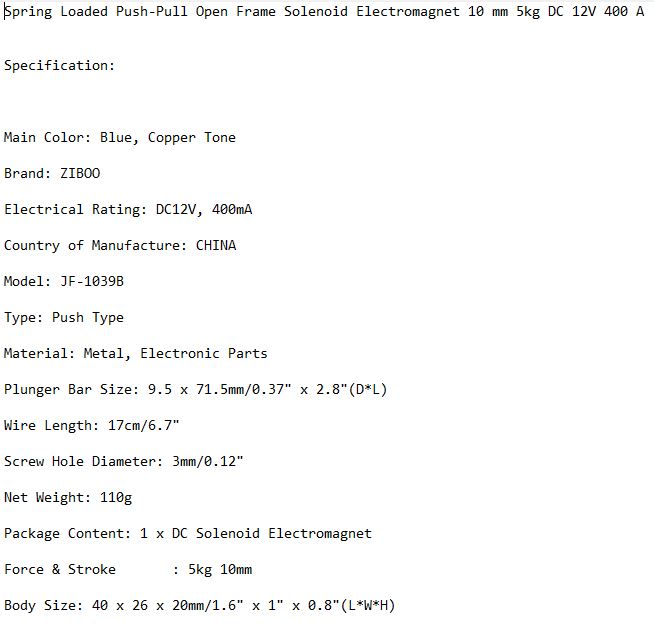

- Hubmagnet JF-1039B (siehe Anhang):
  Electrical rating: DC 12V, 400mA

3. Gleiche Frage zum Hubmagneten: Laut Datenblatt 12V und 400mA. Heißt
es, der Hubmagnet sollte mit maximal 12V und 400mA geschaltet werden für
eine optimale Lebensdauer? Bzw. was, wenn ich ihn mit mehr
Spannung/Strom belaste?

Bzw. Hubmagnet: laut Datenblatt 12v / 400mA
Kann ich den Hubmagneten auch mit höherer Spannung/Strom (z.B.
16V/600mA) oder mit niedrigeren Werten (z.B. 9V / 200mA) betreiben oder
sollte ich die 12V / 400mA einhalten?

Auch hier:
Wenn der Hubmagnet bei 12V 400mA Strom "zieht", hängt doch seine
Zuverlässigkeit nur davon ab, wie viel Akku-Kapazität Du bereitstellst
bzw. bereitstellen kannst.
Deshalb auch die Frage eingangs ob das Akku-Gewicht eine Rolle spielt.
Grüße
Gast #5332433
1.Ein Hubmagnet braucht erst mal kräftig Strom damit er seine
Ruhestellung verlässt und dann später reicht ein kleiner Haltestrom.
Also ein Fall für einen überbrückten Widerstand oder PWM.
2.Ein Solar-Akku mit 100 Ah könnte theoretisch 100h 1A liefern, bei
Kälte jetzt entsprechend weniger lt. Datenblatt... Wie lange muß der
Magnet ziehen?
