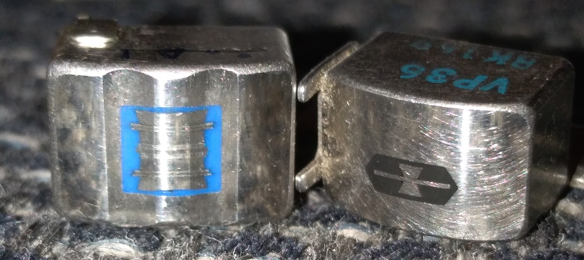

Ich möchte ein paar KB dauerhaft Speichern und Lagern können, und
überlege mir so etwas mit Audio-Kasetten zu bauen. Es wurde ja damals
sehr viel Entwicklung in diese Bänder gesteckt aber Mittlerweile werden
keine Consumer-VHS Geräte und kaum Audio-Kasetten mehr gebaut.
Damit das auch noch in 15 Jahren "einfach" lesbar ist, würde ich die
Daten mit einen 4-Track-Head "direkt" per SPI lesen/schreiben und an
UART weitergeben/empfangen.
1xClock 2xDaten und ein PartyBit auf dem Tape. Einfach mit zwei Tonlagen
für High und Low. Keine besonderen Modulationen. Das kann jedes
Billiggerät mit jeder Soundkarte und man braucht sich keine Sorgen wegen
Laufzeiten Sync und Unterschieden mehr zu machen, und man weiß auch noch
in +20 Jahren was zu tun ist. Man könnte es ganz einfach in
Schieberegister reinlaufen lassen - oder es per Hand hören und
Aufschreiben. Performance und Effektivität Mal beiseite gelegt. Das geht
solange bis das Band zerfallen ist.

Hab nochmal überlegt und VHS ist echt Mist und extrem Fehleranfällig!
Aber mit einem halbwegs modernen elektronischen Kassettendeck mit
"Remote" (Chinch) kann mann es gleich vom PC bzw der Software
"Fernsteuern", wenn dessen Protokoll bekannt ist. (Es ist in der Regel
aber schon bekannt!)
Da kommen dann Features wie z.B eine Titelnummer (Datei) direkt wählen
bzw überspringen zu können. Man muss gar nichts mehr machen, außer noch
den 4-Track Head mit einbauen. Oder gleich ein entsprechendes Deck
finden!
Ich will mein Teac-Deck noch nicht zerrupfen. Die Mechanik, den Kopf
beim Seitenwechsel zu drehen, ist lustig. Gruß
