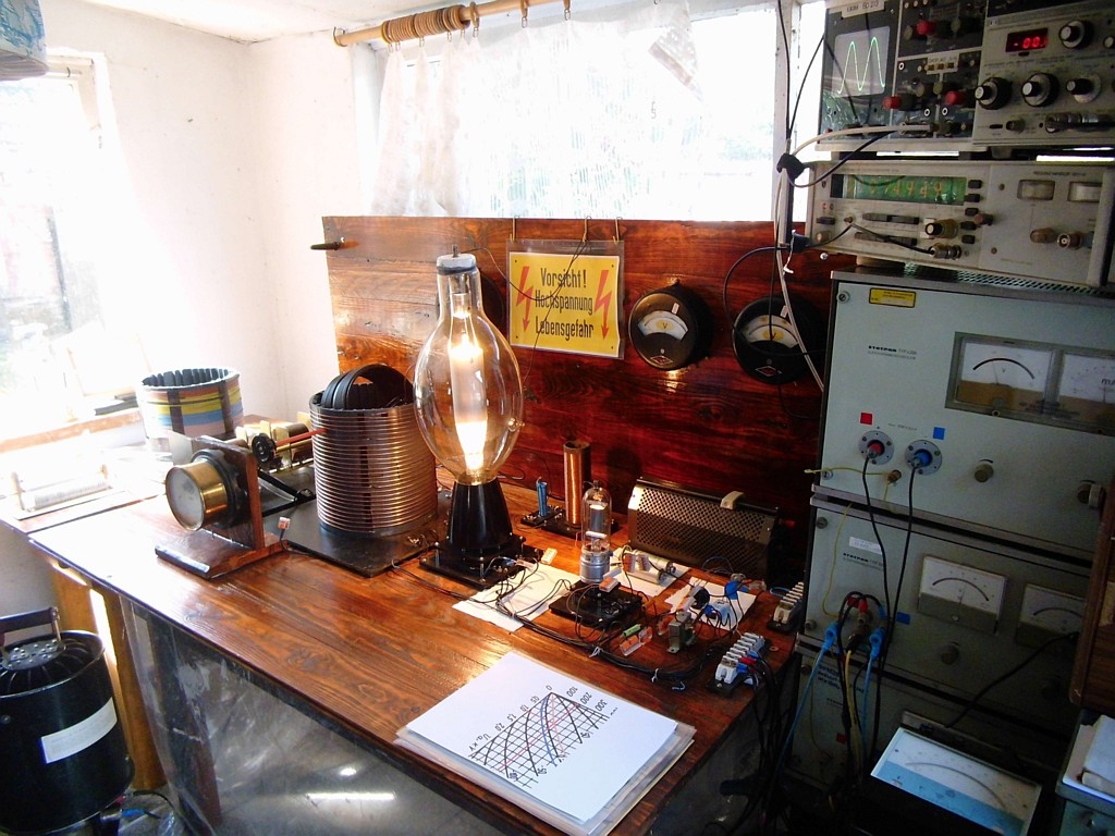

Schwarz-Weiß- Vergleich Original und Nachbau (Keine Bildrechte, bitte per Mail anfragen)
Sendertisch und Stromversorgung, Stand 5.9.2023
BESCHREIBUNG Nein, es ist kein Originalgerät jener Zeit, aber der Sender ist optisch, baulich und technisch weitgehend authentisch, es sind historische, gleiche, bauartgleiche, mindestens aber geeignete Bauteile verbaut, im Sender werkelt exakt die damalige Technik- schaltplangetreu.
Eine Version des Voxhaussenders bestand aus 2 Schalttafeln in der Größe eines heutigen Groß- Schaltschranks, dazu 3 weitere zur Stomversorgung dees Hauses und des Senders, dieser wurde mit 2 großen Senderöhren betrieben, eine davon als (Heising-) Modulatorröhre. Dies war für die geringe Leistung -250 Watt- eine durchaus gewaltige Anlage. Eine andere Version war ein 250 Watt- Sender mit nur 1 Senderöhre und einer kleinen (Gitter-) Modulatorröhre, ein Tischaufbau, der leicht überall hintransportiert und aufgebaut werden konnte. Welcher Aufbau 1923 der erste war, ist nicht sicher. Der Zweiröhren- Aufbau wurde jedoch 1924 als Tischaufbau ausgeführt, und tat in einigen Berliner Sendestellen (Funkturm Berlin und Magdeburger Straße) Dienst. Beide Sender hatten die gleiche HF- Leistung, etwa 250 Watt. Der Zweiröhren- Aufbau benötigte dabei 578 W reine Heizleistung der Röhren, dazu ca. 500 bis 700 W Anodengleichstrom- Leistung !!!
Der Tischaufbau mit 1 Senderöhre ist nun als Nachbau wieder auferstanden.
Es gibt Änderungen, aber nicht direkt am Sender. Die Stromversorgung wird nicht mehr über Maschinengeneratoren, gewaltige Hochspannungstrafos und riesige Akku- Batterien bewerkstelligt, diese Stromversorgungen und ihre Schaltbauteile entfallen, sie konnten ohnehin nicht beschafft werden, weiterhin wird auf das Kohlemikrophon verzichtet, der Modulationsübertrager wird einfach von einem einem 5 W- Transistorverstärker gespeist, um heutige Tonträger anzukoppeln. Ein so gewaltige Drehkondensator wie damals, der unter dem Sendertisch plaziert war, und oben mittels Umlenkantrieb betätigt wurde, konnte nicht beschafft werden, jetzt ist ein kleinerer Drehkondensator mit gleicher Spannungsfestigkeit im Dienst, und der ist nun auf dem Tisch montiert, um den Sender transportieren zu können, sonst würde er nicht durch die Tür passen. Dazu ist die Tischplatte nämlich abnehmbar. Die Auskopplung, sowie die Antennenanlage sind verbessert, um bessere Abstrahlung zu erreichen, und auch heutigen Ansprüchen zu genügen, 1923 gab es nur eine 30 m lange 3- fach- T- Antenne auf dem Dach des Voxhauses, die jetzige Antennenanlage 2023 ist 130 m lang.
SENDUNG NICHT IN BERLIN ! Leider war es nicht möglich, die Wiederholung der historischen Aussendung am historischen Standort Berlin zu organisieren, trotz vorliegender Genehmigung der Behörden konnte in Berlin kein Senderstandort gefunden werden. Viele geeignete Objekte, etwa in ehemaligen Industriegebieten oder andere geeignete Gebäude, sind in der Hand von Immobilienfirmen oder privaten Besitzern. Einige Standorte waren eventuell möglich, aber irre teuer, wobei noch nicht einmal die technischen Möglichkeiten geklärt waren. Ablehnungen wurden mit Haftungs- und SIcherheitsbedenken begründet, und eher "vorgeschoben". Es gab in Berlin Null Verständnis und Null Unterstützung, nicht bei den "Öffentlich- Rechtlichen", und nicht einmal vom direkten Nachfolger des Hörrundfunks ! So war auch das Interesse der Berliner Medien an diesem Projekt Null. Es finden zwar etliche Veranstaltungen zu diesem Thema statt, aber das sind Foren von "Medienmachern", Politikern, und "Intellektuellen"-Selbstdarstellern in ihren eigenen Kreisen, ohne das geringste Verständnis für die Technik, welche Information und Medienvielfalt erst möglich machte..
AUFGEBEN IST KEINE OPTION ! Aus diesem Grunde findet die Aussendung dort statt, wo der Sender- Nachbau entstand, im nördlichen Bundesland Mecklenburg- Vorpommern. Hier stand man dem Anliegen auch gleich positiv gegenüber.
SENDEORT So ist der Sendeort jetzt ein kleines Dorf, 50 Km östlich der Landeshauptstadt Schwerin. Das ist Luftlinie von Berlin 150 Km entfernt, Hamburg 120 Km, .Rostock 70 Km, Dresden 280 Km, Leipzig 230 Km, Frankfurt 400 Km, München 600 Km.
LEISTUNG UND DATEN Die Leistung ist geringer, als damals, max. 100 W HF bei 180 W Gleichspannungs- Input, was mit der Stromversorgung (Labornetzteile) und dem Wirkungsgrad der historischen Technik begründet ist. Der Gesamt- Strombedarf aller Netzteile liegt bei 1500 bis 1800 W, die verwendeten Labor- Stromversorgungsgeräte sind keine Spar- Wunder. Die 1. und 2. Oberwelle liegen 55 und 58 dB, bei reduzierter Leitung 58 und 60 dB unter der Grundwelle, zum Vergleich: Amateurfunkstationen müssen 60 dB erreichen. (Gemessen mit Spektrum Analysator HP5885B). Die HF- Leistung beträgt bis zu 100 Watt an der Ersatzlast (Dämpfungsglied BN4424 III von Spinner). Bei 100 W Oberstrich setzt die Stromversorgung die Grenze, über 75 W ist nur noch ein sehr geringer Modulationsgrad möglich. Antenne wird eine "Zweifinger- Antenne" = "V- Antenne", also eine "T- Antenne mit geknicktem Balken" Ausrichtung Ost-West, sein. Die ERP konnte mit 1,9 W ausgewiesen werden (Antennen- Berechnungsprogramm "4NEC2"). Das ist sehr wenig, begründet durch die niedrige Höhe über Grund, und tagsüber ist auf Mittelwelle eine geringe Reichweite -"Bodenwelle"- zu erwarten. Ab der Dämmerung können jedoch auf der Mittelwelle bekanntlich größere und große Reichweiten erzielt werden.

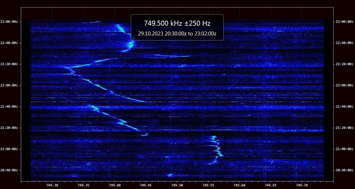

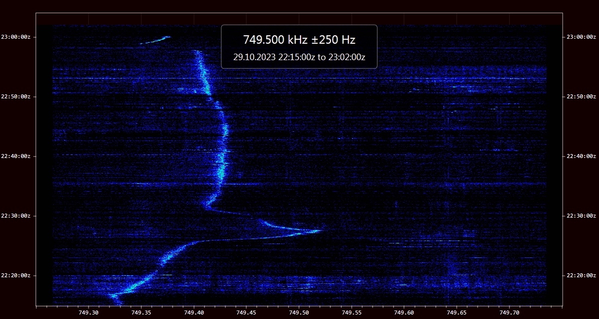

Gast #7525644
Ralph B. schrieb:
hier ein Mitschnitt den ich gemacht habe. Ob Edi das allerdings war, kann ich nicht mit Sicherheit sagen. Die Qualität war zu schlecht. Aber man konnte zeitweise was erahnen.
Empfangsort war Twente SDR. Bandbreite 2,6KHz.
Ralph Berres
Eine wiederholte musikalische Passage. War die Aufnahme AM oder SSB?
auf http://edi.bplaced.net/?Oktober_2023-Der_erste_Sender_von_1923_sendet_wieder
steht:
Jetzt muß nur noch ausgeschlossen werden, daß die Twente-Aufnahme kein Melodierefrain oder ein Pausenzeichen vom Nachbarkanal war.
Ralph B. schrieb:
Aber er kann sich ja selbst zu äußern.
Japp, nur der Sender selbst ist befugt, ein QSO als QSL zu bestätigen. Die Postlaufzeiten können beträchtlich sein, das kann noch Wochen dauern...

#7525721
Es war AM.
Ich hatte die Bandbbreite von Twente auf 2,6KHz begrenzt. So das es sich laut Wasserfall nicht mit den Nachbarkanäle ins Gehege kam.
Ob das gehörte das Signal von Edi war, oder Intermodulationen von irgendwelchen Signalen im Frontend von Twente war kann ich nicht sagen.
Dirk O. schrieb:
laut wav Datei war Aufnahmestart um 17:49 Uhr, aber Edi M. gibt an, dass er erst ab 18:00 Uhr gesendet hat
Ich bin mir nicht sicher ob Edi noch in der Sommerzeit war, und deswegen unwissentlich eine Stunde früher gesendet hat.
Ralph Berres

Bisherige Meldungen;
Hör-/Video- Berichte: Im Umkreis von 11km Südwest und 7 km Nordost war die Sendung hörbar. Video von Aufnahme bei 4,3 km Südwest, Hörbestätigungen 11,2 km >Südwest und 7,2 km Nordost. Videos von weiteren Entfernungen sind verschrapelt, kaum identifizierbar.
Nachweis des Trägers: In den vom Antennenberechnungsprogramm 4NEC2 berechneten Ausbreitungsrichtung Südwest bis Nordost, Enschede (NL), Bonn bis Ückermünde. (Hammer- Programm- sowohl Feldstärkemessungen in der Umgebung als die Empfangsergebnisse entsprechen genau der Berchnung !) Eindeutig unser Träger, dessen Frequenzunstabilität und parasitäre Frequenzmodulation ihn ausweist. Zeitweise gut sichtbar, zeitweise Null.
Ein Ausreißer nach Süden- ein Hörer in Salzburg (AUT) mit einer sehr langen Beverage- Antenne empfing den Träger mit 20 dB über dem QRM.
Der am Abend (20 bis 21 Uhr) in Gang gesetzte DARC-. Sender auf der MW 747 kHz am Original- Standort Berlin, Postdamer Platz, hatte mehr Leistung (100 W) , aber wohl wenig Erfolg. Meldung im WGF, Beitrag vom 30.10, 18:37 Ist wohl eine schlechte Zeitwahl gewesen. Vielleicht gehen dort aber noch Erfolgsmeldungen ein.

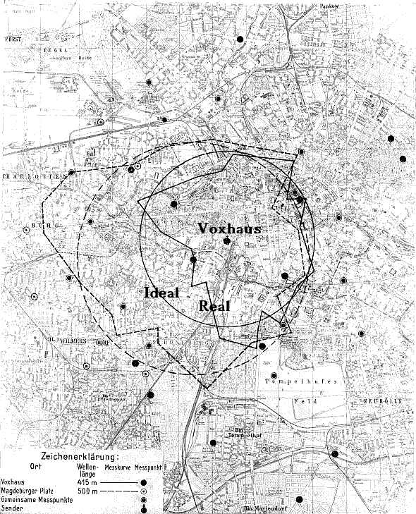

Skizzen. Die Antenne war nicht der vor- angekündigte Dipol, der ließ sichj nicht realisieren, so war es eine "Zweifinger- Antenne" = "V- ANtenne", also eine "T- Antenne mit geknicktem Balken". Darunter gleichlange Erddrähte + einer in Südrichtung in einen Teich, "um den Planeten zu kontaktieren".
Wir erreichten genau die Reichweite, die der erste Sender mit mehr als doppelter Leistung, aber schlechterer Antenne erreichte. Es ist der Tatsache geschuldet, daß wir keinen Standort am Originalschauplatz oder eine geeignete Sendestelle in Berlin überhaupt, bekommen konnten, also "jwd" ("janz weit draußen") auf dem Dorf. in M-V sendeten.
Daß kein DE- weiter Empfang möglich sein wird, war klar.
Vergleich: Reichweiten- Karte von 1923, Quelle Günther/ Hell "Antenne und Erde", 1925, ich darf mit freundlicher Genehmigung des Verlags Bilder veröffentlichen. Gemessen mit einem -damals- empfindlichen, "selektiven Feldstärkemesser", in Richtung Südwest war nach 4- 6 km kein Empfang, in Richtung West über 10 Km.
(eine zweite, eingezeichnete Messung ist die des Senders Rütgershaus, Magdeburger Platz, nicht weit vom Voxhaus entfernt, aber mit besserer Antenne)-

die Fotos/Videos bzw. Tonaufnahmen von Twente, Bonn und Salzburg würden mich schon als Empfangsnachweis interessieren ...
Suche ich raus, hab' einen Haufen Zeug aufzuarbeiten. Trägernachweise finde ich aber eher weniger interessant- es geht ja um Hörrundfunk, und es war ja auf dem SDR Twente und Bonn nichts zu hören.
SDR Schwerin hatte ich mal abhören können., da mußte ich aber Sender und Modulation dermaßen aufreißen, das klang grottig- und für die Technik ist das überhaupt nicht gesund- die alte Konzeption hat ihre Eigenheiten, der Aufbau reagiert äußerst angepißt, mit Schwingungsabriß, Schwingungsaufbau, dabei Überschläge und Rückwirkungen auf die elektronisch stabilisierten Stromversorgungsgeräte.
EIn Amateur hatte vorgeschlagen, den Träger tonlos zu tasten, und eine Voxhaus- Nachricht, wie der Maschinensender Grimeton, als Morse- Nachricht zu versenden. Ok, keine schlechte Idee, zwar nicht Hörrundfunk, aber dann wirklich eine sehr große Reichweite mit Nachrichjtenübertragung. Aber das hätte man technisch realisieren müssen, und dafür war dann doch keine Zeit mehr.
Der Amateur in Salzburg hat den Träger über eine Zeit aufgezeichnet, und will die Aufzeichnung durchsuchen, ob doch ein identifizierbarer Tonschnipsel da ist. Wäre ja irre.
Zwei Videos aus großer Entfernung lassen was hören, das ist aber dermaßen verschrapelt, das kann auch ein Rest- Echo der Aussendung vom Mond 1969 sein. :-)
Immerhin gibt es ein Video eines Ortes in 4,2 km Entfernung, weiter vorher verlinkt, und da ist im Kofferradio die Sendung einwandfrei zu hören, in guter Qualität.

Dirk O. schrieb:
bei den weit entfernten Empfangs-Standorten wäre ja ein Träger-Nachweis (Screenshot, Video mit Zeitangabe und Träger-Peak/-SNR) völlig ausreichend.
Was kein Problem sein sollte, da der Sender außerhalb des genormten Mittelwellen Kanalrasters liegt und daher einwandfrei zu identifizieren und von anderen Sender unterscheidbar sein sollte.

Edi M. schrieb:
Wie geschrieben, das ist nicht das, was wir als Erfolg sehen, eher als Mißerfolg. Leider. Der Träger mag ja weit oder sehr weit kommen, der nützt aber überhaupt nichts, wenn keine Modulation vernehmbar ist.
Das verstehe ich aus Sicht deiner tollen AM-Aussendung mit einem quasi historischen Sender. Dafür Hut ab. Ein modulierter Empfang war ja auch in einem niedrigen 2-stelligen km-Radius lt. deinem Bericht möglich und insofern ein voller Erfolg.
Mir ging es aber beim erwähnten Trägernachweis in Twente, Bonn und Salzburg darum, ob dein Träger TATSÄCHLICH dort empfangen wurde. Das nachweislich öffentlich zu machen wäre ja ggf. auch in deinem Interesse: dein Träger konnte in X km in Richtung Y noch (ggf. in Stärke Z) aufgenommen werden. Vielleicht berichtest du dazu ja später noch auf deiner Seite. Für den Empfang in Twente und wohl auch in Salzburg (SDR Remote-Empfänger?) dürfte der Nachweis kein Problem sein, da z.B. Twente mit SDR-Technik arbeitet und der Empfang dort als Bildschirmfoto oder kompletter Stream aufgezeichnet werden kann.
Noch kurz zum Foto aus Salzburg (31.10., 11:34): Da sieht man auch "Träger" auf 747 und 750 kHz, die vermutlich beide Artefakte sind. Also: das ist so kein Nachweis!
